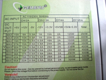

Po ranka pakliuvo šeši maitinimo šaltiniai su iš pažiūros vienodu galingumu ir pamąsčiau, kad visai neblogai būtų palyginti juos tarpusavyje ir pasidalinti atradimais su liaudimi.

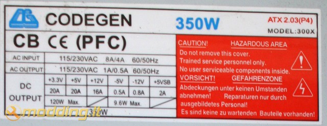

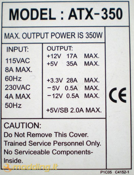

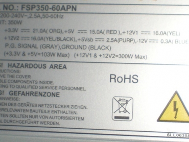

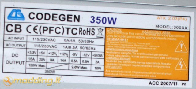

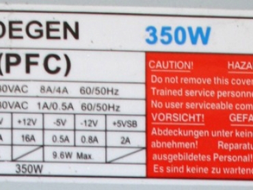

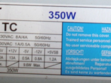

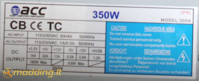

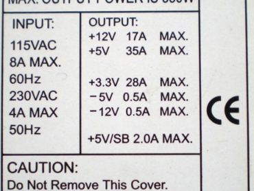

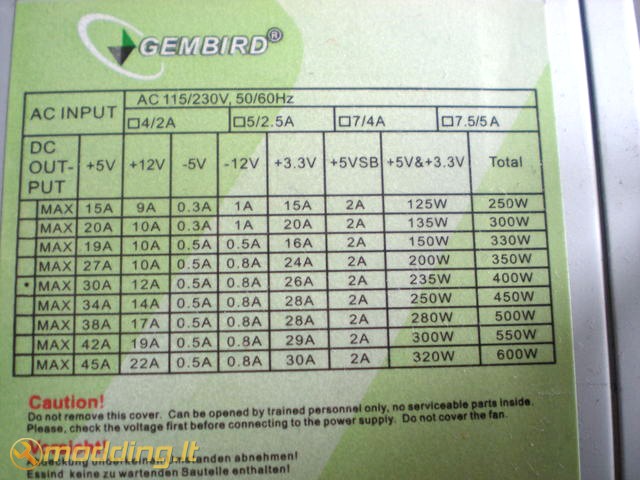

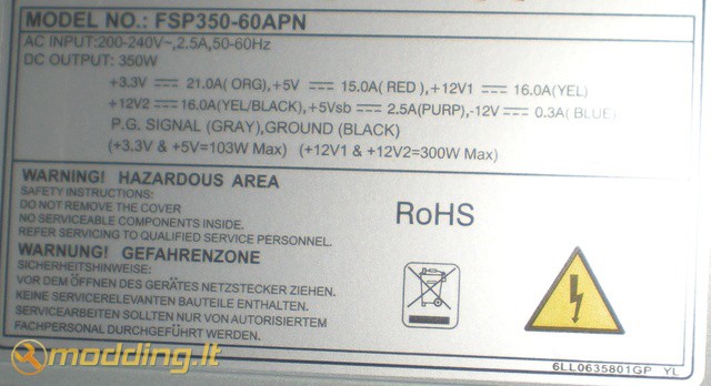

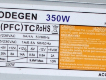

Pradžiai peržvelkime etiketes ant tų maitinimo šaltinių, kurie pasipainiojo man po ranka. Atkreipiu dėmesį, kad jie visi yra 350W galingumo (t.y. neįgudusiai akiai vienodi). O vieno gamintojo yra net trys skirtingi PSU. Nuotraukos:

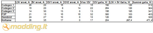

Kad viskas būtų suprantamiau surašiau aktualias įtampas ir sroves į lentelę, joje neįtrauktos -12V ir 5VSB įtampų, nes jos dažniausiai būna pakankamos. Lentelėje įvertinti galios ribojimai tam tikrų įtampų linijoms, kurie nurodyti ant maitinimo šaltinių. Ant NoName maitinimo šaltinio tai nebuvo nurodyta, todėl suminė galia yra iškreipta. N.B. - Čia priimame išlygą, kad visi gamintojų nurodyti parametrai yra teisingi, nors realiai ne visada būna taip.
Iš lentelės matyti, kad visi maitinimo šaltiniai pajėgūs užtikrinti pakankamą srovę ir galią 3.3V ir 5V linijose, tuo tarpu 12V linijoje situacija įdomesnė – matomas galių skirtumas nuo 120W iki 300W, t.y. 2.5 karto, nors maitinimo šaltinio galia vienoda!
Įsivaizduokime situaciją, kad turime kompiuterį su Core2Duo E8400 CPU ir HD4850 video plokšte, šis tandemas reikalauja ~180W. Abudu naudoja srovę iš 12V linijos. Pažiūrėkime ar mums užteks 350W maitinimo šaltinio? Drąsiai užteks jei naudosime FSP ar Codegen2 maitinimo šaltinius, ant ribos Codegen1 ir NoName šaltiniai, o Codegen3 ir Gembird netiks visiškai. Taigi, niekaip negalime atsakyti ar tokiam kompiuteriui užteks bet kokio 350W maitinimo šaltinio. Bet galima drąsiai teigti, kad 500W Gembird tik vos vos užtektų šiam kompiuteriui, o 600W Gembirdas visvien nusileistų 350W FSP pagal atiduodamą galingumą ant 12V linijų. Todėl jei kas pasakys, kad jam toks kompiuteris puikiai dirba su 350W maitinimo šaltiniu, o kitas prieštaraus, kad ir su 500W neveikia – nereik kibt į atlapus, nes abu gali būti vienodai teisūs. Tiesiog reikia skaityti etiketes, o ne į  vatus žiūrėt.
