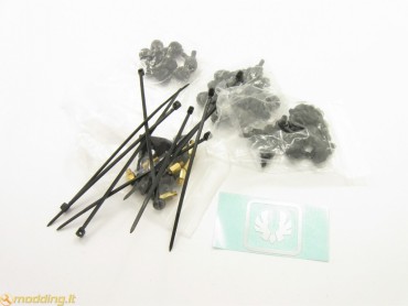

Korpusas atkeliauja paprastoje kartoninėje dėžėje. Kartu su juo randame maišelį su varžtais pagrindinės plokštės tvirtinimui, tris maišelius dviejų rūšių pirštais užsukamų varžtų, kelias juosteles laidams surišti ir vartotojo vadovą ir Bitfenix lipduką. Nieko išskirtinio, tačiau tai iš tiesų viskas, ko gali prireikti.

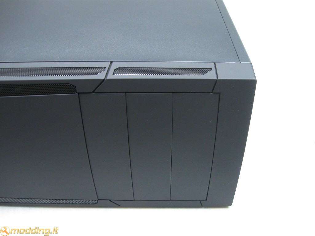

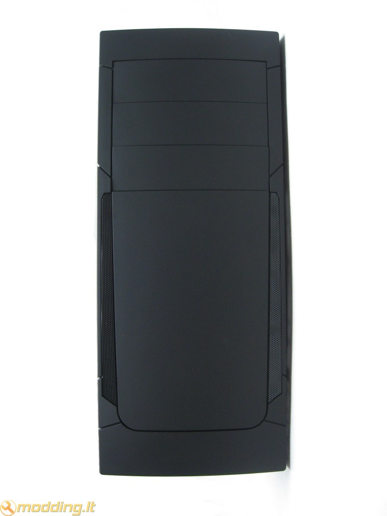

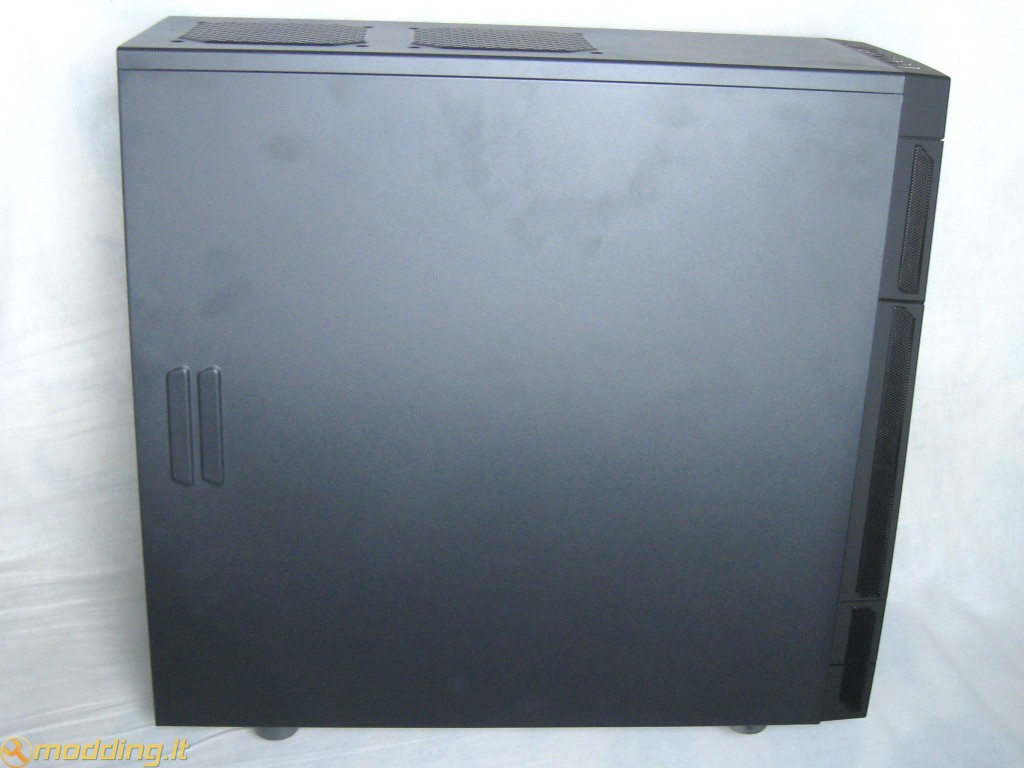

Išoriškai korpusas atrodo pakankamai kukliai. Priekinė dalis, pagaminta iš plastmasės atrodo santūriai ir neišsišoka. Žiūrint iš priekio nematome netgi įjungimo ir perkrovimo mygtukų. Iš pirmo žvilgsnio Outlaw atrodo panašus į pigesnių korpusų gamintojo (Inter-Tech, Codegen ir pan.) produktą, kadangi priekyje nėra net Bitfenix logotipo.

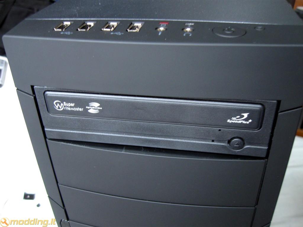

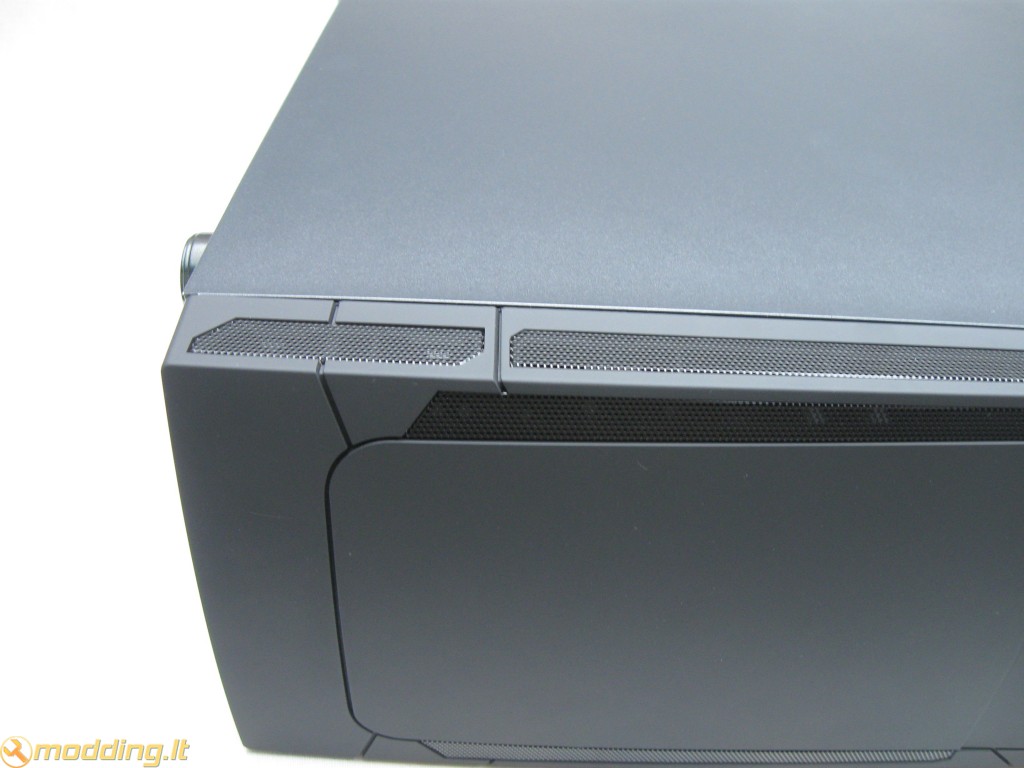

Gamintojas tiesiog prideda paprastą blizgantį lipduką. Kitaip nei daugumoje mid Tower korpusų su keturiomis 5.25" nišomis, Outlaw turi tik tris. Ir tai nėra keista. Outlaw pagal Mid Tower korpusų standartus yra iš tiesų nedidelis - tik 438 x 180 x 478 mm matmenų, o sveria jis tik 5,2 kg. Malonu matyti pakankamai gerai į bendrą vaizdą įsipaišančias ventiliacijos groteles, priekyje ir šonuose, uždengtas grotelėmis. Tiesa, jokių dulkių filtrų čia nėra. Todėl, sugalvojus į korpuso priekį dėti ventiliatorių, dulkės kauptųsi ant jo ir keliautų į korpuso vidų, o valymui reikėtų nuimti visą priekinę korpuso dalį.

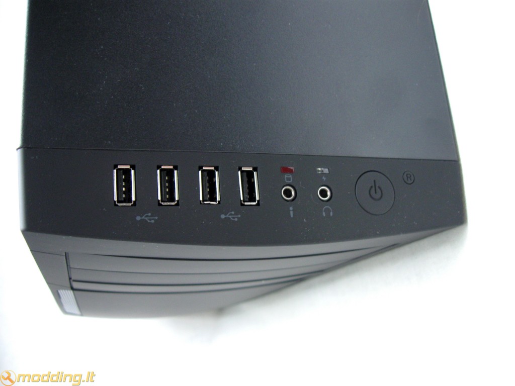

Įjungimo ir perkrovimo mygtukai įrengti korpuso viršuje. Čia pat yra ir indikaciniai šviesos diodai, ausinių ir mikrofono lizdai bei net keturi USB 2.0 lizdai.

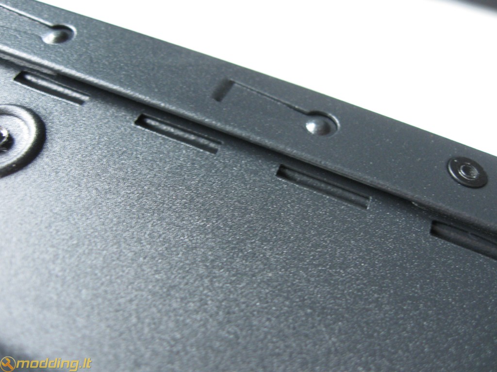

Korpuse naudojamos plastmasės kokybė atrodo pakankamai gera, tačiau nėra kažkuo išskirtinė. Dėl apdirbimo prilietus plastmasę ši atrodo netgi švelni, kaip plonas gumos sluoksnis, kuriuo dabar dažnai dengiamos brangesnės pelės ir klaviatūros. O štai skardoms turiu nusiskundimų. Jos apdirbtos gerai, niekur nepalikti aštrių kampų, tačiau dėl siekio sumažinti korpuso kainą ir neprarasti daug funkcionalumo buvo pasirinktos iš tiesų plonos skardos. Truputį spustelėjus korpuso viršų pirštu tai pastebima labai greitai. Skardų sujungimai sukniedyti tvirtai, tačiau dėl plonų skardų korpusas nesukuria tvirtumo įspūdžio.

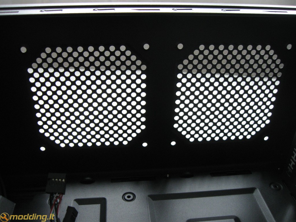

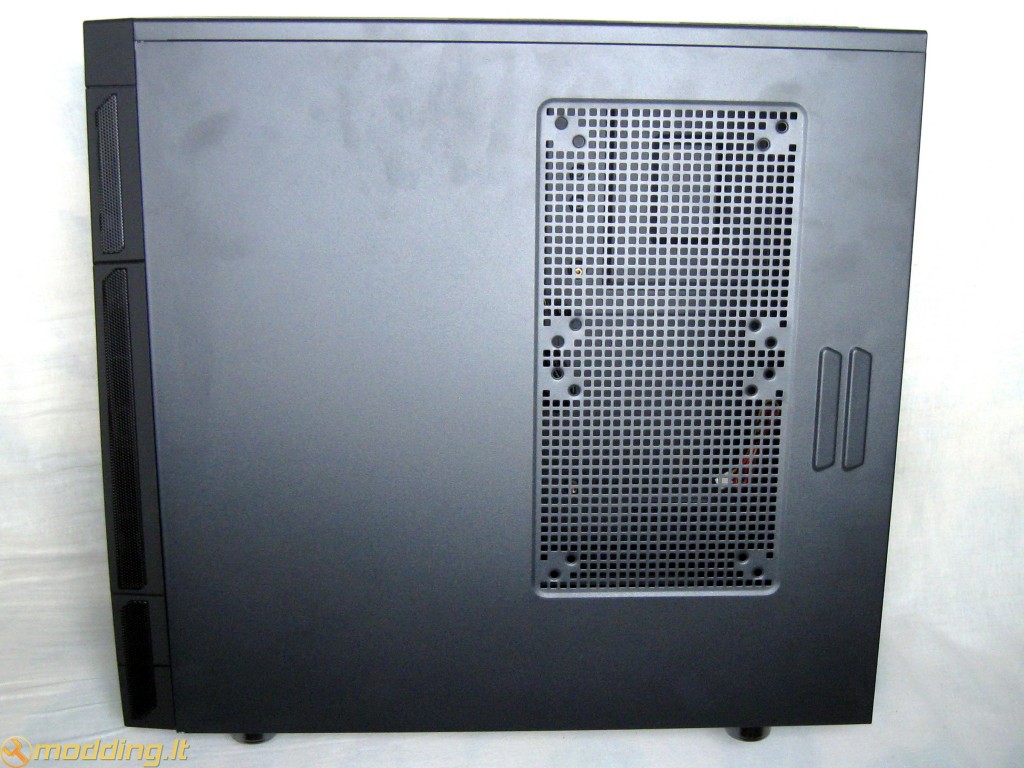

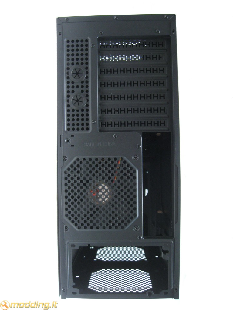

Viename šoniniame dangtyje įrengtos dvi angos papildomiems 120/140 mm ventiliatoriams. Dar po pora 120 mm angų yra ir korpuso viršuje, ir apačioje (vieną jų uždengs maitinimo šaltinis). Teorijoje viskas gražu, tačiau praktikoje pirkėjams, norintiems, jas visas panaudoti, kiltų problemų. Ir dėl to kalti korpuso matmenys. Papildomas ventiliatorius šone galėtų maišyti Tower tipo procesoriaus aušintuvui, ventiliatorius apačioje nebūtų labai efektyvus (jį dalinai blokuotų maitinimo šaltinio kabeliai, o ventiliatoriai apačioje apsunkintų priėjimą prie kontaktų priekinių USB ir garso jungčių kabelių prijungimui, kadangi pagrindinė plokštė čia montuojama atvirkščiai.

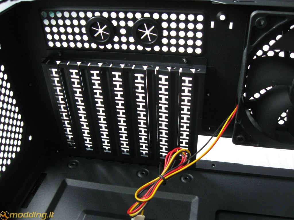

Dėl to atitinkamai kitaip atrodo ir korpuso galas. Iš tiesų jis primena tiesiog apverstą korpusą, kuriame maitinimo šaltinis montuojamas viršuje. Čia randame septynis praplėtimo lizdus su dangteliais (vieną kartą juos išėmus, atgal jų įdėti jau nepavyks), 120 mm ventiliatorių, vietą maitinimo šaltiniui ir angas skysčio aušinimo žarnelėms išvesti.

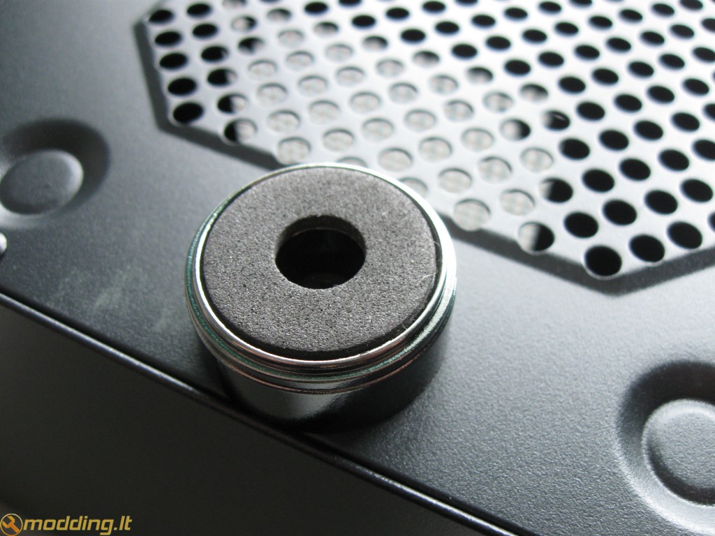

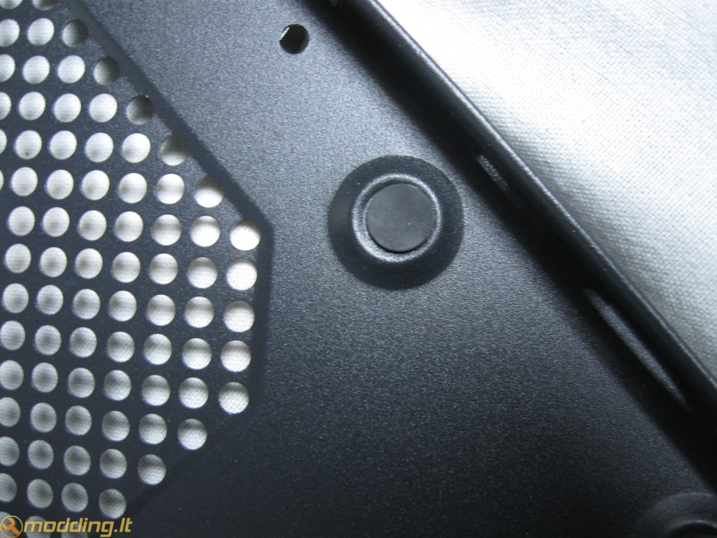

Kaip ir visas korpusas, jo dugnas dažytas juodai. Be aušinimo angų ventiliatoriams čia matome oro paėmimo skylę priekiniam ventiliatoriui, kurį pirkėjas, pageidaujantis galėtų įsidėti pats, bei keturias, maždaug 1 cm aukščio kojeles. Jos nėra guminės, o plastmasinės, tačiau turi paminkštinimus, dėl kurių šansai, jog korpusą pastūmus šis galės susibraižyti, mažėja.

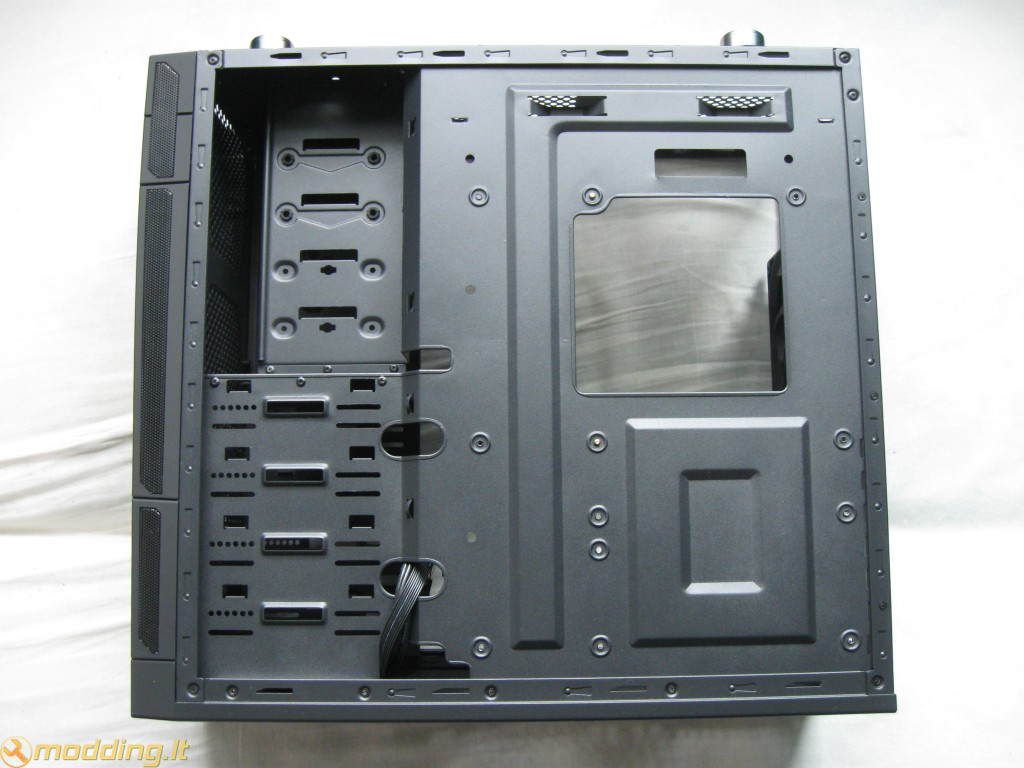

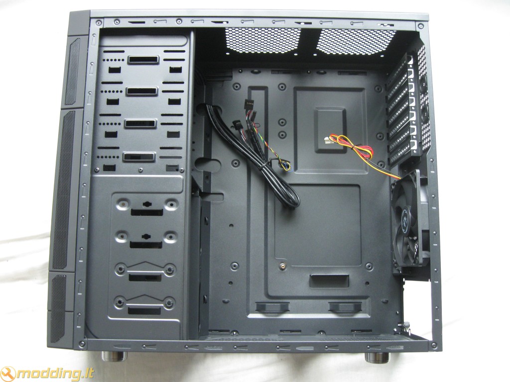

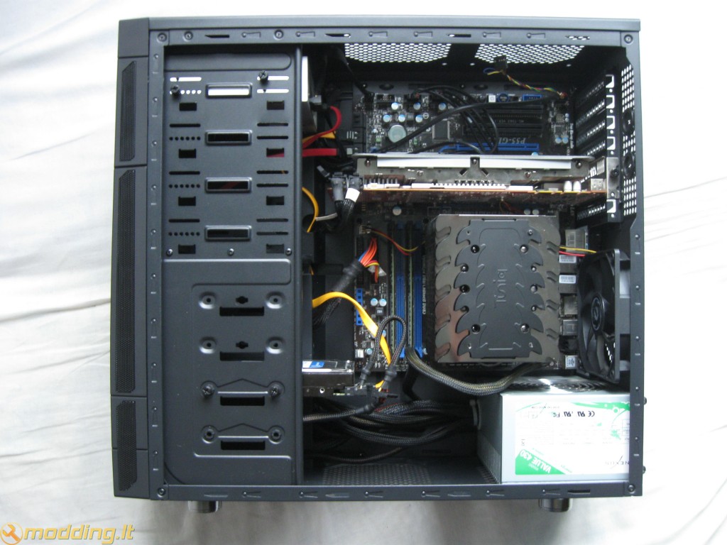

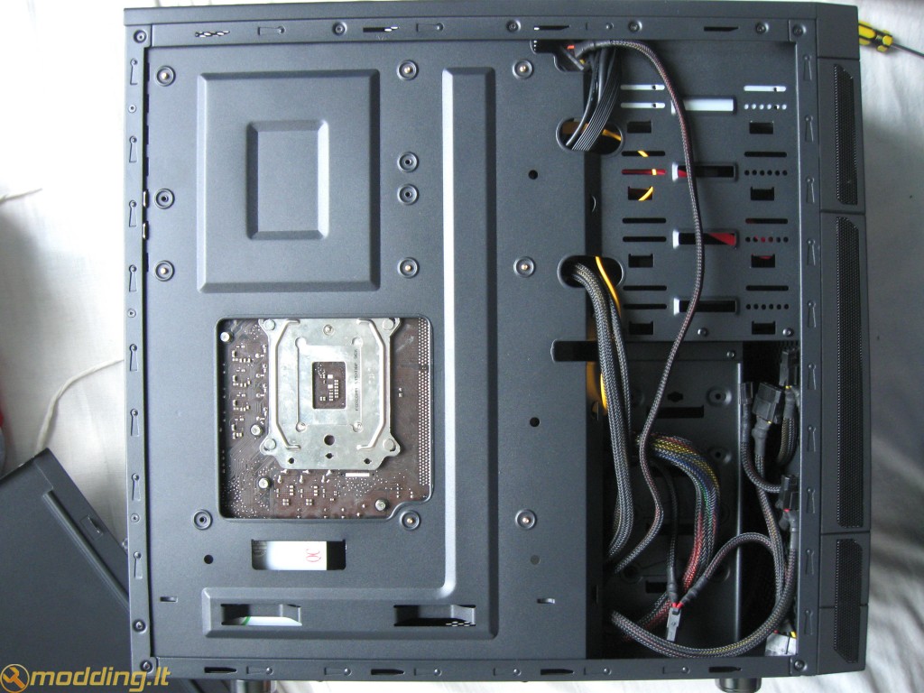

Kaip ir išorė vidus dažytas juodai. Deja, visos skardos viduje yra taip pat tokio paties storio kaip ir išorėje. Pagrindinės plokštės skardoje išpjauta skylė leidžianti praktiškai bet kokius procesoriaus aušintuvus montuoti neišėmus pagrindinės plokštės.

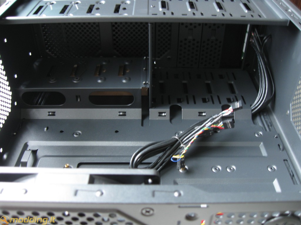

Viduje daug erdvės dirbti nėra. Laidams slėpti - taip pat. Nuėmus antrą šoninį dangtį matyti, jog tarp jo ir pagrindinės plokštės skardos nėra net pusės centimetro laisvos vietos, taigi čia laidų paslėpti nepavyks. Tiesa, tos vietos, nors ir ne per daugiausiai, tačiau palikta, ir su ja, kaip matysite montavimo skiltyje, galima visai neblogai išsiversti.
Viduje Bitfenix paliko tik vieną 120 mm ventiliatorių (apsukos iki ~1400 RPM, be PWM) šilto oro šalinimui iš korpuso, įtvirtintą keturiais įprastais varžtais, tačiau, kaip jau minėjau, korpusą galima paversti tikru vėjo tuneliu, su sąlyga, jog ventiliatoriai netrukdys įdėti likusius komponentus. Jų montavimui prireiks varžtų arba guminių tarpinių (priklausomai nuo to, ką su ventiliatoriais pateikė gamintojas). Deja, sugalvojus įdėti vieną ar du 120 mm skersmens ventiliatorius į korpuso priekį, teks nuimti visą priekinę panelę.

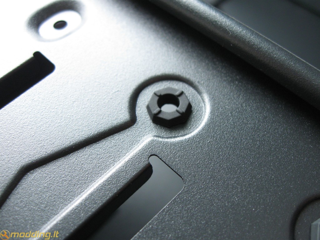

Nepaisant to, jog korpuso vidus yra "apverstas" montavimas vyksta labai įprastai. Pirmiausiai teko susukti paaukštinimus pagrindinės plokštės tvirtinimui, kadangi gamintojas sugalvojo, jog pakanka įsukti du. Mano atveju procesoriaus aušintuvas jau buvo uždėtas prieš dedant pagrindinę plokštę į korpusą, tačiau daug vargo neturėtų kilti ir dedant jį po to, kadangi anga aušintuvo galinės plokštelės tvirtinimui yra pakankamai didelė.

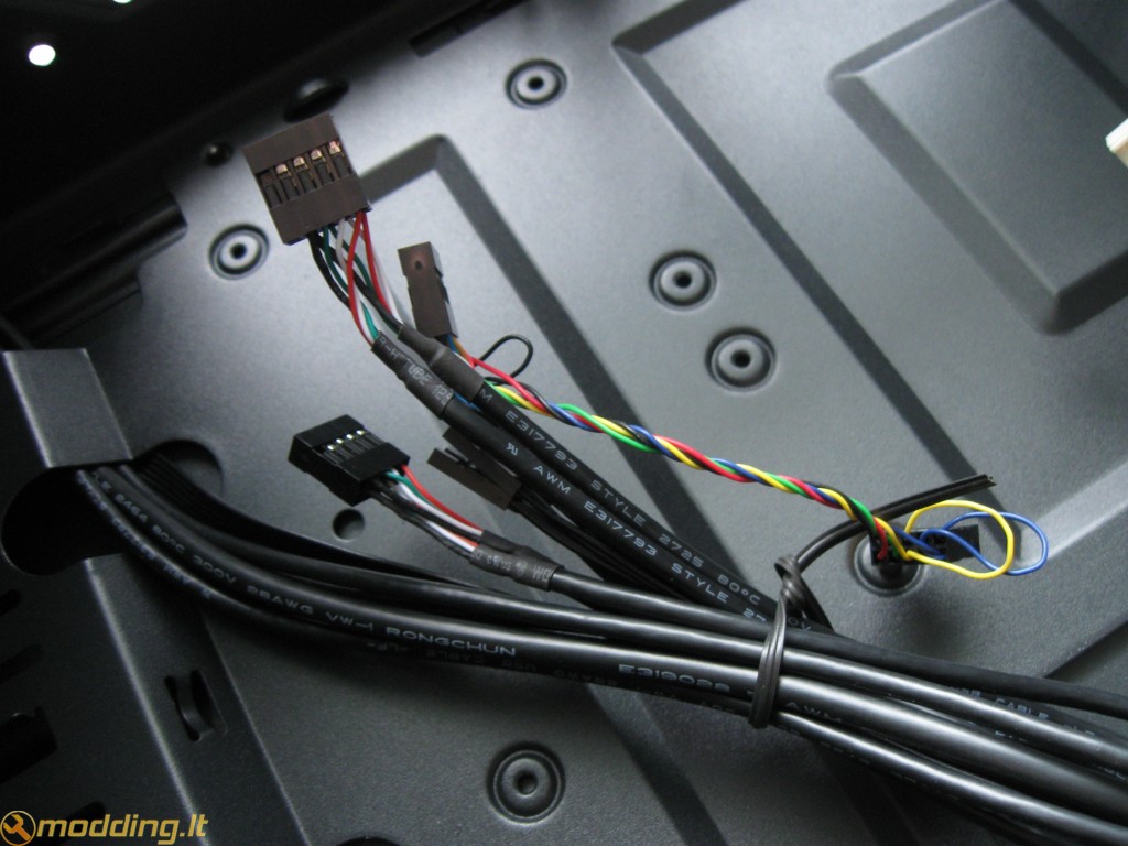

Ilgos vaizdo plokštės su šiuo korpusu taip pat nėra problema (nebent naudosite kelis didelius optinius įrenginius). 27 cm ilgio GTX 260 čia tilpo lengvai. Tiesa, dėl apverstos pagrindinės plokštės šiek tiek atidžiau reikės slėpti priekinės korpuso panelės laidus, kad šie nepapultų į vaizdo plokštės ventiliatorių. Jei dar vienas ventiliatorius bus montuojamas viršuje, tektų atidžiau laidus vedžioti ir jog šie nepapultų į papildomą ventiliatorių.
Šis korpusas netiks labai aukštų procesoriaus aušintuvų savininkams. Ant procesoriaus uždėjus Tuniq Tower 120 Extreme (aukštis - 150 mm) tarp jo ir šoninio dangčio liko mažesnis nei 1 cm tarpelis. Visgi reikia atsiminti, jog tai pigus korpusas, ir didesni procesoriaus aušintuvai jame ko gero nebus montuojami. Tarpas tarp pagrindinės plokštės ir maitinimo šaltinio taip pat lieka mažytis, todėl kai kurie pagrindinių plokščių ir žemų procesoriaus aušintuvų deriniai taip pat gali kelti problemų.

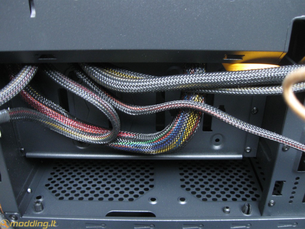

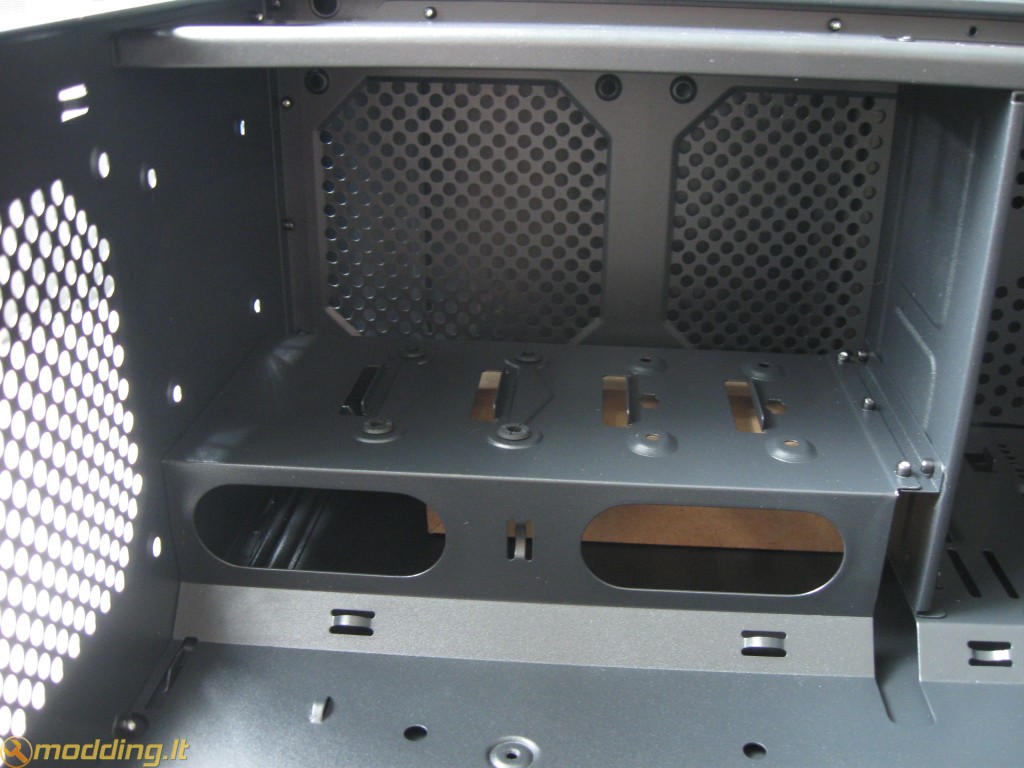

Pažvelgus į surinktą kompiuterį Outlaw korpuse ima atrodyti, jog tokia pagrindinės plokštės orientacija yra labai tinkama nedideliems korpusams. Nekalbėsiu apie išimtinius atvejus, kai visą korpusą reikia užgrūsti kietaisiais diskais, arba sudėti dvi pačias didžiausias plokštes (nors su Outlaw tai taip pat nėra neįgyvendinama užduotis, nors tuomet komponentų keitimas ateityje ir užimtų nemažai laiko). Sistemoje su viena vaizdo plokšte, vienu - dviem kietaisiais diskais tokioje orientacijoje lengva prieiti prie HDD (nebūtina ištraukti VGA), taip pat lengva perstatyti RAM. Nekalbu apie brangesnius korpusus, kur kietuosius diskus išimti galima tiesiog atidarius priekines dureles, tačiau Bitfenix Outlaw čia atrodo pakankamai neblogai. Laidai taip pat pakankamai gerai pasislėpė už 3,5" skyrių kietiesiems diskams, kai kurie paslėpti po optiniu įrenginiu ir po HDD. Vėlgi ne idealus variantas, tačiau gyventi galima.
Maitinimo šaltinio aidus paslėpti daugmaž taip pat pavyko. Panaudojus pridėtus fiksavimo dirželius rezultatas galėtų būti netgi geresnis.

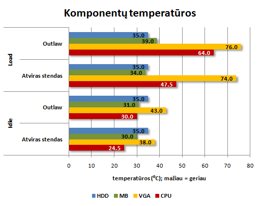

Geras korpusas turi padėti efektyviai išsklaidyti komponentų sukuriamą šilumą bei slopinti triukšmą. Šios Outlaw savybės išbandytos ir čia. Tiesa, palyginimas atliktas ne su kitu konkrečiu korpusu, o tiesiog su atviru stendu. Nors korpusas su gera ventiliacija ir gali leisti pasiekti žemesnes temperatūras nei atviras stendas (ypač kietųjų diskų), tačiau dauguma korpusų, bent jau su gamintojo komplektuojamu aušinimu, to padaryti negali. Taigi atviras stendas šiuo atžvilgiu bus kaip etalonas. Temepratūros matuotos AIDA64 programine įranga. Apkrovai naudotos Prime95 ir Furmark programos, Triukšmo lygiai matuoti 15 cm atstumu nuo komponentų. Aplinkos temperatūra siekė 22-23 laipsnius pagal Celsijų. Testavimui naudota konfigūracija:

Temperatūrų rezultatai pakankamai vidutiniški. Korpuso viduje vietos cirkuliacijai nėra daug, įrengtas tik vienas ventiliatorius, tačiau čia turime daug ventiliacijos angų. Tiesa, būtent procesoriaus temperatūros skiriasi pakankamai žymiai.
Kaip matyti iš triukšmo lygio rezultatų, papildomas Outlaw ventiliatorius nėra labai garsus, o bendras triukšmo lygis keičiasi nežymiai.
