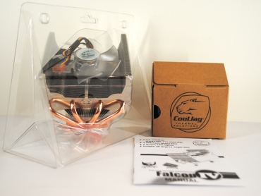

CoolJag Falcon IV aušintuvas tinkamas tiek AMD, tiek Intel gamintojo procesorių aušinimui. Ant produkto pakuotės nurodytos aušintuvo specifikacijos bei suderinamumas su procesoriais. Kaip matote ant pakuotės nurodytas ir skleidžiamo triukšmo lygis, jis siekia 15-24 dBA. Šie parametrai priklausys nuo apsukų, kurios bus reguliuojamos PWM funkcijos pagalba.

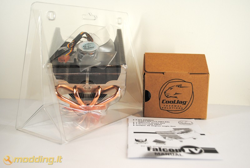

  • aušintuvą
  • tvirtinimo detales Intel ir AMD platformoms
  • vartotojo knygelę

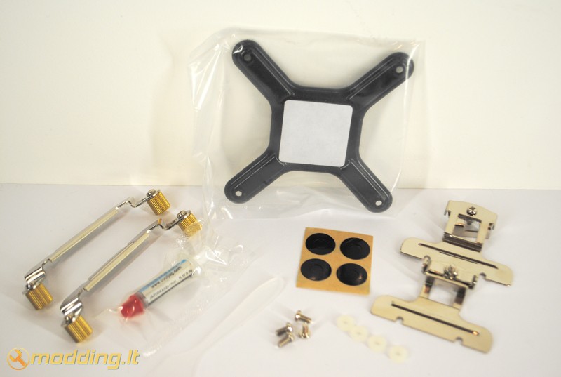

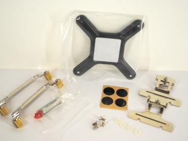

Mano rankose buvo kiek senesnė CoolJag Falcon IV aušintuvo versija, kuri suderinama su LGA775, LGA1366, AM2, K8. Šiuo metu CoolJag siūlomas CoolJag Falcon IV aušintuvas turi patobulintus tvirtinimus, todėl tiks ir Intel 1366/1156, AM3/C32/1207/940/939/75. Komplektacijoje rasime švirkštą su termopasta. Deja termopastos konsistencija tiršta ir tepti ją nėra patogu, todėl reikalinga speciali mentelė, priešingu atveju vienodai paskleisti termopastą ant CPU gali būti sudėtinga.

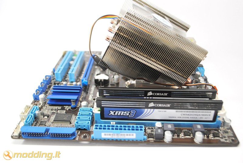

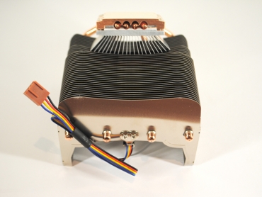

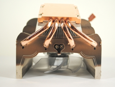

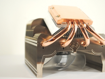

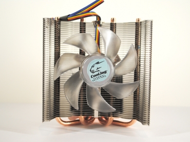

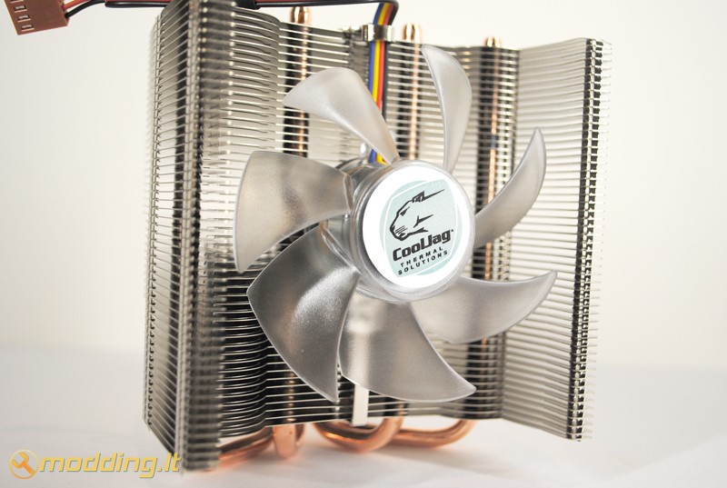

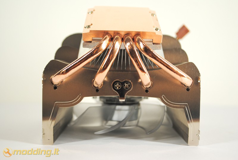

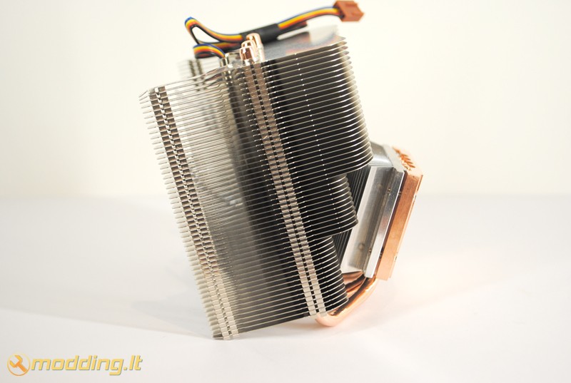

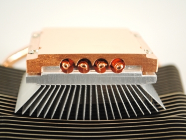

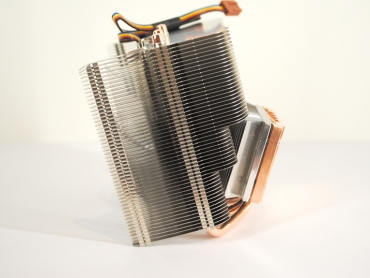

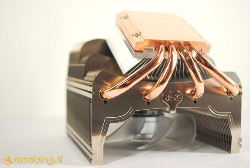

CoolJag Falcon IV aušintuvas pagamintas iš vario ir aliuminio. Aušintuvas turi varinį padą, bei aliumininį radiatorių virš jo, tarp kurių įmontuoti keturi Ø 6mm heatpipe vamzdeliai. Juo aušina aliumininės plokštelės, kurios turi specifinę formą. Aušintuvų kraštuose plokštelės sustandintos briaunomis. Kalbant apie plokštelių storį ir liaunį - jos nėra lengvai lanksčios ir nesideformuoja keliant aušintuvą už kraštų. Bendri aušintuvo matmenys 128 (ilgis) x 105 (plotis) x 119 (aukštis) mm todėl, lyginant jį su rinkoje esančiais, jį galima priskirti prie kompaktiškų. Savaime aišku esant tokiems gabaritams aušintuvas taipogi yra ir lengvesnis, jo svoris siekia 450 g. Palyginimui pateikiu ankščiau apžvelgtų aušintuvų svorius: Prolimatech Armageddon - 750 g, Arctic Cooling Freezer 13 - 800 g, Noctua NH-C14 - 1000 g (su dviem ventiliatoriais).

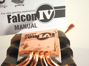

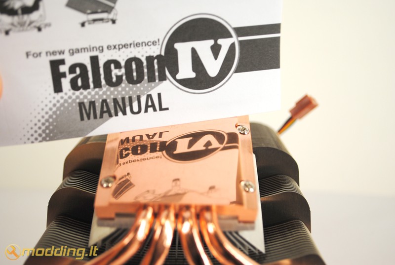

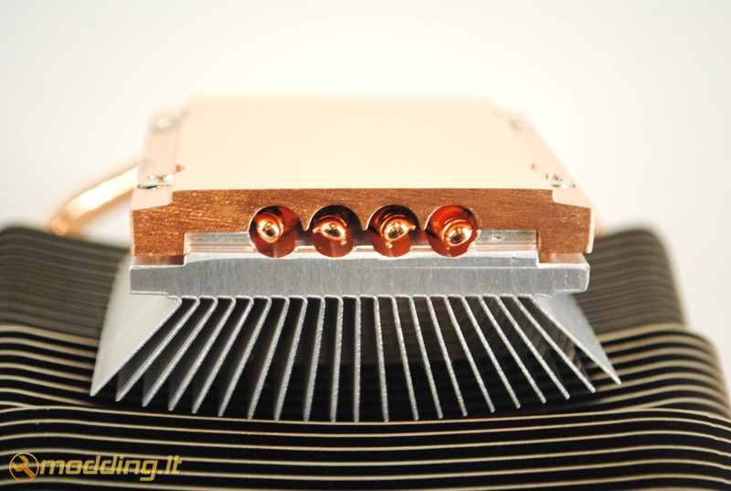

CoolJag Falcon IV aušintuvo padas sudarytas ne tik iš varinės plokštelės, tačiau ir iš aliumininio radiatoriaus, kuris pagamintas iš vientiso aliuminio ruošinio. Oro srautas, kurį sukelia ventiliatorius, aušina tiek plokšteles, tiek aliumininį radiatorių, todėl padidėja aušinimo efektyvumas. Siekiant geresnio pado ir CPU kontakto ir efektyvesnio aušinimo radiatoriaus padas yra poliruotas iki veidrodinio blizgesio.

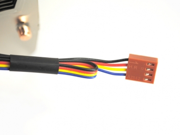

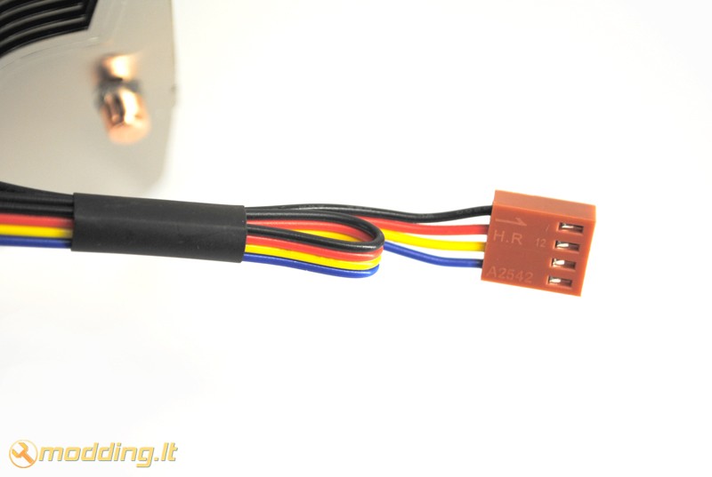

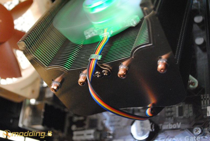

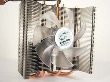

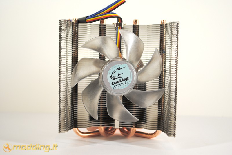

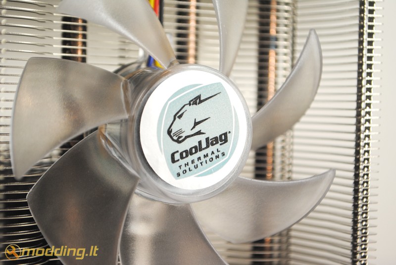

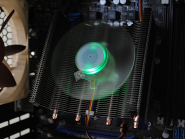

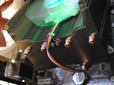

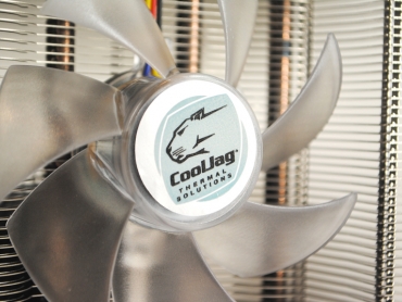

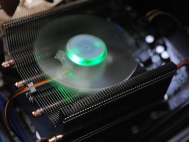

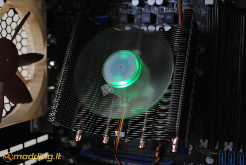

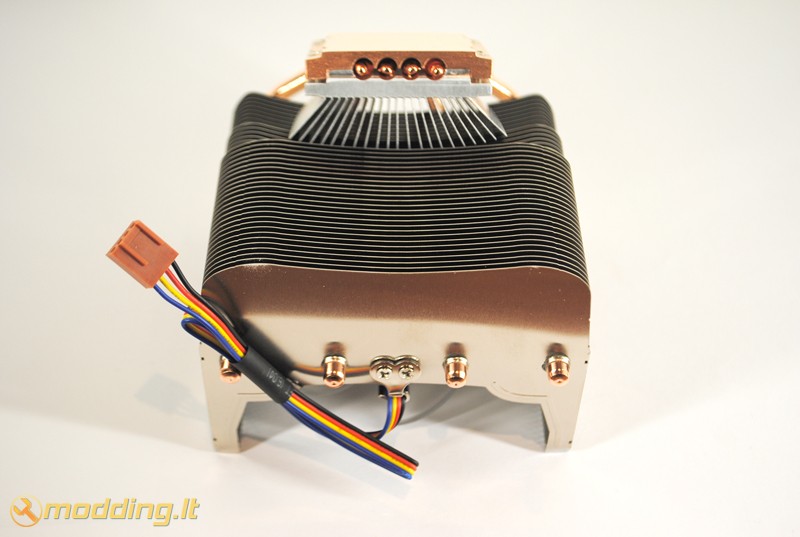

Visa aušintuvo konstrukcija yra pakrypusi 30 laipsnių kampu. Esant tokiai konstrukcijai oro srautas, kurį sukuria ventiliatorius, nukreipiamas ne į korpuso viršutinę ar šoninę sienelę, o į motininę plokštę, 30 laipsnių kampu. Aušintuve sumontuotas 92 x 25 mm dydžio ventiliatorius, turintis skaidraus plastiko mentes. Jis nėra standartinis ir yra montuojamas nedidelio metalinio rėmelio pagalba. Naudojant tokį ventiliatorių ir jam sugedus susidursime su problema, kadangi jo negalėsime lengvai pakeisti kitu, standartiniu, rėmą turinčiu ventiliatoriumi. Falcon IV aušintuve yra įrengtas LED apšvietimas (mano apžvelgiamame aušintuve - žalias, naujesnėse revizijose - oranžinis). Ventiliatorius gali būti nuimtas atsukus po du varžtus aušintuvo šonuose. CoolJag Falcon IV aušintuvas turi 4 pin jungtį ir palaiko PWM funkciją, o tai reiškia, kad ventiliatoriaus apsukos gali būti automatiškai valdomos QFan funkcijos pagalba per BIOS. Apsukos yra 900 - 2500 rpm diapazone, o sukeliamas triukšmo lygis 15 - 24 dBA. Veikdamas mažiausiomis apsukomis CoolJag Falcon IV aušintuvas yra labai tylus, jo beveik negirdėti. Kuomet apsukos maksimalios ir siekia 2500 rpm - girdimas oro srauto sukeliamas garsas, tačiau triukšmo lygis išlieka ganėtinai nedideliu ir yra "pakenčiamas".
CoolJag Falcon IV aušintuvo surinkimo kokybė išties gera: visi kampai tinkamai apdirbti ir neraižo pirštų montavimo metu, radiatoriaus padas tolygiai nupoliruotas, nėra tarpų tarp varinės ir aliumininės plokštelės aušintuvo pade o aliuminio plokštelės standžiai užfiksuotos ant heatpipe vamzdelių, kurių galai užapavalinti aušintuvo viršutinėje dalyje. Vienintelis dalykas, kurį galima būtų pakritikuoti yra tai, jog heatpipe vamzdeliai pade galėtų būti ilgesni, kadangi esant dabartinei konstrukcijai išnaudojamas ne visas lietimosi plotas.

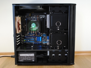

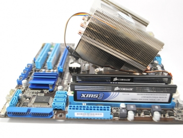

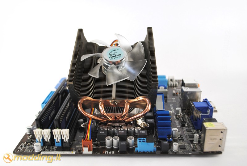

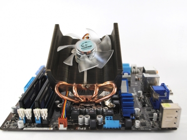

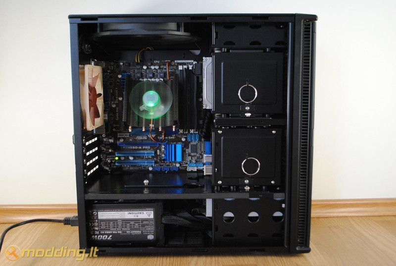

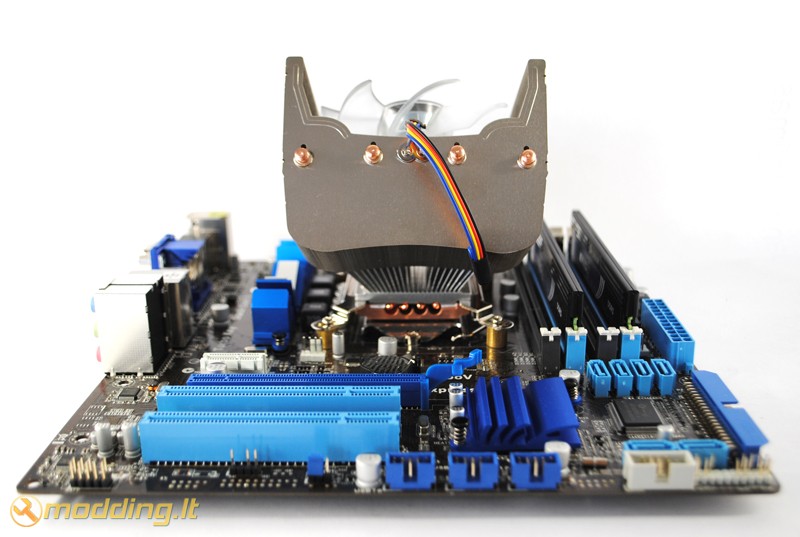

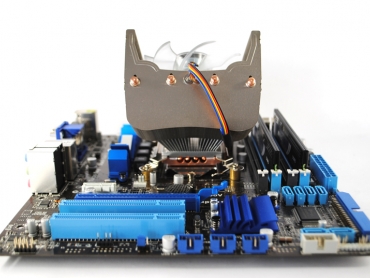

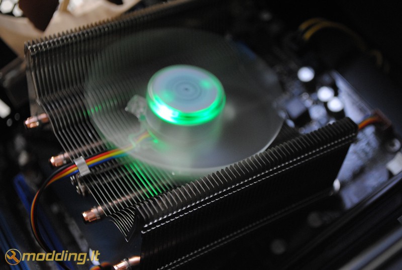

CoolJag Falcon IV aušintuvą montavau į Antec Mini P180 korpusą, o testus atlikau naudojant Intel Core i3-540 socket 1156 procesorių. Norint sumontuoti aušintuvą socket 1156 back plate plokštelė nėra reikalinga, tačiau iš vidinės motininės plokštės pusės yra įsukami varžtai, todėl jei jūsų korpuse nėra įrengtos back plate keitimo angos - teks išimti motininę plokštę. Montavimas buvo nesudėtingas: atsukę keturis varžtus tarp pade esančių varinės ir aliumininės plokštelės užfiksuojame tvirtinimo rėmelius, paskui šie rėmeliai uždedami ant motininės plokštės ir prisukami keturiais varžtais. Termopasta, esanti rinkinyje, tiršta, todėl rekomenduočiau įsigyti skystesnės konsistencijos termopastą, kuri bus lengviau tepama ant CPU paviršiau.

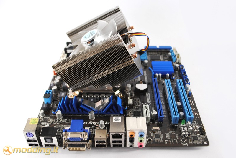

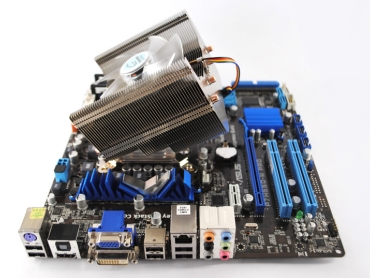

Pateikiu foto, kuriose CoolJag Falcon IV aušintuvas sumontuotas ant Asus P7H55D-M Pro S1156 motininės plokštės bei į Antec Mini P180 korpusą. Aušintuvas, lyginant su Prolimatech Armageddon, Arctic Cooling Freezer 13 ar Noctua NH-C14 yra gerokai kompaktiškesnis, todėl gali puikiai tikti ten, kur anksčiau išvardintiems aušintuvams tiesiog pritrūkdavo vietos. Belieka atlikti testus ir sužinoti jo aušinimo efektyvumą.

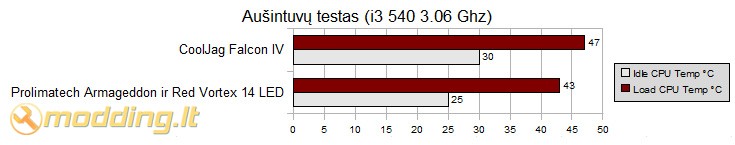

Pirmasis testas - aušinamas Intel Core i3-540 3.06 Ghz procesorius. Visi aušintuvai testuoti su maksimaliomis ventiliatorių apsukomis.

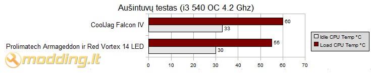

Antrasis testas atliekamas su paspartintu Intel Core i3-540 3.06 Ghz @ 4.2 Ghz (1.35V) procesoriumi. Visi aušintuvai testuoti su maksimaliomis ventiliatorių apsukomis.
CoolJag Falcon IV aušintuvo aušinimo rezultatai yra geri. Testuose jis buvo lyginamas su kiek anksčiau apžvelgtu Prolimatech Armageddon aušintuvo su Red Vortex 14 LED ventiliatoriaus deriniu, o pastarasis yra daugelio testų lyderis. CoolJag Falcon IV atsiliko 4 laipsniais load rėžime esant standartiniams i3 540 dažniams (3.06 Ghz), o paspartinus procesorių (4.2 Ghz, 1.35V) skirtumas siekė 5 laipsnius load rėžime. Apibendrinant testų rezultatus galima teigti, jog Falcon IV vertas dėmesio dėl savo nedidelių gabaritų ir aušinimo potencialo - užtikrina pakankamą aušinimą net ir paspartinus i3 540 procesorių, o naudojantis PWM funkcija galima pasiekti gerą aušinimo efektyvumo/triukšmo lygio santykį.

  • nestandartinis ventiliatorius - gedimo atveju jo negalėsime pakeisti standartiniu
