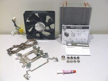

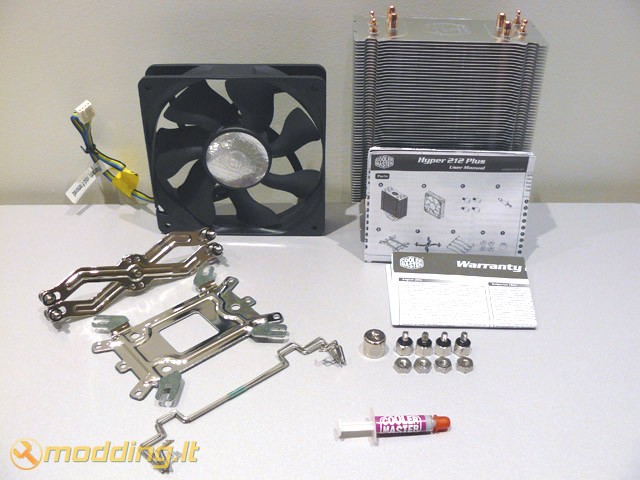

  • Hyper 212 Plus aušintuvą
  • tvirtinimo detales AMD ir Intel platformoms
  • manual - vartotojo knygeles
  • geležinius rėmelius ventiliatoriui tvirtinti

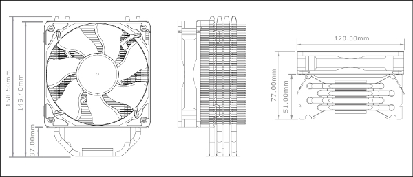

  • Radiatoriaus išmatavimai: 51(ilgis) x 120(plotis) x 158.5(aukštis) mm
  • Bendri išmatavimai: 77(ilgis) x 120(plotis) x 158.5(aukštis) mm
  • Ventiliatoriaus išmatavimai: 25(ilgis) x 120(plotis) x 120(aukštis) mm

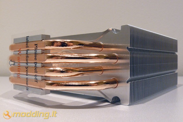

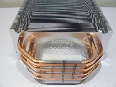

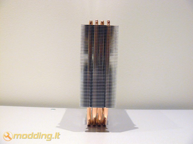

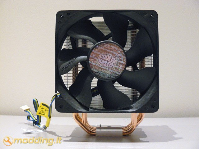

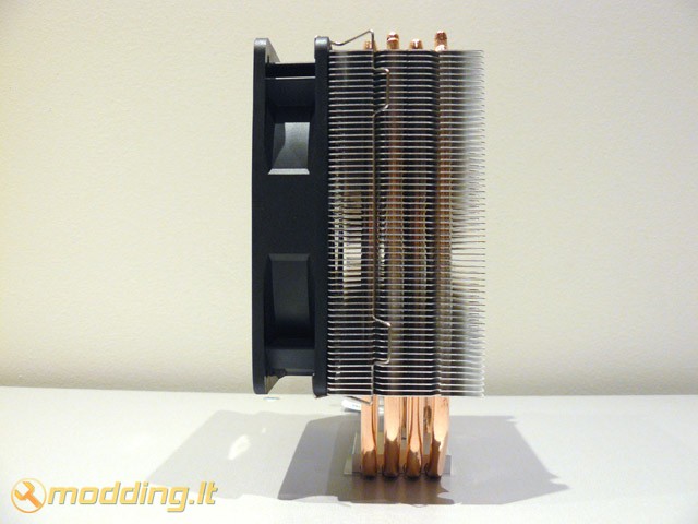

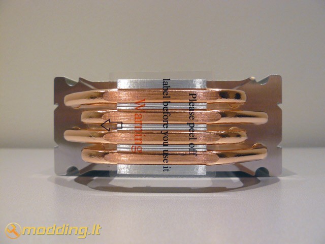

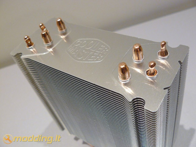

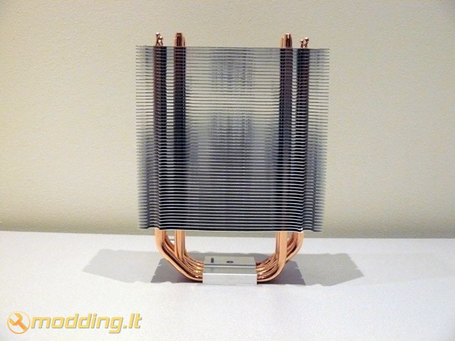

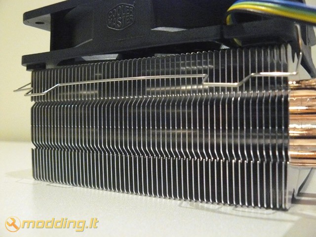

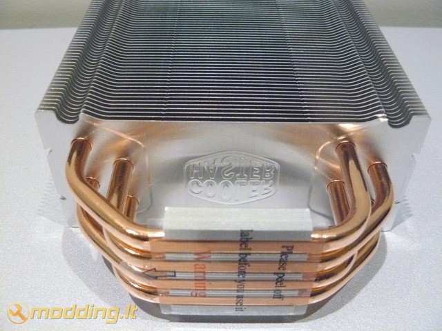

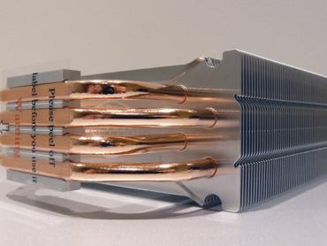

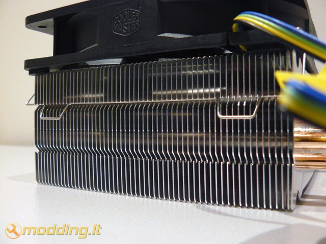

Hyper 212 Plus aušintuvo radiatorius pagamintas iš 4 šiluminių heatpipe vamzdelių, kurie yra išlenkti U forma. Radiatoriui pagaminti naudotas aliuminis. Radiatoriaus viršuje ir apačioje įspausti Cooler Master logotipai. Apačioje sumontuota plokštelė įrėmina heatpipe vamzdelius. Apačioje heatpipe vamzdeliai suploti, nulygintas jų paviršius - šiuo paviršiumi jie montuojami ant CPU. Šiluma perduodama tiesiogiai į 4 U forma išdėstytus šiluminius heatpipe vamzdelius. Jie šilumą perduoda į 57 aliuminines plokšteles. Kadangi 4 šiluminiai heatpipe vamzdeliai išlenkti U forma, tai kiekviename šone gauname po 4 lygegrečiai išdėstytus vamzdelius. Iš viso pro plokšteles eina 8 vamzdeliai.
Hyper 212 Plus aušintuvo radiatorius, palyginus su kitų gamintojų, yra labai plonas - tik 51.0 mm. Kaip pavyzdį pateikiu kitų modelių pločius: Scythe NINJA - 116 mm; Thermaltake V1 - 92 mm; Noctua NH-U12P SE2 - 71 mm.

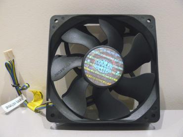

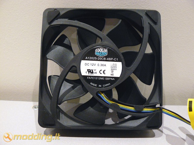

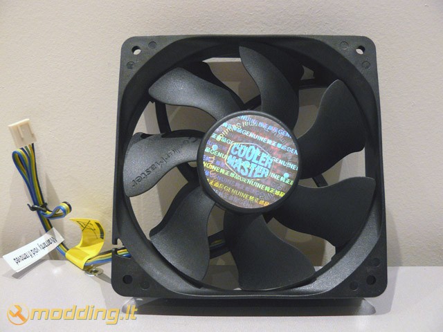

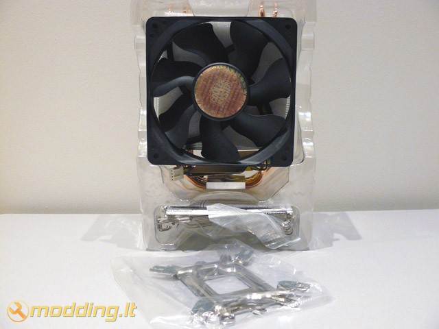

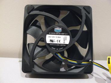

Aušintuvas komplektuojamas su 120 x 120 x 25 mm ventiliatoriumi, kurio minimalios apsukos yra 600 rpm. Veikdamas šiuo rėžimu jis skleidžia 13 dBA bei sukuria 21.2 CFM oro srautą. Ventiliatoriaus mentės specifinės formos - tai turėtų pagerinti aušinimo savybes. Šis ventiliatorius palaiko PWM funkciją - jo apsukos gali būti reguliuojamos automatiškai, priklausomai nuo CPU temperatūros. Tai tikrai gera šio gaminio savybė, kadangi PWM leis efektyviai aušinti procesorių bei sumažins dBA lygį.
Ventiliatorius prie radiatoriaus tvirtinamas geležinių rėmelių pagalba: rėmelis užkabinamas už aušintuvo, o vėliau už ant radiatoriaus esančio griovelio. Rėmeliai turi dvi specialias išsikišusias "ausele", kurios žymiai palengvina ventiliatoriaus montavimą. Kadangi montavimo grioveliai yra iš abiejų pusių - ant šio aušintuvo gali būti sumontuoti du ventiliatoriai vienu metu.

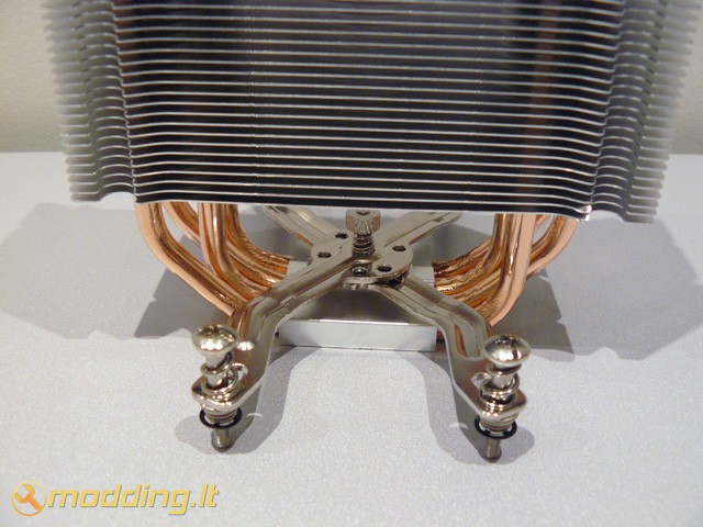

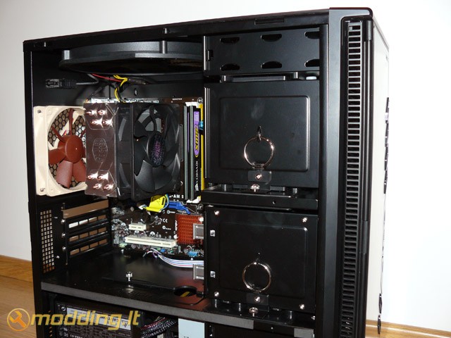

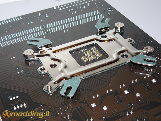

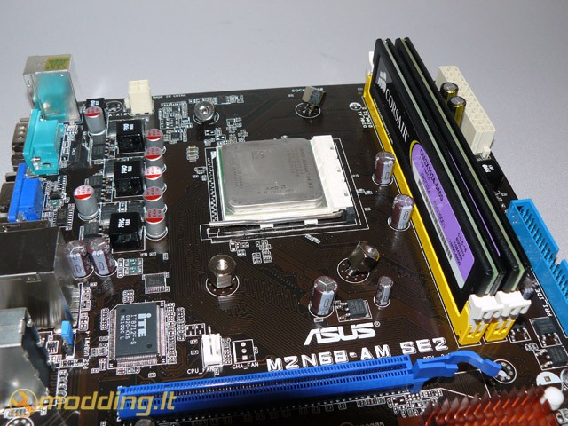

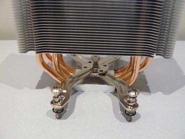

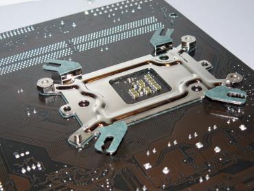

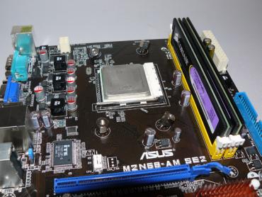

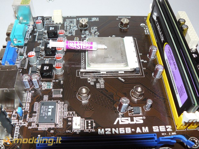

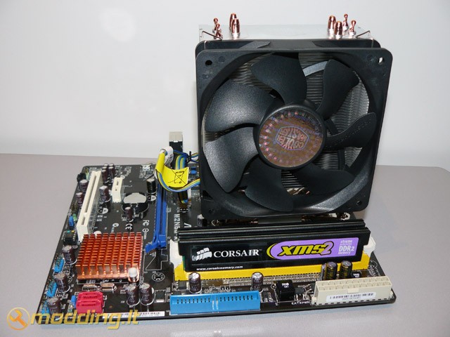

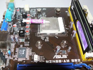

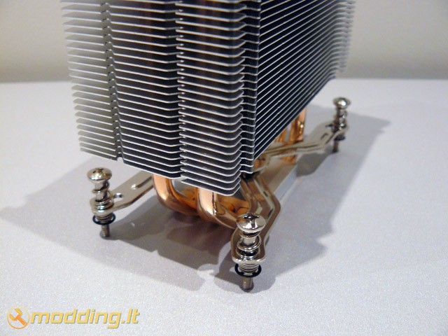

Aušintuvą Cooler Master Hyper 212 Plus montavau AM2+ socket'ui. Montuojant šį aušintuvą, reikia nuimti back plate plokštelę. Sumontuojama speciali plokštelė iš komplekto. Prisukami varžtai iš viršaus. Aušintuvo montavimui naudojamas universalus X formos tvirtinimas. Jis gali būti sumontuotas horizontaliai arba vertikaliai, todėl aušintuvas gali būti orentuotas oro srautu į galinę korpuso sienelę arba į viršų.

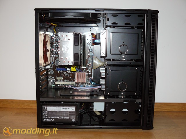

Užtepame termopastą bei uždedame aušintuvą. Tuomet po truputį, iš visų kraštų paeiliui pradedame užsukinėti varžtus. Svarbu kuo vienodžiau veržti varžtus, nes tuomet aušintuvas prisispaus lygiau. Žemiau pateikiu sumontuotos sistemos foto.

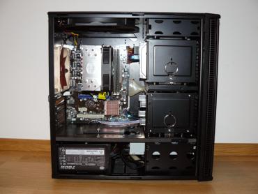

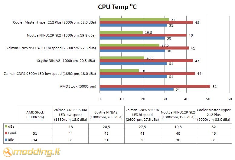

Procesoriaus (CPU) temperatūra testuojama Idle ir Load rėžimais. Load rėžimui naudojama Orthos programa. Temperatūros rodmenys stebėti SpeedFan 4.39 bei PC Probe II V1.04.74 programomis. Testavimams naudotas Antec Mini P180 korpusas galinėje sienelėje turi Noctua NF-S12B FLX 120mm orą ištraukiantį aušintuvą (1200rpm, 100.6 m³/h, 1.31 mm H2O), o taip pat viršuje esantį, orą ištraukiantį, Antec 200mm TriCool ventiliatorių (400rpm, 39 CFM). Hyper 212 Plus aušintuvas testuotas maksimaliomis 2000 rpm apsukomis, esant 32 dBA bei 76.8 CFM oro srautui.
Cooler Master Hyper 212 Plus aušintuvo rezultatai geri - jie prilygsta Scythe NINJA 2 rezultatams. Hyper 212 Plus, lyginant jį su AMD Stock aušintuvu, rodo 3 ⁰C žemesnę temperatūrą Idle rėžime, bei 8 ⁰C žemesnę temperatūrą Load rėžime. Svarbu paminėti, kad Hyper 212 Plus aušintuvo radiatoriaus plotis vos 51.0 mm, todėl tokie aušinimo rezultata yra tikrai geri.
