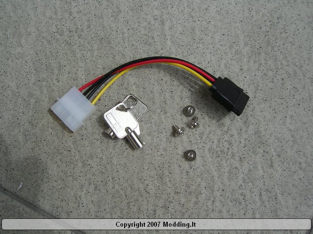

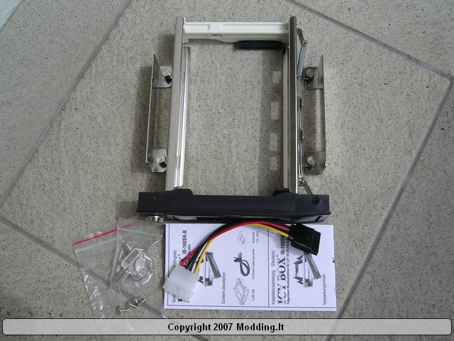

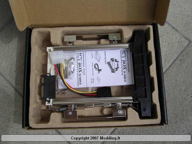

Pakuotėje buvo viskas, ko tik gali prireikti, ir nieko daugiau:
  • Stardom Icy Box 168SK-B
  • Įrenginio tvirtinimo varžtukai
  • 2 atidarymo rakčiukai
  • Molex-SATA maitinimo adapteris
  • Instrukcija (A3 formato}

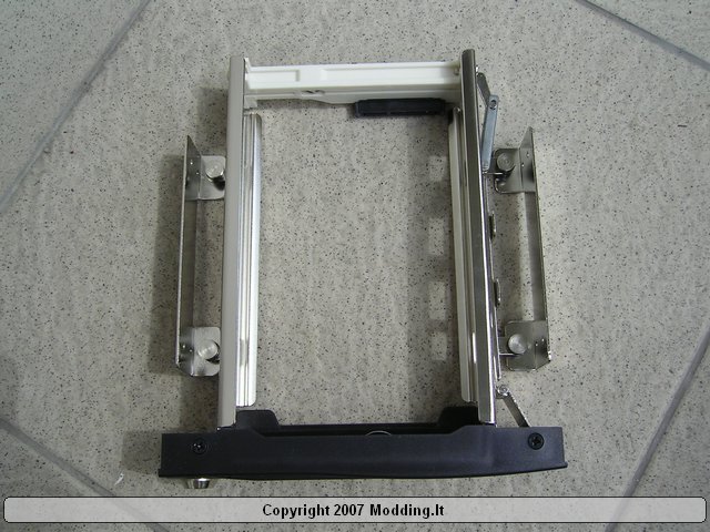

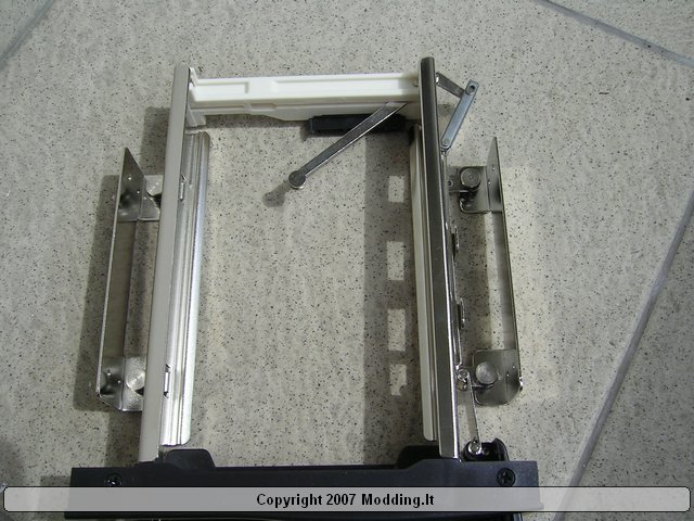

Kaip jau turėjot pastebėti, Icy Box nuo ST1000 ganėtinai skiriasi. Šiame įrenginyje nėra prašmatnių aliumininių korpusų, šviesos diodų, ventiliatoriaus ir gudraus kontrolerio. Bet tai tikrai ne trūkumas. Šis prietaisas yra optimizuotas grynam darbui :) Jokių papildomų detalių, jokių nereikalingų galimybių.

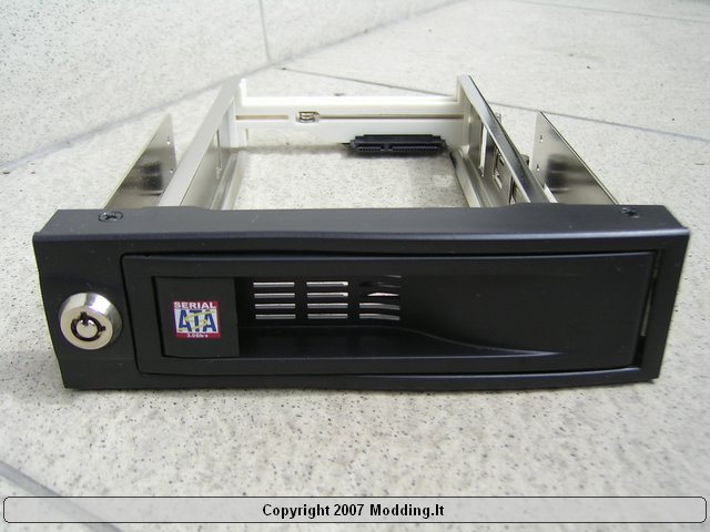

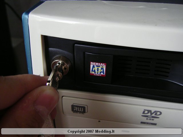

Prietaiso priekyje įrengtos į dešinį šoną atsidarančios durelės ir jas užrakinanti spynelė. Jos tikrai reikia, nes durelės yra tiesiogiai sujungtos su disko išstūmimo mechanizmu, kuris atjungs diską, vos pravėrus dureles. Jei pamiršite užrakinti dureles ir netyčia, veikiant PC, jas atidarysite, per daug nenusiminkite. Icy Box palaiko hot-swap technologiją, kuri leidžia diskus keisti neišjungus PC, tad jūsų diskas tikrai liko sveikas :)

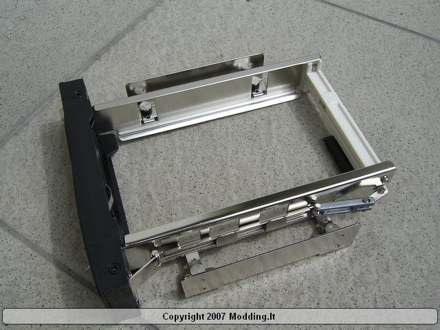

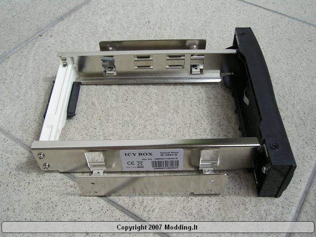

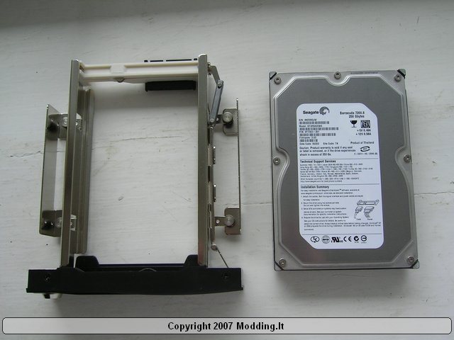

Pagrindinis šio įrenginio privalumas yra tai, kad HDD montavimui nebutini jokie papildomi įrankiai. Čia diskas yra tiesiog įstumiamas į tam skirta vidinį rėmelį. Uždarius dureles jis yra prijungiamas prie SATA jungčių. Įrenginyje įmontuotos jungtys yra labai ilgaamžės. Gamintojo puslapyje nurodyta, kad šios jungtys gali išgyventi daugiau nei 10000 disko prijungimų.

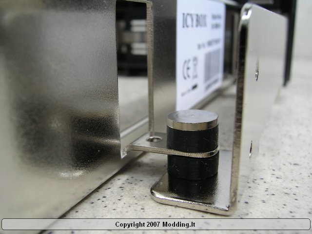

Verta būtų paminėti ir dar du šio įrenginio privalumus. Pirmiausiai, vidinis rėmelis, kuriame saugiai guli HDD, nuo šarnyrų, kuries pats prietaisas yra tvirtinimas PC korpuso viduje, yra atskirtas specialiomis gumos tarpinėmis. Jos puikiai sugeria HDD keliamą vibraciją, todėl diskas tampa ypatingai tylus.
Ne mažiau svarbus yra ir disko išstūmimo mechanizmas. Nors jis nėra kuo nors labai ypatingas, bet labai naudingas. Be jo būtų labai sunku saugiai atjungti diską ir net jį ištraukti iš įrenginio vidaus.

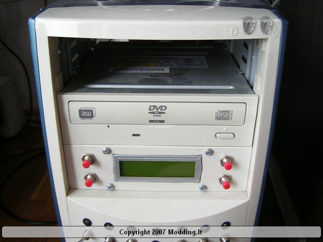

Manau čia neturėtų iškilti jokių problemų. Tereikia susirasti laisvą 5.25'' „slotą“ ir į jį įstumti Icy Box:

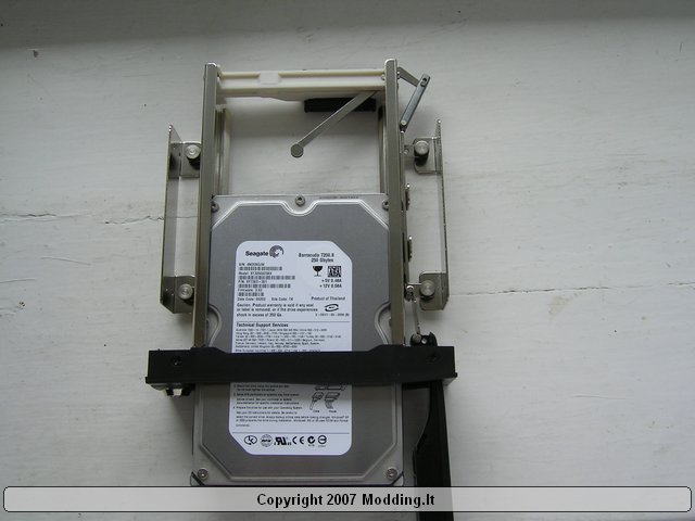

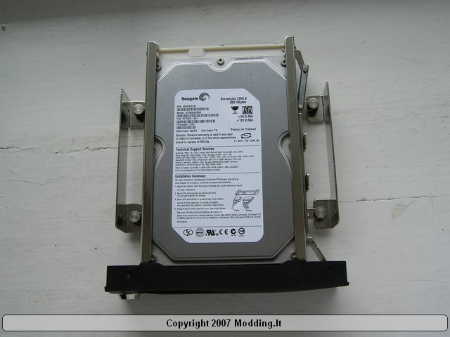

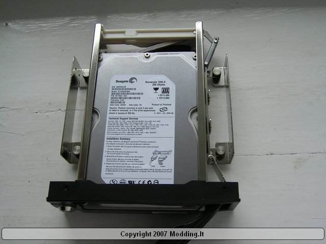

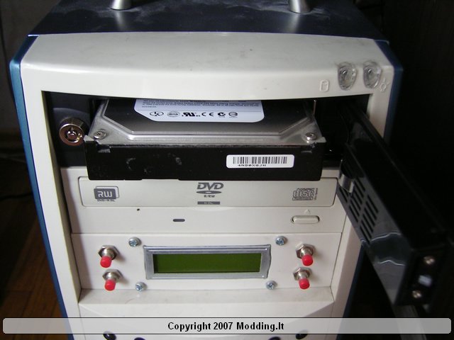

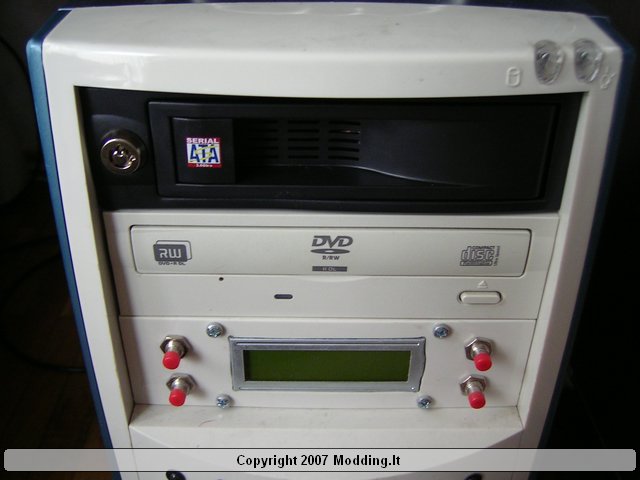

Dabar belieka tik prisukti 4 tvirtinimo varžtukus ir prijungti maitinimo bei duomenų kabelius. Štai ir viskas. Įrenginys beveik parengtas darbui. Beliko tik įdėti HDD. Tai atlikti yra tikrai lengva. Tereikia atidaryti įrenginio dureles, švelniai į vidų įstumti diską, uždaryti dureles ir užrakinti spynelę (nebūtina):
Dabar jau tikrai baigta su montavimu :) Kad geriau įsivaizduotumėt, kaip atrodo HDD montavimas, pateiksiu nuotraukas iš viršaus:

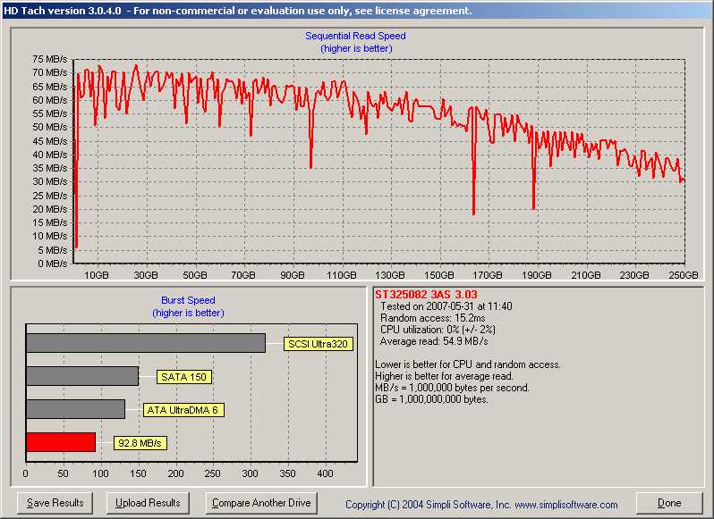

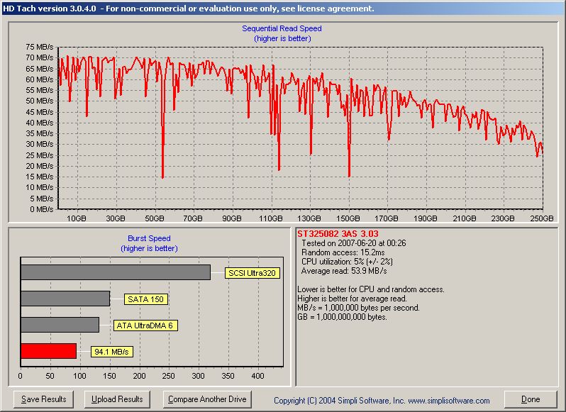

Idle: Kompiuteris, dirbantis „tuščia eiga“, buvo paliekamas geram pusvalandžiui...
Load: Kompiuteris geras 20 min. buvo kankinamas sintetiniais testais, tokias kaip PCMark 2001, HD Tach ir kt. Norint apkrauti HDD kuo labiau, kartais šios programos buvo leidžiamos vienu metu.
Noriu visus perspėti, kad Icy Box 168SK-B testavau labai karštą dieną, kai lauke, pavėsyje, buvo ~30C šilumos. Manau, kambaryje buvo ne ką mažiau.. Todėl, jei nusipirksite šį įrenginį ir pas jus temperatūra ar skaitymo/rašymo kreivės bus kitokios nei testų rezultatuose, labai nenustebkite :)

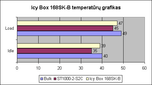

Temperatūros

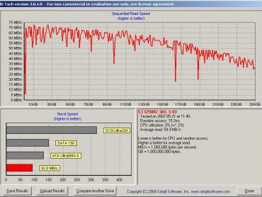

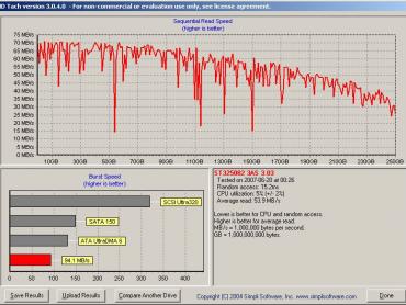

Skaitymo / rašymo kreivės:
- be Icy Box IB-168SK-B
- su Icy Box IB-168SK-B
Kaip matote iš temperatūrų grafiko, Icy Box IB-168SK-B ypatingomis aušinimo savybėmis tikrai nepasižymi. Šiek tiek žemesnę nei paprastai įmontuoto disko temperatūrą galima paaiškinti tuo, kad šiuo atveju diskas yra įmontuotas atskirai nuo kitų HDD, todėl jam netenka kitų diskų skleidžiama šiluma. Be to, oras gali laisvai cirkuliuoti pro priekinėse durelėse esančias skylutes bei aplink pati diską. Na o su skaitymo/rašymo kreivėmis, manau, irgi viskas aišku. Kaip matot, IB-168SK-B tarpininkavimas neturėjo beveik jokios įtakos. Manau, galiu drąsiai sau leisti susumuoti visus šio gaminio pliusus ir minusus:
