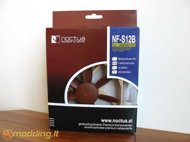

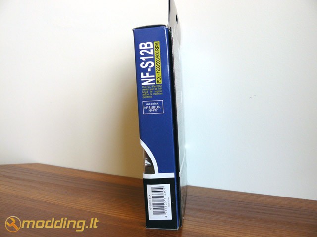

Noctua NF-S12B FLX ventiliatorius supakuotas pakuotėje su nedideliu permatomu langu, pro kurį matome ventiliatorių. Priekinėje pakuotės dalyje matome kompanijos Noctua logotipą, aušintuvo modėlį bei pagrindinius išskirtinumus: Bevelled Blade Tips, 3 Speed Settings, SC-Drive 2, SSO-Bearing. Šias technologijas aptarsime kiek vėliau.

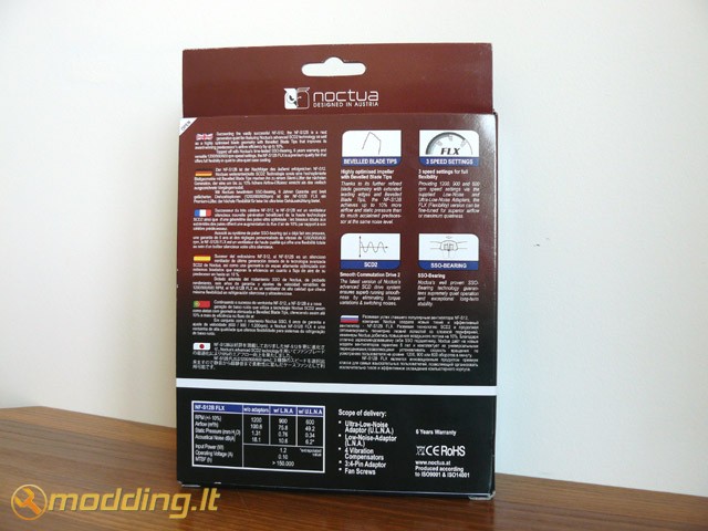

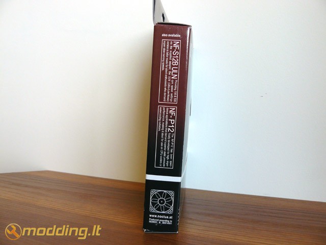

Galinėje dalyje nurodyta instrukcija septyniomis užsienio kalbomis, trumpai aprašytos ventiliatoriaus veikime naudojamos technologijos, specifikacijos bei nurodytas pakuotės turinys. Šoninėse dalyse trumpai reklamuojami kiti panašūs Noctua gaminiai - tai NF-S12B ULN bei NF-P12.

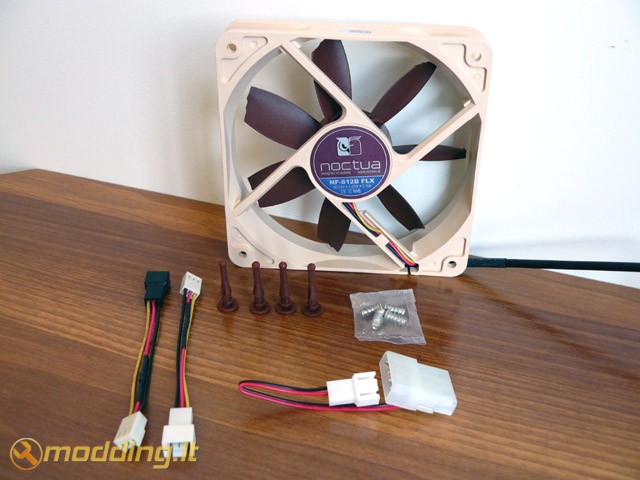

  • NF-S12B FLX ventiliatorių
  • 4 vnt. tvirtinimo tarpines
  • 4 vnt. tvirtinimo varžtus
  • 3:4 pin jungimo į PSU adapterį
  • du jungimo adapterius: Low Noise Adaptor (L.N.A) bei Ultra Low Noise Adaptor (U.L.N.A)

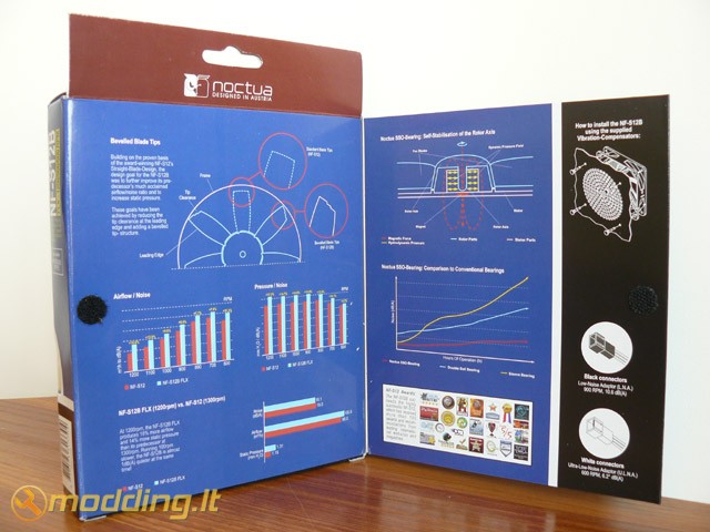

Galinėje pakuotės sienelėje yra atverčiamas lapas, kuriame pavaizduotas Bevelled Blade Tips principas, NF-S12B FLX aušintuvo palyginimo su NF-S12 lentelės, pavaizduotas SSO-Bearing technologijos principas, o taip pat ventiliatoriaus montavimo pavyzdys bei adapterių charakteristikos.

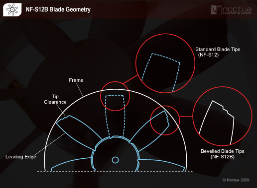

Bevelled Blade Tips

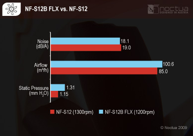

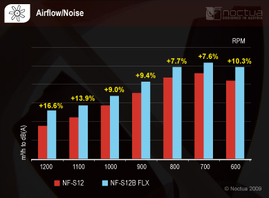

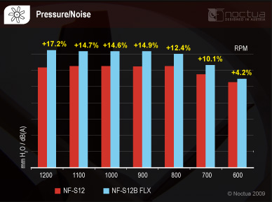

Tai specifinio dizaino menčių kraštai. Jie pagaminti su tam tikros formos išpjovomis. Padidinus atstumus nuo ventiliatoriaus korpuso iki menčių galų, išpjovų specifinio veikimo dėka, buvo gauti 10% geresni oro srauto/triukšmo bei oro spaudimo/triukšmo santykiai.
Veikdamas 1200rpm rėžime, NF-S12B FLX ventiliatorius pasiekia 18% geresnį oro srautą bei 14% geresnį spaudimą nei NF-S12. Tuo pačiu veikia tyliau, nes sukasi 100rpm mažesniu greičiu.

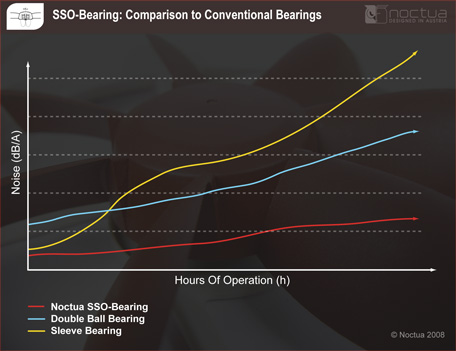

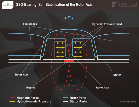

SSO-Bearing

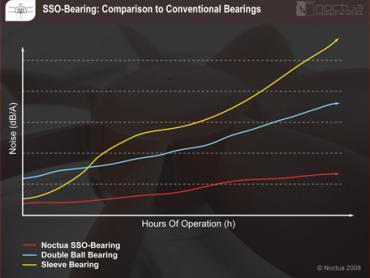

Sukamasis ašies judėjimas alyvoje, kuri yra uždara tarp guolių, sukelia spaudimą. Šis spaudimas sukelia dinaminio spaudimo lauką, kuris išcentruoja ir stabilizuoja ašį. Guolyje įrengtas papildomas magnetas, kuris palaiko rotoriaus ašies stabilizavimąsi. Tai leidžia greičiau, tiksliau ir patikimiau padidinti ilgalaikį stabilumą, o tai sumažina guolio dilimą bei dėl trinties atsirandančius triukšmus.

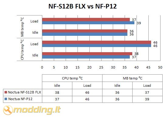

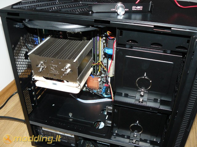

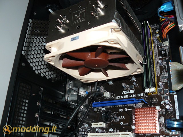

Noctua NF-S12B FLX ventiliatorių testavau uždėjęs jį ant Noctua NH-U12P SE2 aušintuvo radiatoriaus. Ant radiatoriaus buvo montuojamas vienas ventiliatorius. Gauti rezultatai palyginti su Noctua NF-P12 ventiliatoriaus rezultatais. NF-S12B FLX veikė 1340rpm, NF-P12 veikė 1420rpm greičiu. Korpuse neveikė jokie papildomi ventiliatoriai. Procesoriaus (CPU) ir motininės plokštės (MB) temperatūros testuotos Idle ir Load rėžimais. Load rėžimui naudota Orthos programa. Temperatūros rodmenys stebėti SpeedFan 4.39 bei PC Probe II V1.04.74 programomis.
NF-S12B FLX ventiliatorius vos vienu laipsniu nusileidžia NF-P12 aušintuvui Idle rėžime, tačiau tuo pačiu jis veikia 80rpm mažesniu greičiu bei skleidžiai kiek mažesnį dBA lygį. Load rėžimuose CPU temperatūros nesiskyrė. Lyginant MB temperatūras, Idle rėžime jos buvo vienodos, o Load rėžime NF-S12B FLX ventiliatorius 2 ⁰C rodo žemesnę temperatūrą. Taip ir turėtų būti, nes NF-S12B FLX ventiliatorius turi didesnį oro srautą - 100.6 m³/h, tuo tarpu NF-P12 - 92.3 m³/h.
