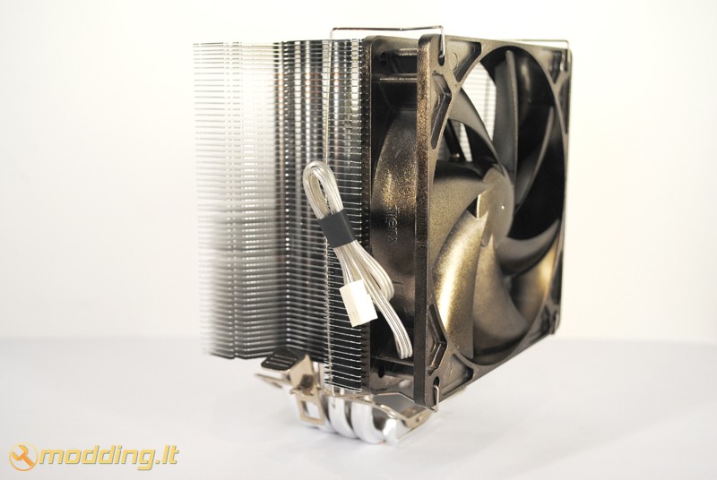

Šiandieną jums pristatau SilenX kompanijos sukurtą IXTREMA Pro IXC-120HA2 procesoriaus aušintuvą. Tai vidutinio dydžio procesoriaus aušintuvas, turintis keturis heatpipe vamzdelius, kurie tiesiogiai liečiasi su CPU paviršiumi. Ant pakuotės reklaminis šūkis "superior performance" nuteikia gerai - tikiuosi šiame posakyje yra nors dalis tiesos.

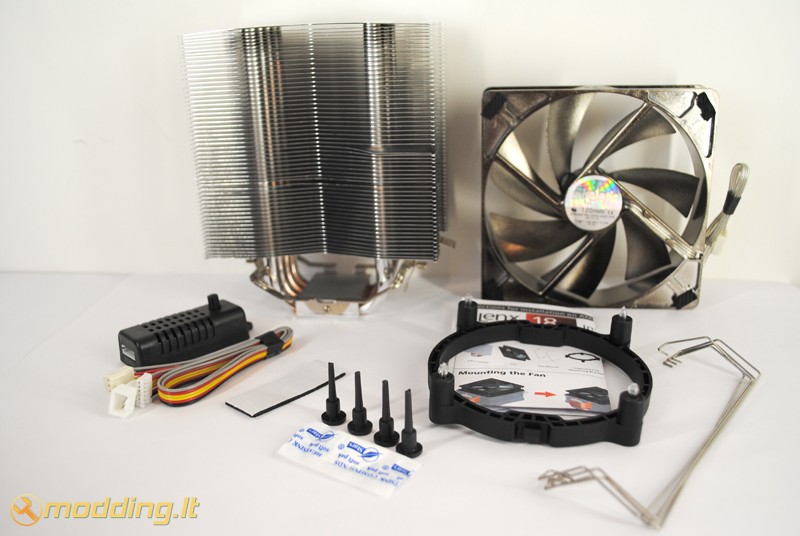

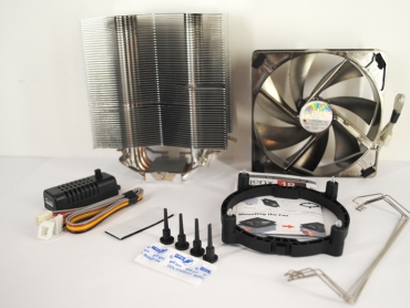

SilenX IXTREMA Pro IXC-120HA2 aušintuvo pakuotė su nedideliu skaidriu langu. Ant pakuotės pateikiama visa svarbiausia informacija apie gaminį: aušintuvo charakteristikos, suderinamumas su sistemomis, aprašyti pagrindiniai ypatumai.
  • IXTREMA Pro IXC-120HA2 aušintuvą
  • tvirtinimo detales AMD ir Intel platformoms
  • ventiliatoriaus apsukų reguliatorių
  • ventiliatoriaus tvirtinimo rėmelius
  • Suderinamumas: socket 754, LGA775, LGA1366, 939, 940, AM2
  • Radiatoriaus išmatavimai: 104.2(ilgis) x 125.4(plotis) x 155.8(aukštis) mm
  • Medžiagos: varis/aliuminis
  • Svoris: 685g
  • Guolis: FDB, fluid dynamic bearings
  • Apsukos: 900-1400 rpm
  • Oro srautas: 36-72 CFM (72 CFM~122.3
  • Triukšmo lygis (gamintojo nurodomas): 9-24 dBa
  • Stipris: 0.16-0.18 A
  • Ventiliatoriaus galia: 1.92-2.16 W

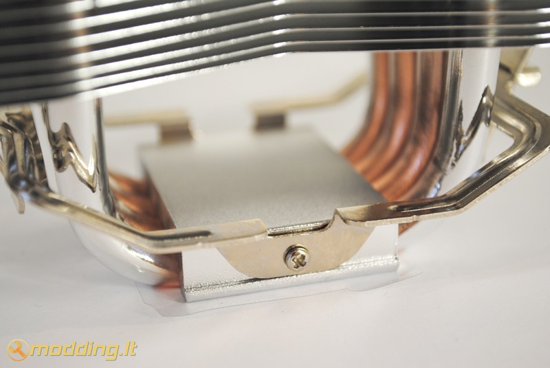

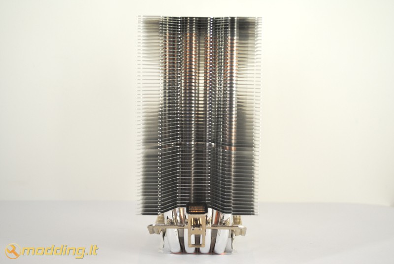

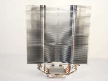

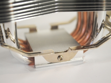

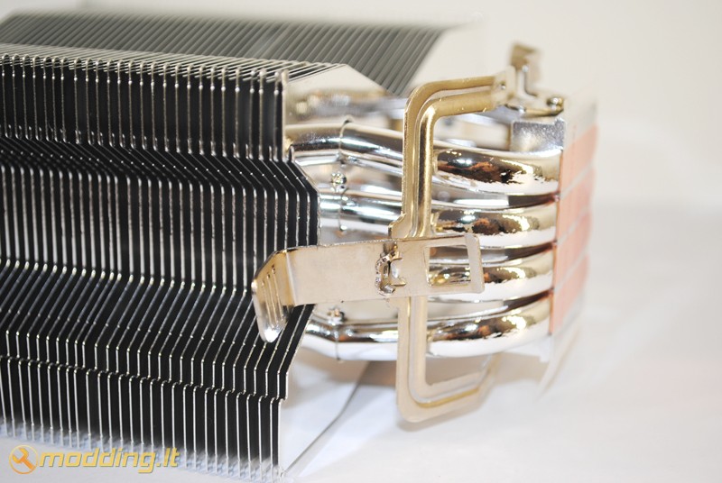

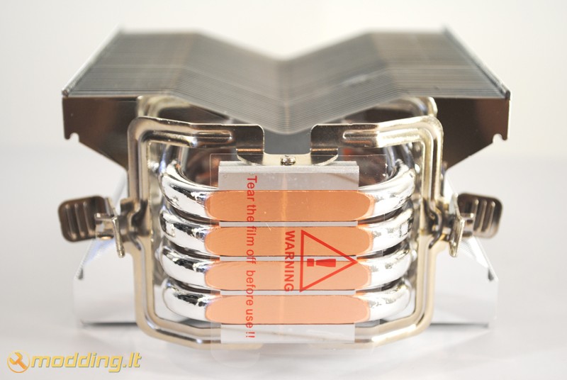

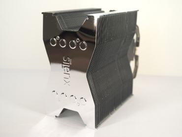

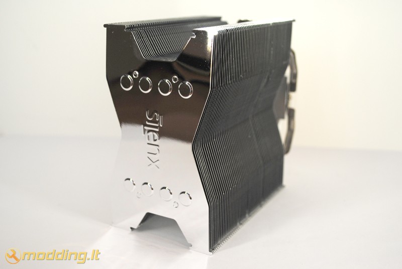

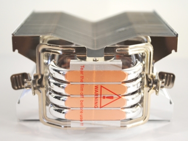

SilenX IXTREMA Pro IXC-120HA2 aušintuvas pagamintas naudojant 4 šiluminius heatpipe vamzdelius, kurių diametras 8mm. Šie vamzdeliai pereina per aliuminio plokšteles, kurių bendras plotas 9000cm². Heatpipe vamzdeliai išlenkti U forma ir turi tiesioginį kontaktą su CPU paviršiumi. Aušintuvo dalis, kuri liečiasi su CPU - nulyginta, o heatpipe nikeliuoti.

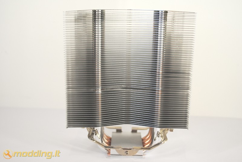

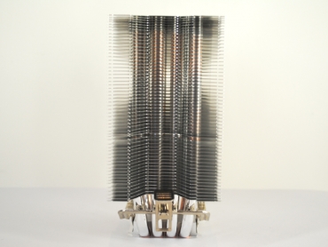

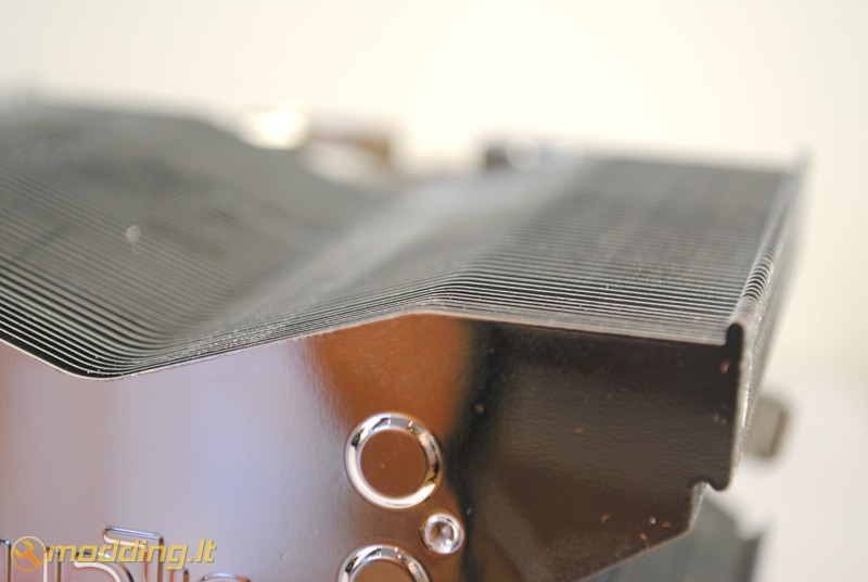

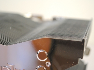

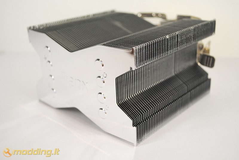

Kaip matote foto - aliuminio plokštelės kai kur deformuotos. Aušintuvas pagamintas naudojant labai plonas aliuminio plokšteles, kurios iš šonų nesutvirtintos jokiomis standumo briaunomis, kaip, pavyzdžiui, sutvirtinami Noctua aušintuvai, todėl netaisyklingai paėmus ir pakėlus IXC-120HA2 aušintuvą - plokštelės sulinksta ir deformuojasi. Tai nemažas minusas šiam gaminiui, ypač tuo atvėju, jei tenka dažnai nuimti-uždėti CPU aušintuvą.

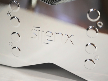

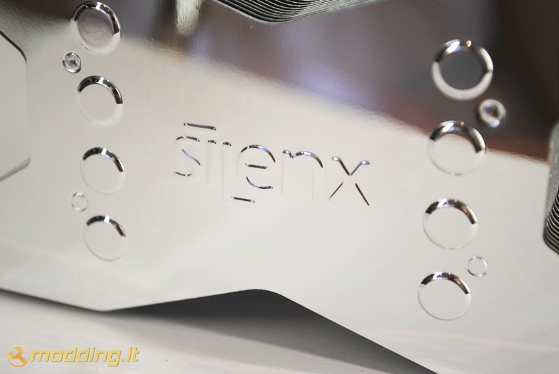

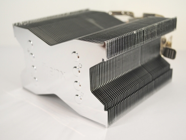

Viršutinėje aušintuvo radiatoriaus dalyje matome SilenX logotipą. Heatpipe vamzdeliai uždengti aliuminio plokštele ir neišsikiša į išorę - tai geras sprendimas, kadangi sumažėja galimybė pažeisti šiluminius vamzdelius bei pagerėja estetinis aušintuvo vaizdas.

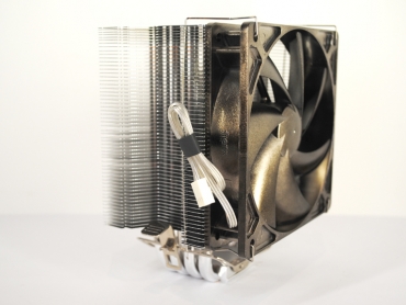

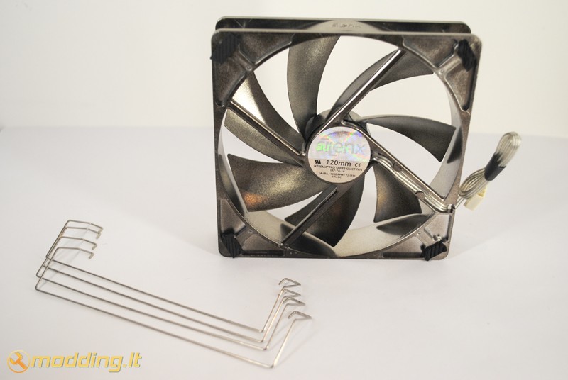

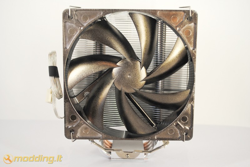

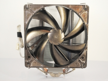

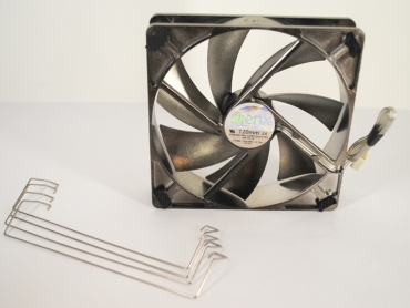

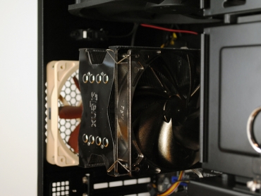

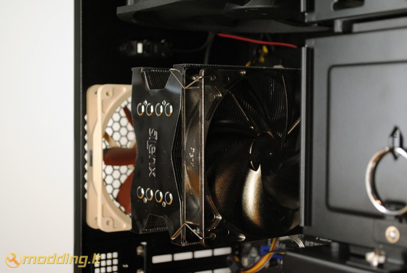

IXC-120HA2 abėjuose kraštuose yra grioveliai ventiliatorių rėmeliams. Ant šio aušintuvo vienu metu galima sumontuoti du ventiliatorius, komplekte yra 4 tvirtinimo rėmeliai dviems ventiliatoriams. Gaila, kad komplekte tik vienas ventiliatorius, todėl norint aušintuvą naudoti su dviem ventiliatoriais teks jį įsigyti papildomai.

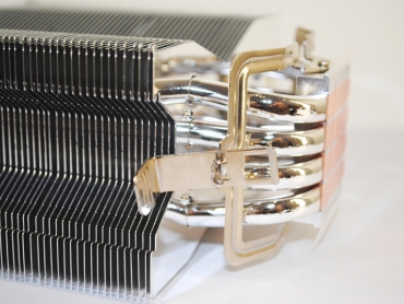

Ant aušintuvo sumontuotas rėmelis AMD platformai - tvirtinimas paprastas ir ganetinai patogus. Intel platformai skirtas plastmasinis rėmelis. Montuojant šį aušintuvą nereikia keisti backplate plokštelės, todėl montavimo procesas yra nesudėtingas.
Ant SilenX IXTREMA Pro IXC-120HA2 aušintuvo pakuotės nurodoma, jog ventiliatoriaus apsukos 900-1700 rpm, tačiau pajungus aušintuvą prie PC ir stebint apsukas Speed Fan programos pagalba, buvo užfiksuotos maksimalios ~1400 rpm apsukos. Šiame aušintuve naudojamas mums jau žinomas  120 mm SilenX IXTREMA Pro Series ventiliatorius, kurio maksimalios apsukos 1400 rpm. Matyt gamintojas suklydo nurodydamas IXC-120HA2 aušintuvo charakteristikas bei nuodė didesnius parametrus.

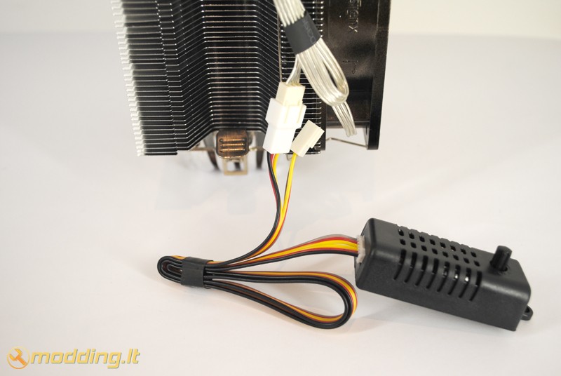

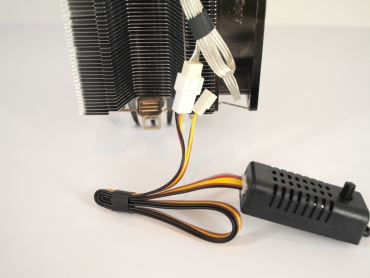

Komplekte pridedamas apsukų reguliatorius, kuris leidžia ventiliatoriaus apsukas reguliuoti 900 - 1400 rpm diapazone. Jis  yra vidinis, todėl nėra toks patogus, kaip tie, kurie montuojami į galinėje korpuso dalyje esančius slot'us.

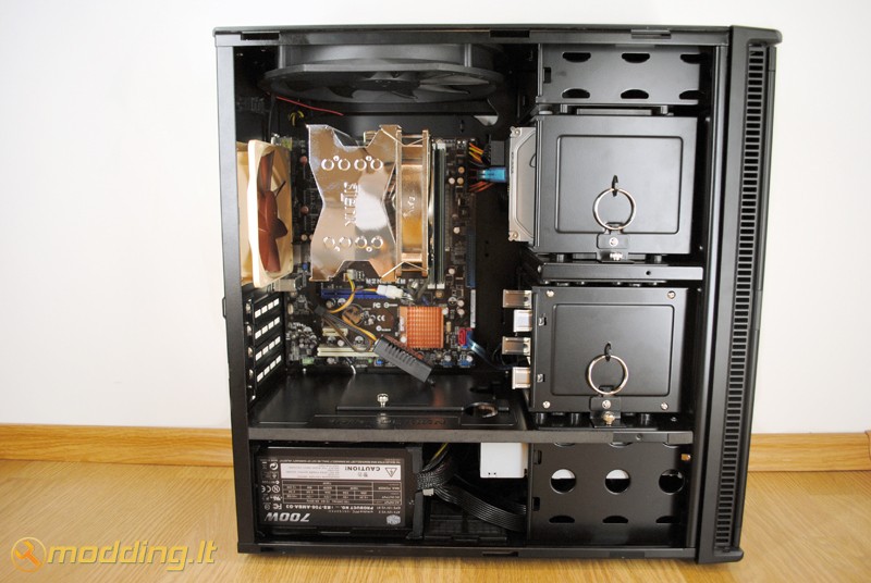

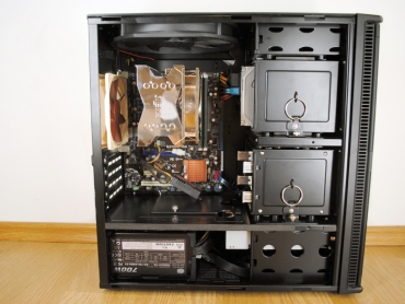

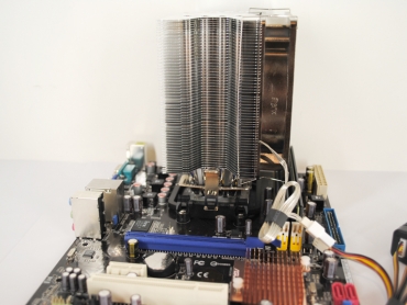

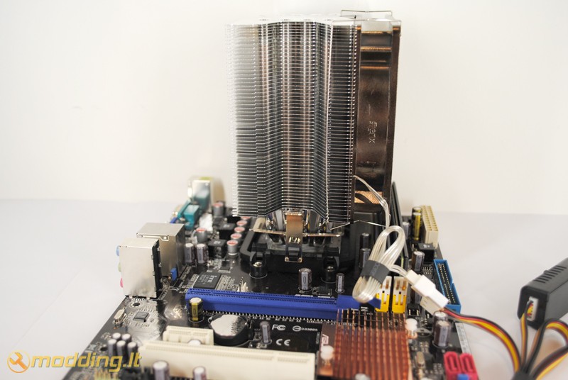

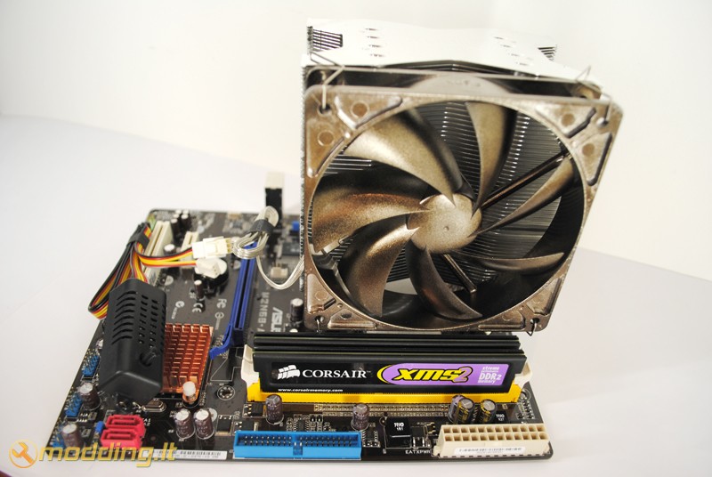

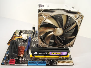

Aušintuvą SilenX IXTREMA Pro IXC-120HA2s montavau AM2+ socket'ui. Montuojant šį aušintuvą, keisti backplate plokštelės nereikia. Paspaudus rėmelį užkabinamos auselės už plastmasinių socket laikiklių - montavimo procesas nesudėtingas. Žemiau pateikiu surinktos sistemos foto.
  • CPU Cooler - SilenX IXTREMA Pro IXC-120HA2

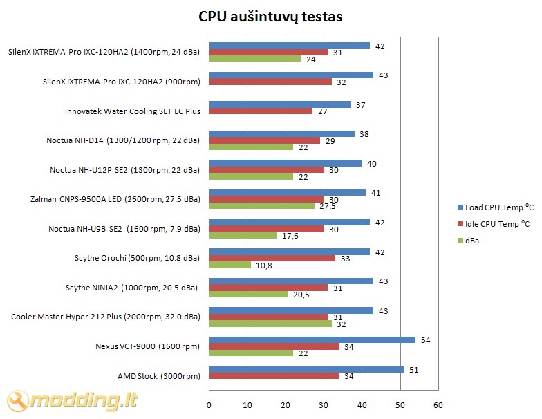

Procesoriaus (CPU) temperatūra testuojama Idle ir Load rėžimais. Load rėžimui naudojama Orthos programa. Temperatūros rodmenys stebėti SpeedFan 4.39 bei PC Probe II V1.04.74 programomis. Testavimams naudotas Antec Mini P180 korpusas galinėje sienelėje turi Noctua NF-S12B FLX 120 mm orą ištraukiantį aušintuvą (1200rpm, 100.6 m³/h, 1.31 mm H2O), o taip pat viršuje esantį, orą ištraukiantį, Antec 200 mm TriCool ventiliatorių (400 rpm, 39 CFM). Testuojant aušintuvas buvo išmėgintas ventiliatoriui besisukant 900 rpm ir 1400 rpm greičiu.
SilenX IXTREMA Pro IXC-120HA2 aušinimo efektyvumas geras, bei panašus į Scythe NINJA 2 aušintuvo rezultatus, tačiau efektyvumu nusileidžia Noctua aušintuvams. Lyginant IXC-120HA2 su AMD Stock aušintuvu, SilenX aušintuvo rezultatai - 3 ⁰C žemesnė temperatūra Idle rėžime, bei 9 ⁰C žemesnė temperatūrą Load rėžime. Rezultatai geri, tačiau norėtūsi tylesnio ventiliatoriaus nei esantis komplekte.
