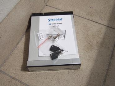

Vos tik pamatęs šio HDD stalčiuko dėžutę, supratau, kad viduje laukia kažkas įdomaus. Nors dėžutės dizainas nebuvo kažkuo išskirtinis, bet ant jos buvo pateikta visa būtinai informacija (techninės charakteristikos, sandaros diagrama), kurios gali prireikti renkantis panašų baigtą parduotuvėje.

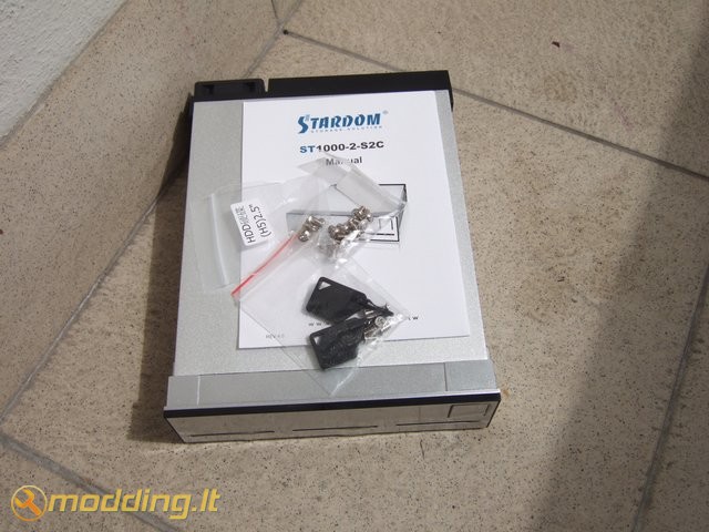

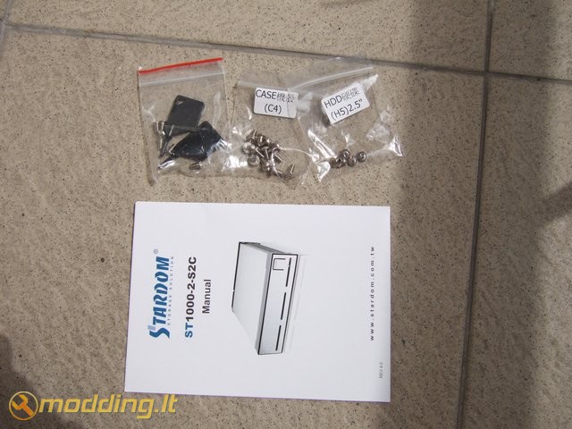

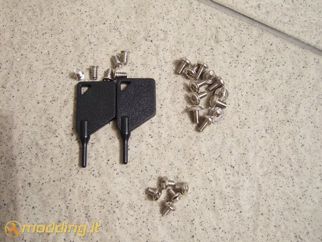

Pakuotės turinys buvo tikrai vokiškas. Nieko nereikalingo, pilnai išnaudotas visas dėžutės tūris, o pridėti aksesuarai labai universalūs. Taigi štai kas buvo viduje:

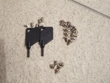

  • Stardom ST1000-2-S2C
  • HDD stalčiuko tvirtinimo varžtukai
  • 3.5'' HDD tvirtinimo varžtukai
  • 2.5'' HDD tvirtinimo varžtukai
  • 2 atidarymo rakčiukai
  • 2.5'' HDD montavimo adapteris
  • Instrukcija

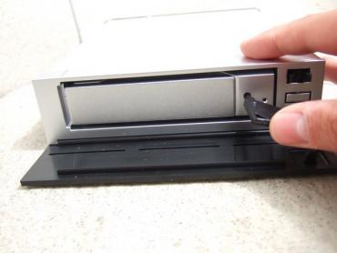

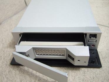

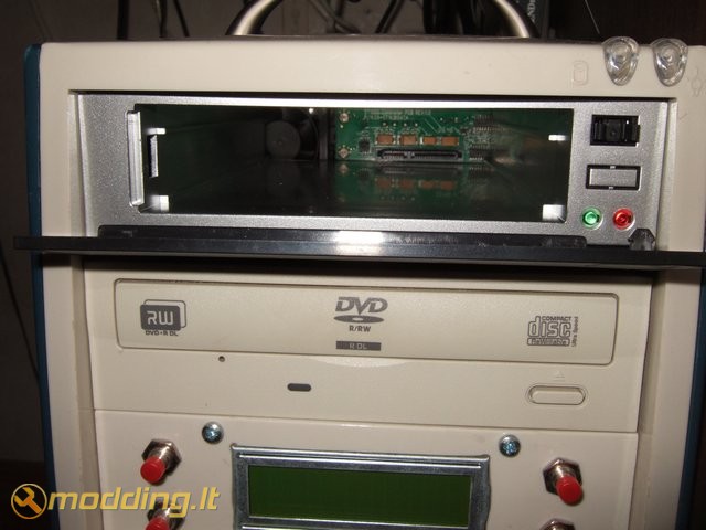

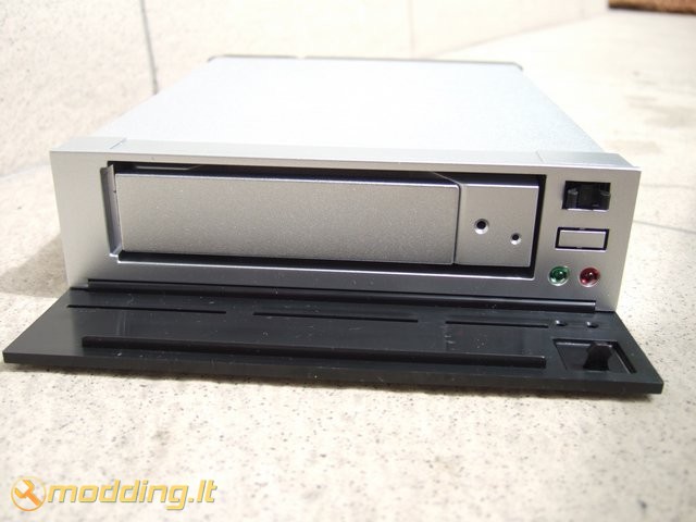

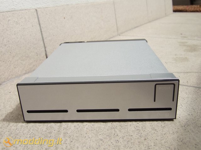

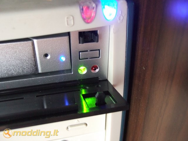

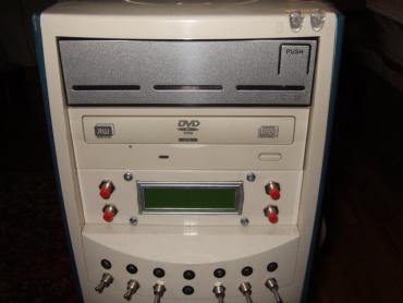

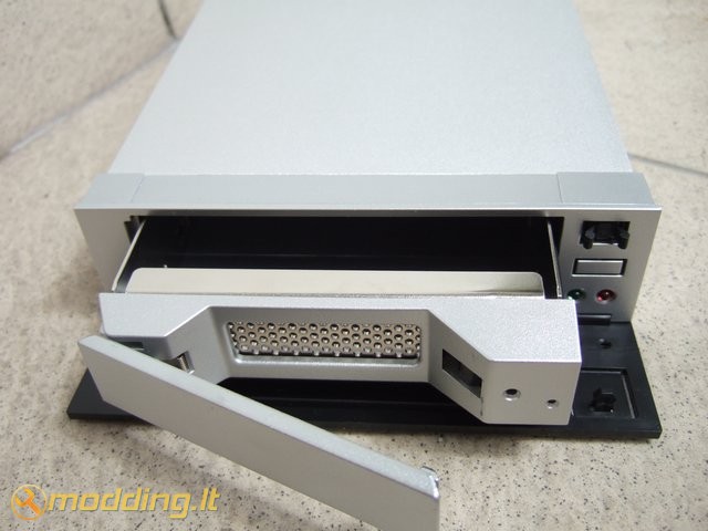

Pats ST1000-2-S2C atrodo tikrai įspūdingai: priekinėje gaminio dalyje įtaisytos apsauginės durelės, už kuria slepiasi HDD stalčiukas bei „power“ ir „cooler fail“ diodai. Durelės lengvai atsidaro paspaudus mygtuką „Push“. Durelėse taip pat įrengtos iš pirmo žvilgsnio nepastebimos angos, pro kurias matosi diodų skleidžiama šviesa.

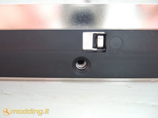

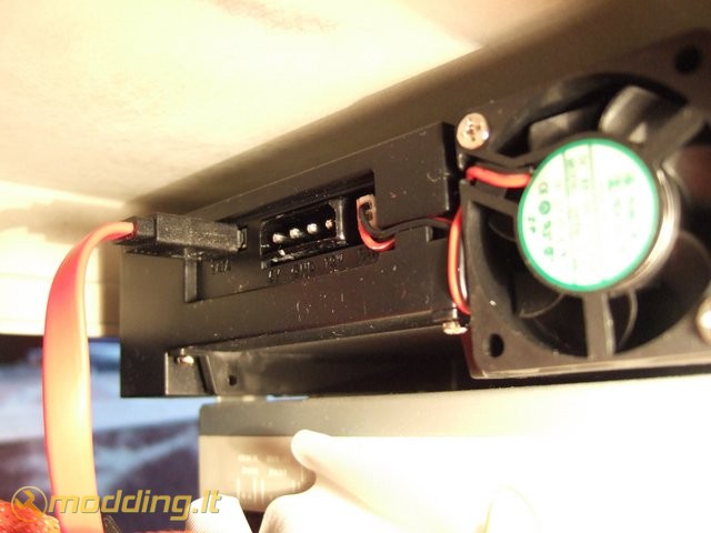

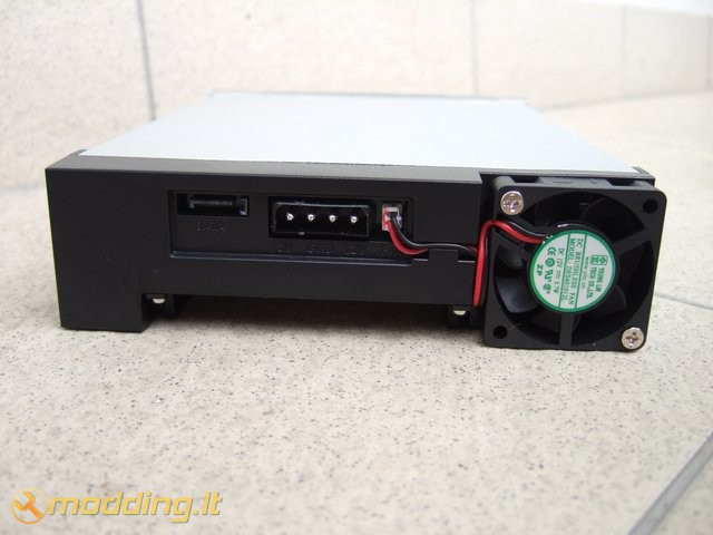

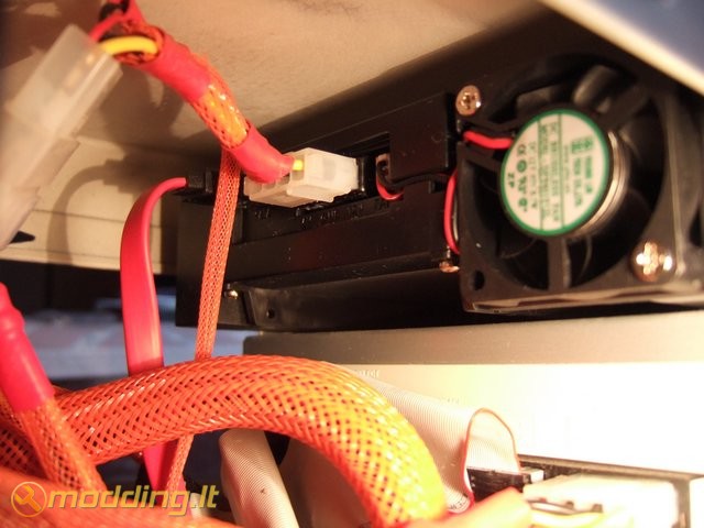

Galinė gaminio sienelė tokia pati nepriekaištinga, kaip ir gaminio priekis. Nieko nereikalingo, tik SATA jungtis, molex maitinimo jungtis ir 40mm aušintuvas.

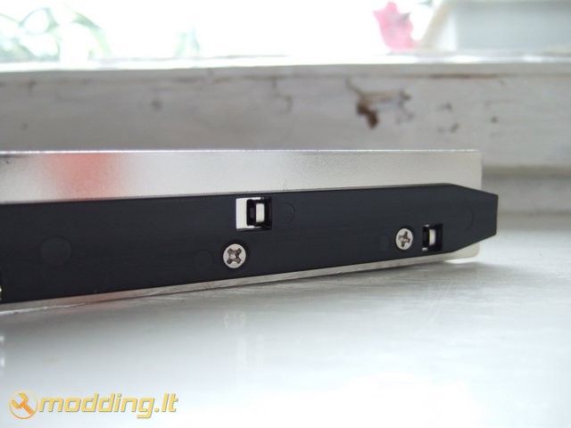

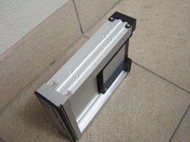

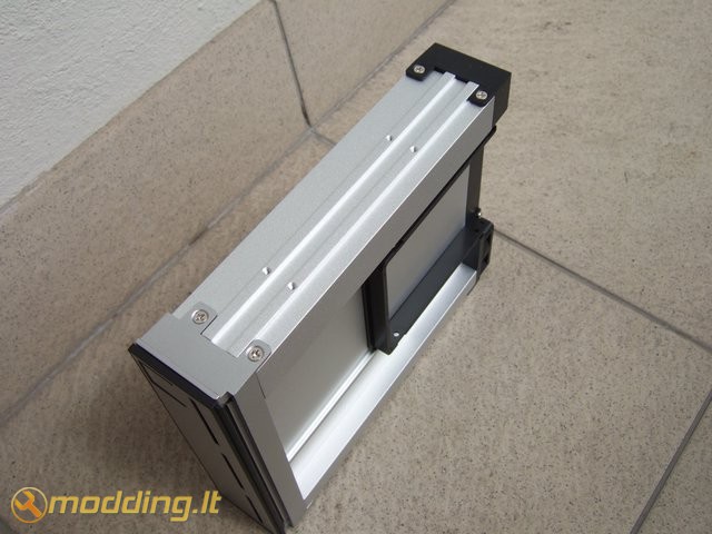

Prie ST1000-2-S2C dugno 2 varžtukais pritvirtintas 2.5'' HDD montavimo adapteris. Jis leidžia prie įrenginio dugno primontuoti 2.5'' kietąjį diską. Tai gan patogu, jei turite kaip tik tokio „formato“ diską ir norite jį įsimontuoti į savo PC, tačiau toks montavimas yra ilgaamžis, t.y. hardo nebegalima greitai išimti ar pakeisti nauju. Tiesa pasakius, nelabai aišku, kada gali prireikti tokios galimybės, nes niekas šiaip sau neperka 2.5'' ir nenaudoją jo paprastame staliniame kompiuteryje, nes tai paprasčiausiai per brangu. O taisant, diagnozuojant iš nešiojamo kompiuterio išimtą diską, tikrai yra nepatogu taip montuoti, nes su juo atliekamos operacijos yra trumpalaikės. Vienintelė man į galvą ateinanti priežastis, kodėl jūs norėtumėt į savo kompiuterį įmontuoti 2.5'' diską yra tai, kad jūs nusipirkote talpesnį HDD savo nešiojimui PC, o seno nenorėjote parduoti ar jums buvo gaila jį laikyti stalčiuje :) Iš tikro, gamintojas geriau būtų galėjęs pridėti adapterį, kuris leistų 2.5'' diską įmontuoti į 3.5'' disko stalčiuką.

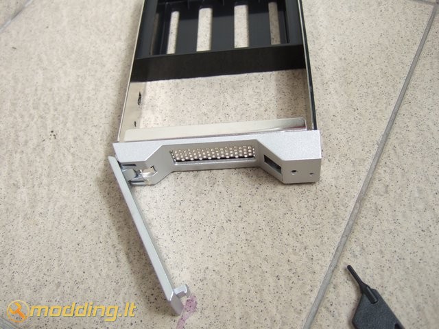

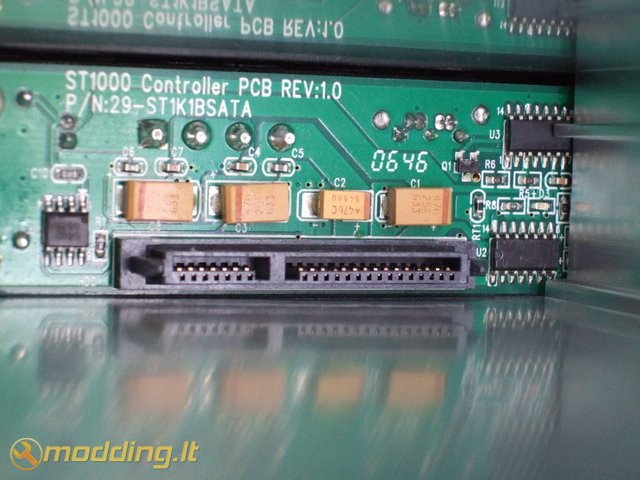

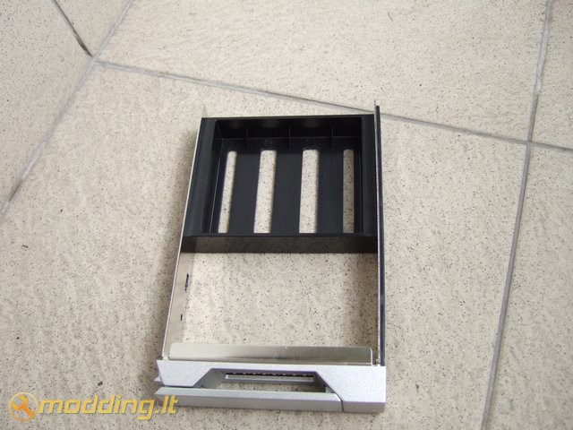

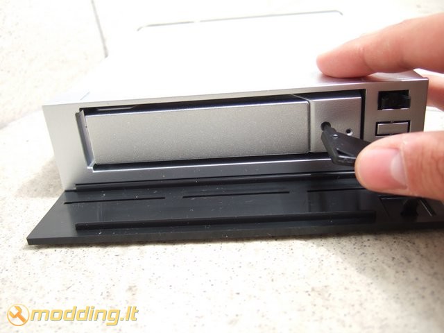

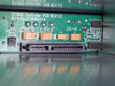

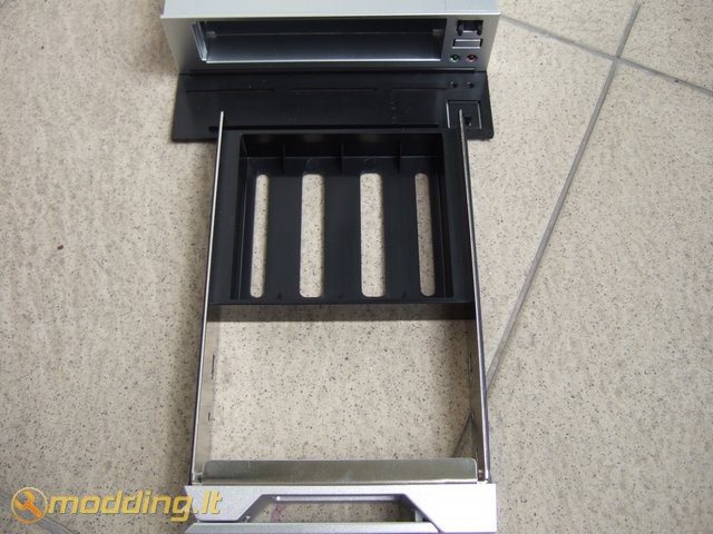

Kaip jau turėjote suprasti, ST1000-2-S2C susideda iš dviejų atskirų modulių: korpuso ir stalčiuko, kuriame ir yra montuojamas kietasis diskas. Stalčiukas yra taip pat pagamintas iš aliuminio, kurie ne tik atrodo gražiai, bet tuo pačiu truputi padeda išsklaidyti HDD šilumą. Stalčiukas turi įmontuotą užraktą, kuris apsaugo nuo atsitiktinio ištraukimo ir mėlyną HDD aktyvumo diodą. Gaila, bet šio diodo nesimato pro uždarytas dureles.

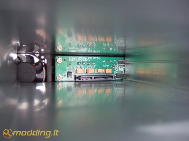

Juodos plastmasės tvirtinimo briketas, kuris matosi aukščiau pateiktose nuotraukose, reikalingas tik tam, kad transportuojant mūsų apžvalgos objektą, stalčiukas nesideformuotų. Beje, jei jūsų interesai bent kiek panašūs į mano, tai jums jau nuo aprašymo pradžios turėjo knietėti pažiūrėti, kaip ST1000-2-S2C atrodo iš vidaus:

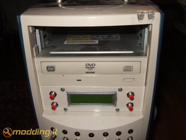

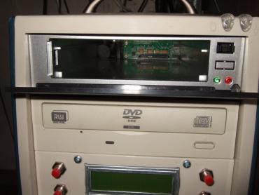

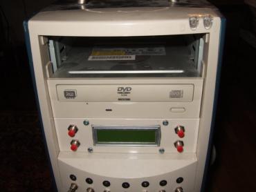

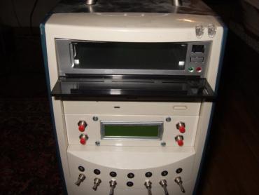

Ši procedūra tikrai neturėtų sukelti jokių nesklandumų. ST1000-2-S2C įmontuoti yra tikrai ne ką sunkiau nei kokį DVD-RW. Tereikia susirasti laisvą 5.25'' arba jį atlaisvinti, kaip aš ir padariau:
Įstumti įrenginį ir prisukti tvirtinimo varžtukus bei prijungti duomenų bei maitinimo kabelius Štai ir viskas :)

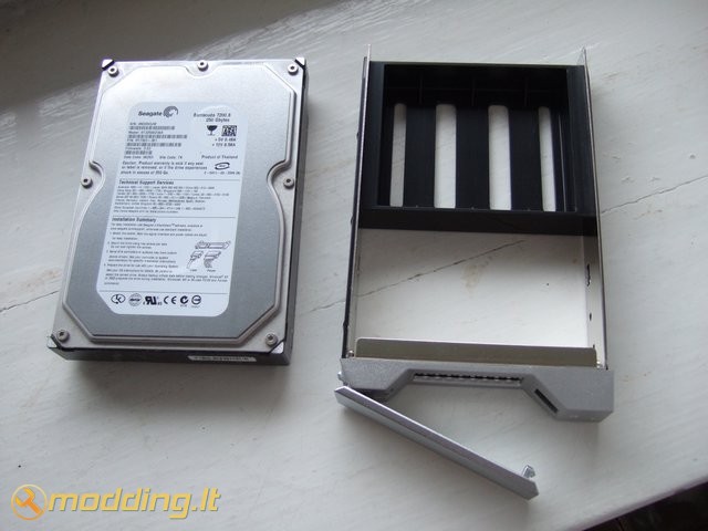

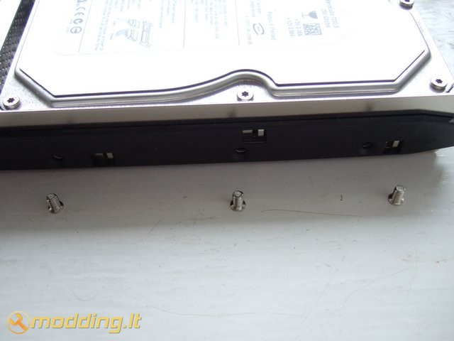

HDD montavimas irgi yra ne ką sudėtingesnis. Tereikia atsukti keturis varžtukus (po du iš kiekvienos pusės) ir išimti juodąjį briketą:

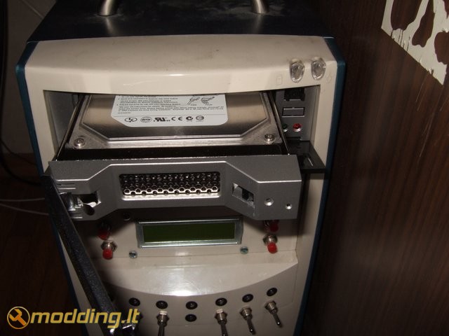

Atsargiai į stalčiuko vidų įdėti HDD. Jo montavimo skylutes sutapdinti su rėmelio skylutėmis ir prisukti 6 varžtukus (po tris iš kiekvienos pusės):
O dabar belieka tik švelniai įstumti stalčiuką į įrenginį:

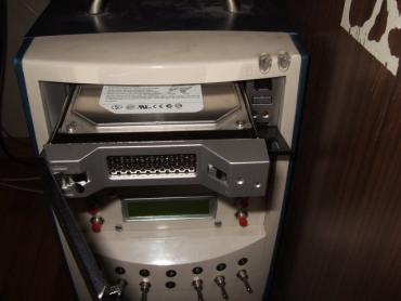

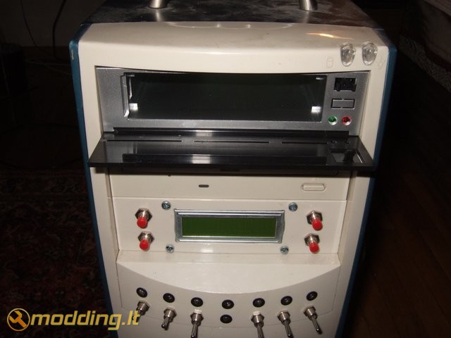

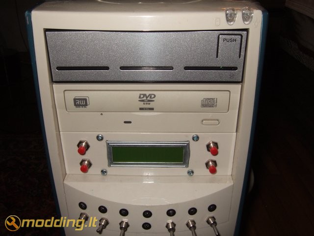

Jei viską atlikote gerai, įjungę kompiuterį turėtumėte pamatyti tokį vaizdelį:

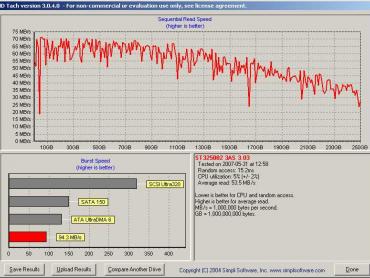

Idle: Kompiuteris, dirbantis „tuščia eiga“, buvo paliekamas geram pusvalandžiui...
Load: Kompiuteris geras 20 min. buvo kankinamas sintetiniais testais, tokias kaip PCMark 2001, HD Tach ir kt. Norint apkrauti HDD kuo labiau, kartais šios programos buvo leidžiamos vienu metu.
Noriu visus perspėti, kad ST1000-2-S2C testavau labai karštą dieną, kai lauke, pavėsyje, buvo ~30C šilumos. Manau, kambaryje buvo ne ką mažiau.. Todėl, jei nusipirksite šį įrenginį ir pas jus temperatūra ar skaitymo/rašymo kreivės bus kitokios nei testų rezultatuose, labai nenustebkite :)

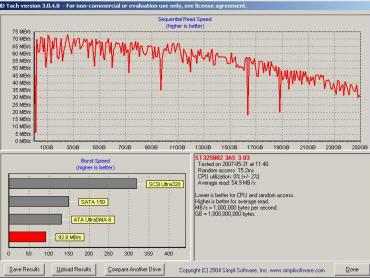

Gerai, užteks tuščiažodžiauti.. Štai ir rezultatai:

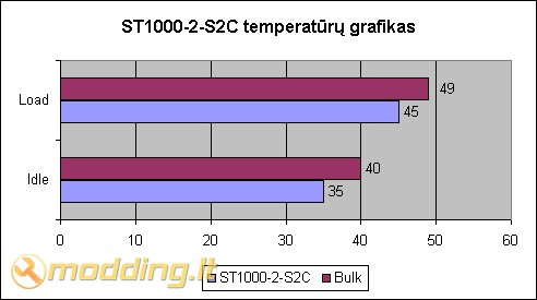

Temperatūros:
Skaitymo / rašymo kreivės
Be ST1000-2-S2C ir su įreniniu:
Na, manau, temperatūrų grafikas neaiškumų sukelti neturėtų: akivaizdu, kad integruotas ventiliatoriukas bei aliumininis korpusas daro ženklią įtaką disko temperatūrai. Na o štai kreivės yra kiek kontraversiškos. Kaip matote, jos tikrai nėra labai gražios. Net be ST1000-2-S2C kontrolerio tarpininkavimo kreivė nebuvo graži, na o su ST1000-2-S2C ji dar šiek tiek sublogo. Akivaizdu, kad kontrolerio tarpininkavimas turi šiokią tokią įtaką, tačiau kreivių netolygiškumą labai galėjo įtakoti kokio nors langinių serviso darbas ar prastas maitinimo bloko darbas, todėl per daug tomis kreivėmis pasitikėti tikrai nereiktų. Be to, per savaitę, kai diskas buvo įmontuotas į ST1000-2-S2C realaus spartos skirtumo nesijautė. Manau, galiu drąsiai sau leisti susumuoti visus šio gaminio pliusus ir minusus.

  • Pro apsaugines dureles nesimato HDD aktyvumo diodo
