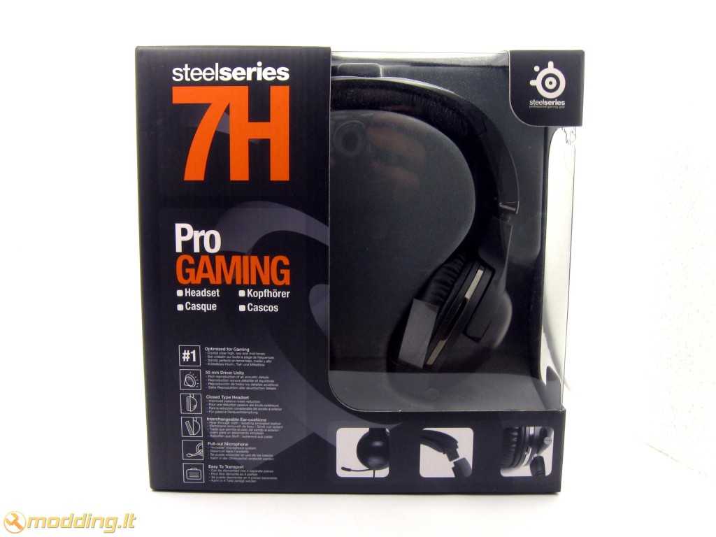

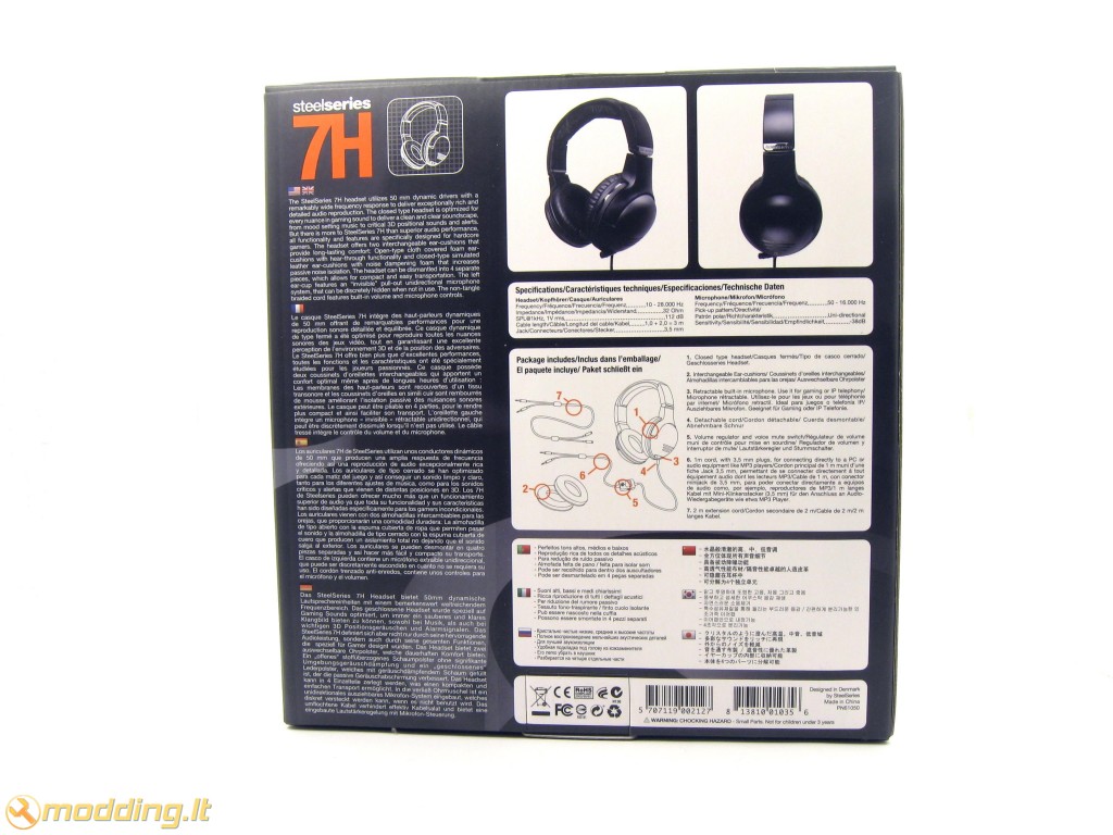

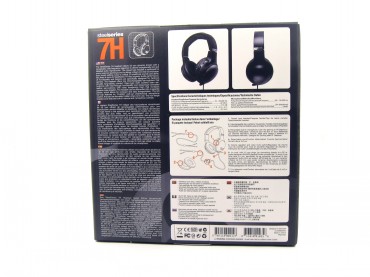

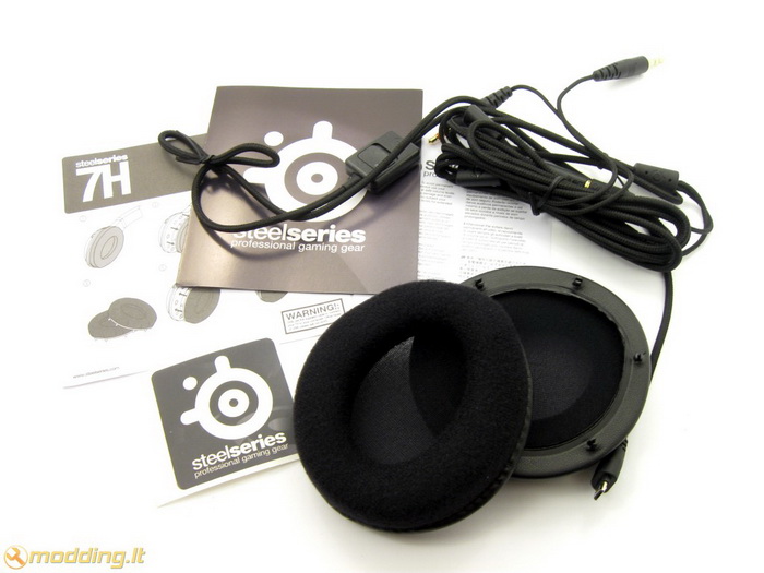

Ausinių įpakavimas įprastas. Priekinėje dalyje aiškiai matyti ausinių modelis, savybių aprašymas ir netgi pačios ausinės. Galinėje dalyje nemažai vietos užima daugiau ar mažiau marketinginis tekstas apie ausines keturiomis kalbomis, taip pat trumpas ir aiškus specifikacijų aprašymas ir pakuotės turinio sąrašas. Kartu su ausinėmis randame atjungiamą 1 metro kabelį su garso reguliatoriumi, taip pat 2 metrų ilgintuvą, du papildomus kaušelius, vartotojo vadovą ir SteelSeries lipduką.

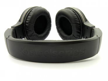

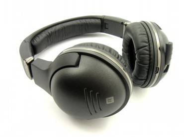

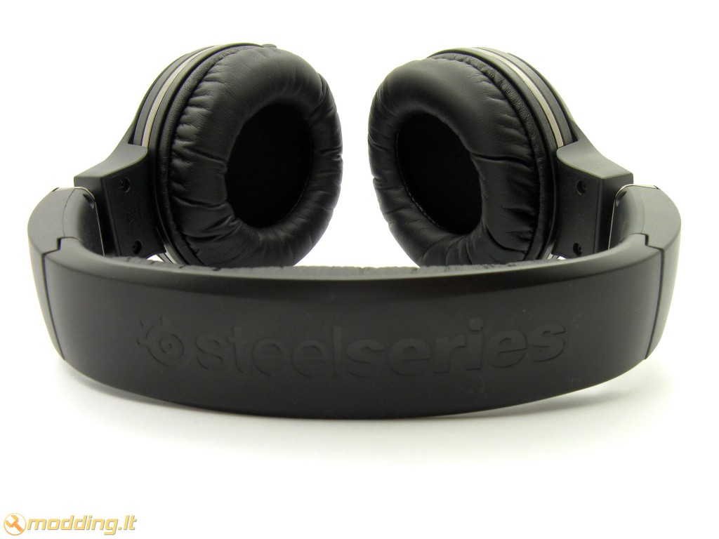

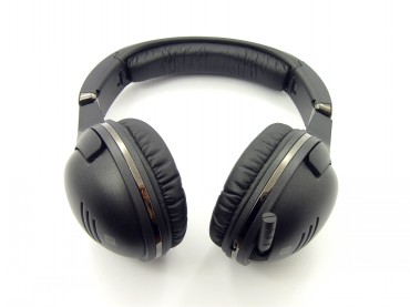

Konstrukcija ir pagaminimo kokybė

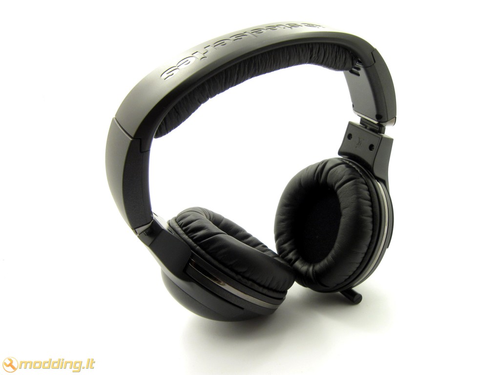

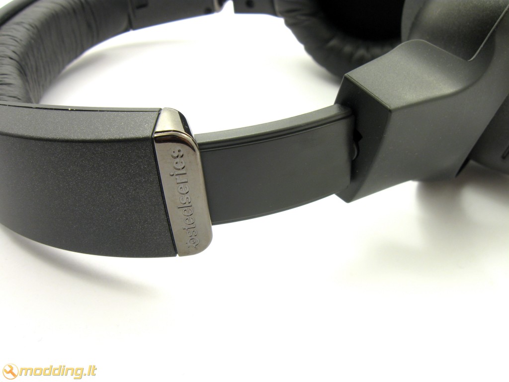

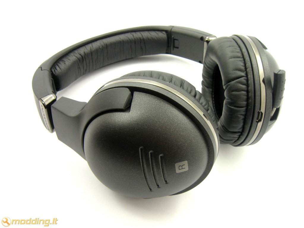

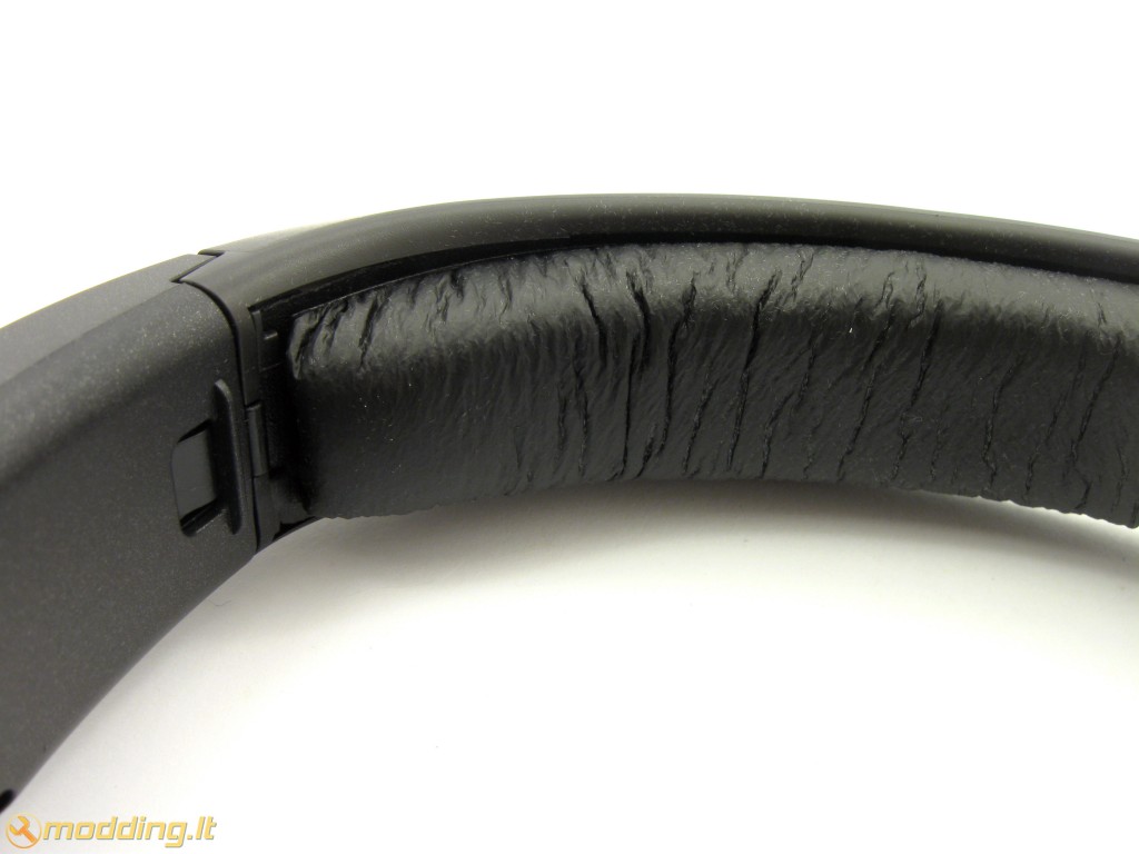

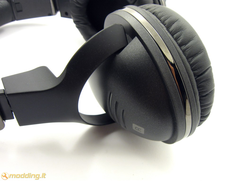

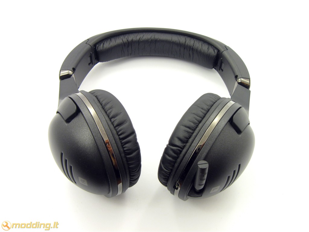

7H galima vadinti šiokiu tokiu "transformeriu", dėl nelabai įprastos konstrukcijos. Pirmiausia, ausinės gali išsiardyti į tris dalis: kairę ausinę, dešinę ausinę ir jas jungiantį lankelį, kuris paminkštintas dirbtine oda aptrauktu porolonu. Sprendimas ausines padaryti išardomas buvo priimtas siekiant padaryti jas patogesnes transportavimui. Vidinių laidų atskirai prijunginėti čia nereikia - visos trys dalys tarpusavyje jungiasi viduje paslėptais lanksčiais metaliniais kontaktais ir, bent jau kol ausinės yra naujos, kliba nežymiai ir nežinant, neatrodytų, jog ausinės apskritai gali išsiardyti. Tiesa, kyla abejonių, ar daug kas iš tiesų šia funkcija naudosis ir ar po ilgesnio naudojimo klibėjimas netaps labiau pastebimas. Ausinės neužima tiek jau daug vietos, o aš asmeniškai vietoje galimybės sutaupyti truputį vietos labiau vertinčiau tvirtesnį lankelį.

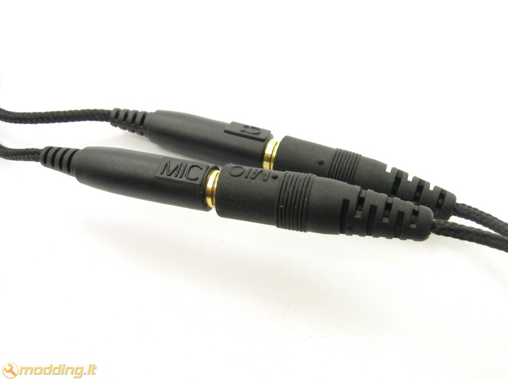

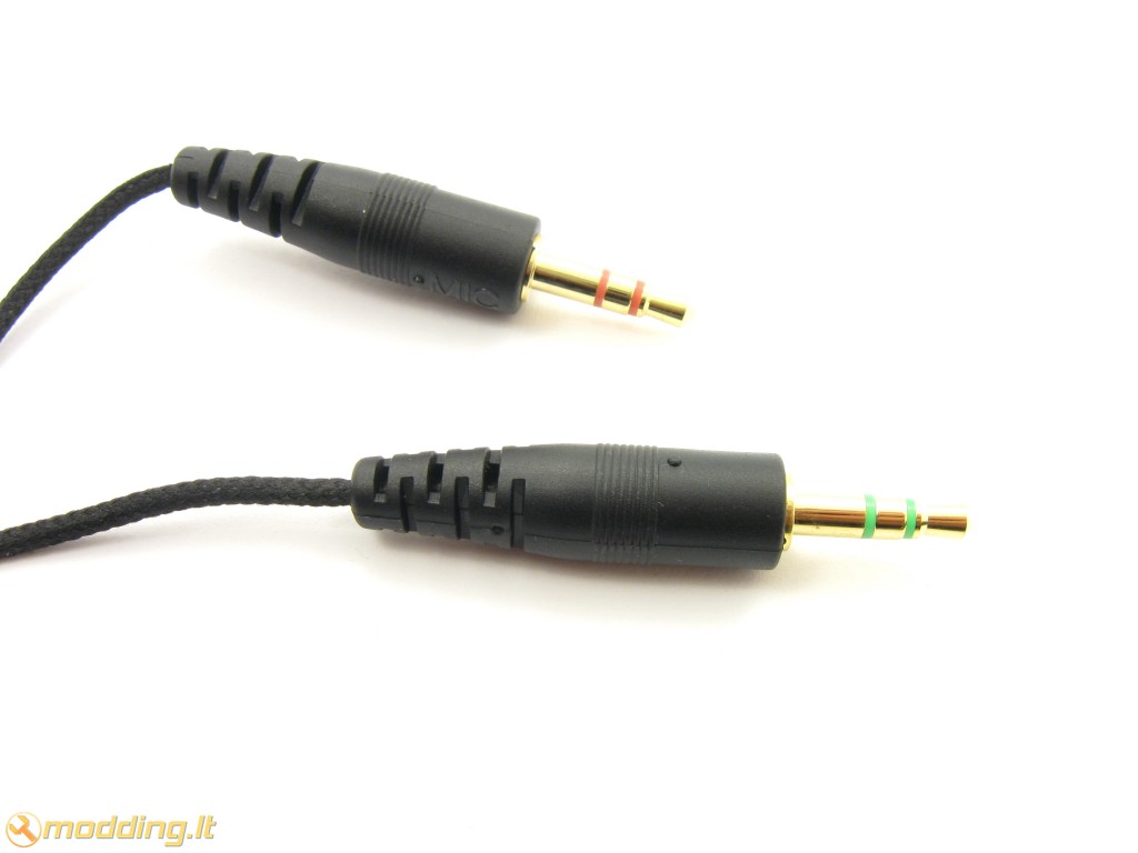

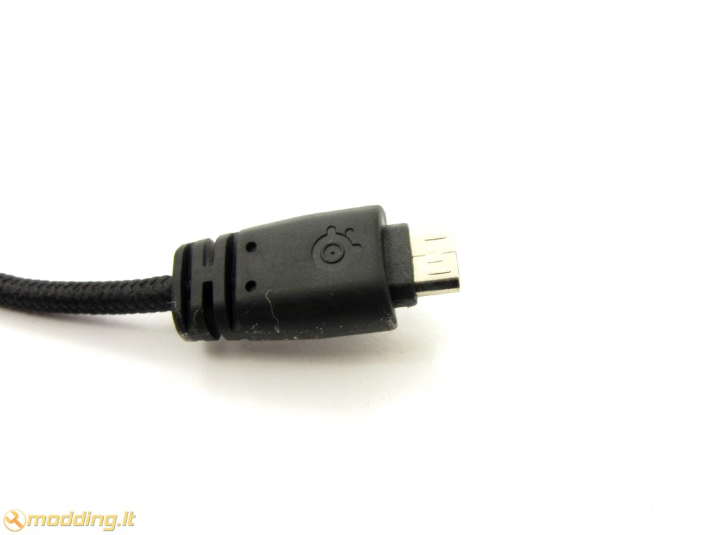

Visas laidas, jungiamas į kompiuterį, tai pat gali būti atjungiamas nuo ausinių. Beje, čia naudojama standartinė mikro USB jungtis. Paties laido (įvilkto į audinį) bei kištukų kokybė labai gera. Pirminio laido ilgis siekia tik 1 metrą ir gali būti naudojamas nebent tokiu atveju, jei kompiuteris stovi ant stalo ir naudojamos korpuso priekiniai audio lizdai. Visais kitais atvejais tenka naudoti 2 metrų audio kabelių ilgintuvą. Plastmasės, iš kurios pagamintos ausinės, kokybė neatrodo labai prasta, tačiau tikrai nėra kažkuo išskirtinė, ypač turint omenyje nemažą jų kainą. Ausinės neišsiskiria ir dideliu lankstumu, galbūt prie to šiek tiek prisideda ir gamintojo nenoras leisti "išklibinti" ausines per sujungimus. Tiesa, po poros savaičių naudojimo lankelis jau galėjo lankstytis patogiau.

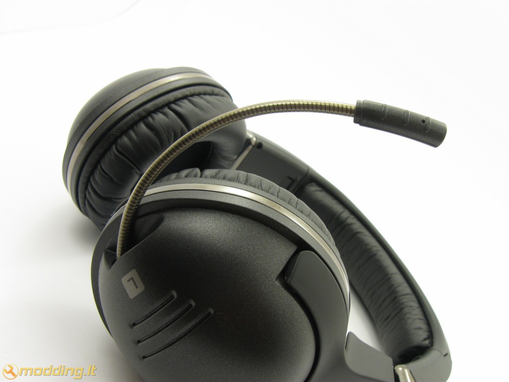

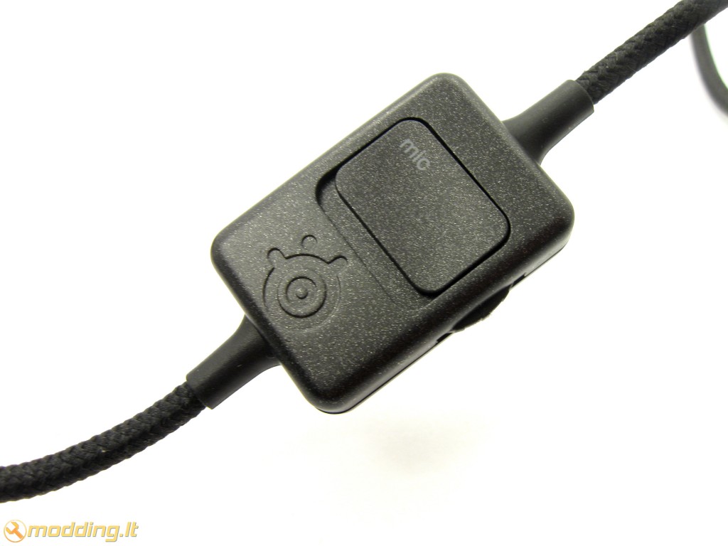

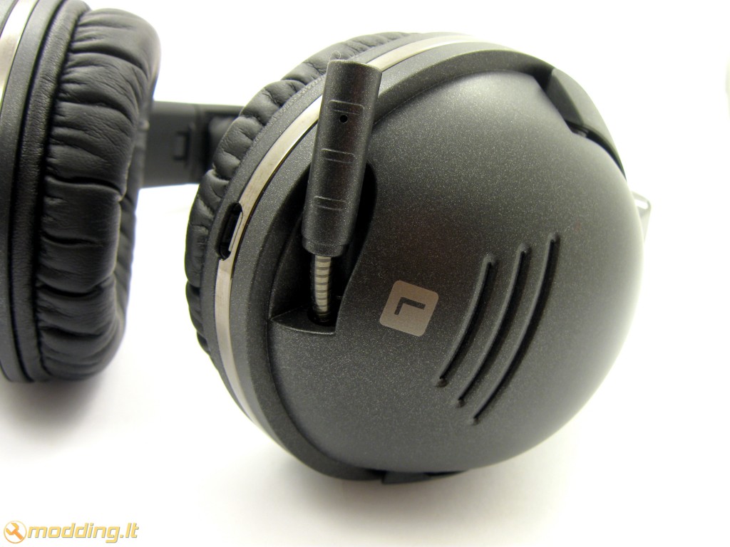

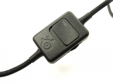

Įjungti arba išjungti mikrofoną galima ant ausinių laido (maždaug 60 cm nuo kištuko į ausines) įtaisytu paprastu slankikliu. Čia pat šone yra ir garso reguliatoriaus ratukas, kuris, nors ir nėra didelis, bet reguliuojasi patogiai. Pats mikrofonas gali "pasislėpti" kairiosios ausinės kaušelyje. Reikia pripažinti, kad tai gana patogu. Pats mikrofono vamzdelis yra lankstus, todėl jį galima išlankstyti praktiškai bet kokiais pageidaujamais kampais.
Pačios ausinės kaušeliai yra uždaro tipo - nieko kito, žinant, jog ausinės orientuotos žaidėjams, ir negalima tikėtis. Įprasta, jog uždaro tipo ausinės gerai slopina pašalinius triukšmus, ko ir reikia žaidėjui, taip pat geriau atkuria žemus dažnius. O apie ausų būgnelius drebinančius žemus dažnius parašyti tiesiog privalo bet koks save gerbiantis "gaming" ausinių gamintojas. Tiesa, dažnai būtent su žemais ir dažnai ir persistengiama, tačiau apie garso kokybę - vėliau.

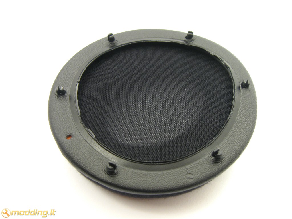

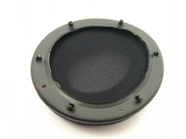

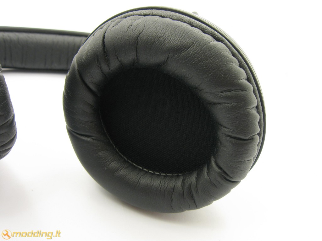

Ausinių dydis pakankamas, kad pilnai uždengtų ausis ir jų nespaustų. Pakeisti ausinių kaušelius labai paprasta. Užtenka nago kraštu užkabinti ir tiesiog patraukti. Nuėmus kaušelį atidengiamas tinkliuku ir plastikiniu rėmeliu apsaugotas didelis, 50 mm, garsiakalbis. Aplink išklijuotas paminkštinimas. Čia konstrukcija pakankamai įprasta ir neišsiskiria iš panašius pinigus kainuojančių produktų. Ausinių kaušeliai gali šiek tiek pasisukti į šonus tiek vertikaliai, tiek i horizontaliai.

  • Kištukai: 3,5 mm

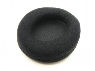

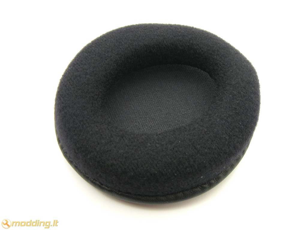

  Ant galvos 7H laikosi labai patogiai. Kaušeliai visiškai uždengia ausis, viršutinė dalis pakankamai minkšta, sureguliuoti pageidaujamą aukštį taip pat nekyla jokių problemų. Nešiojami akiniai su ausinėmis taip pat nepradeda spausti ausų. Garso izoliavimas su "odiniais" kaušeliais veikia tikrai gerai. Vienintelė problema - dėl gero prispaudimo ausų oda gana greitai pradėjo kaisti ir jau po pusvalandžio 25 laipsnių kambario temeperatūroje ausys labai džiaugėsi išlindusios iš po ausinių. Todėl tenka padaryti pertrauką arba keisti kaušelius į "pūkuotus", su kuriais, nors aplinkos triukšmas slopinamas ir silpniau, tačiau galima komfortabiliai sėdėti ilgiau. Pats dažniausiai naudoju "in-ear" tipo ausines, kurių ausyje praktiškai nejaučiu. Labiau prie ausis "apglėbiančių" ausinių pratę žmonės prie ausų kaitimo galbūt pripratę labiau.
Asmeniškai man nepriklausomai nuo naudotų 7H pagalvėlių, ant ausų maloniau gulėjo Sennheiser HD515. Greičiausiai, dėl didesnės paties kaušelio formos bei todėl, kad jos naudotos jau ilgesnį laiką.
