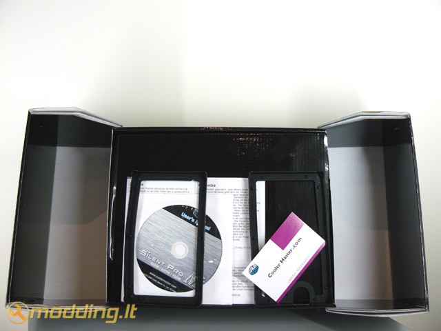

  • Silent Pro M700 maitinimo bloką
  • Power laidą
  • 2 vnt. guminių tarpinių
  • Manual CD
  • Manual vartotojo knygelę
  • 4 tvirtinimo varžtus
  • PSU laidus: 1 vnt. CPU, 1 vnt. Motherboard, 2 vnt.SATA, 1 vnt. Floppy+Peripheral, 2 vnt. PCI-e , 1 vnt. Peripheral

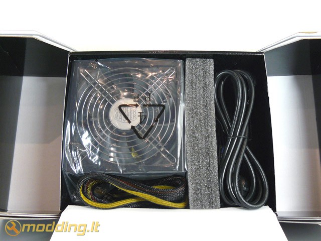

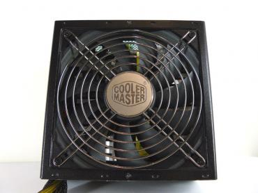

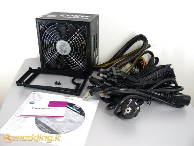

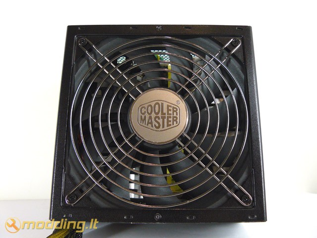

Pateikiu pakuotės turinio foto. Komplekte esančios tarpinės skirtos vibracijų mažinimui. Jos montuojamos ant PSU kraštų: viena ten, kur PSU prisukamas prie korpuso, o kita - kitoje pusėje. Patiko komplekte esantys varžteliai - jie juodi, o tai gerai, jeigu esate moderis ir norite korpuso spalvinės temos vientisumo. PSU aušina 135mm ultra silent ventiliatorius, kuris apsaugotas grotelėmis.

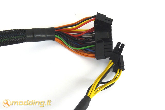

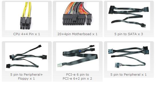

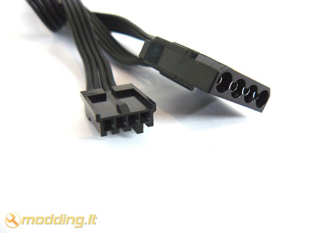

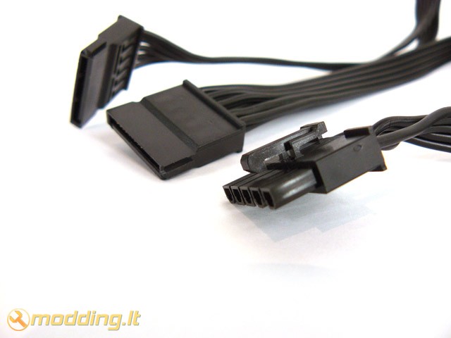

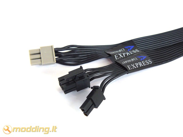

Laidų komplekte išties nemažai. Laidai juodi, sudarantys juostas, o ne pavieniai - atrodo tvarkingiau bei gražiau, nei standartiniai. Visi kištukai taip pat pakeisti juodais. Laidai atskiri, todėl prie PSU gali būti pajungtas norimas jų kiekis. Kištukai kokybiški, todėl pajungiant juos nekyla jokių nepatogumų.

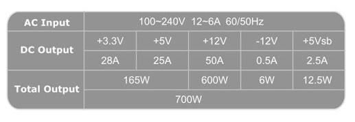

  • Modelis: RS-700-AMBA-D3
  • Tipas: Intel ATX12V V2.3 & SSI EPS 12V V2.91
  • Išmatavimai: 150(ilgis) x 150(plotis) x 86(aukštis) mm
  • Input Voltage: 90~264V (Auto Range)
  • Input Current: 12A@115Vac, 6A@230Vac
  • Input Frequency Range: 47~63Hz
  • PFC: Active PFC >0.9
  • Power Good Signal: 100~500ms
  • Hold Up Time >17ms
  • Efficiency: 85% Typically
  • MTBF: >100,000hrs
  • Protection: OVP/ UVP/OCP/OPP/OTP /SCP/ OLP
  • Output Capacity: 700W
  • Max. Output Capacity: 840W
  • Operation Temperature 0~40°C (Nominal Input Voltage)
  • Regulatory: NEMKO / TUV / CE / GOST / C-tick / / UL / FCC
  • Ventiliatorius: 135mm ultra silent fan
  • Certifications: SLI / 80 Plus
  • Connector: M/B 20+4 Pin Connector x 1; CPU 4+4 Pin x 1; PCI-E 6+2 Pin x2; 4 Pin Peripheral x 5; SATA x 9; 4 Pin Floppy x 1
  • Garantija: 5 metai

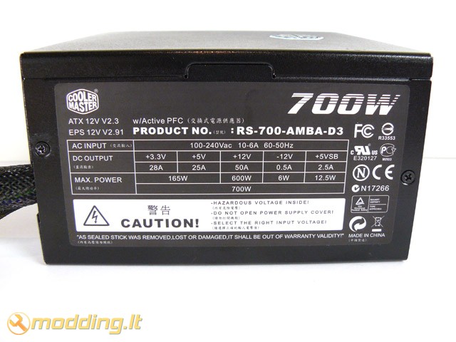

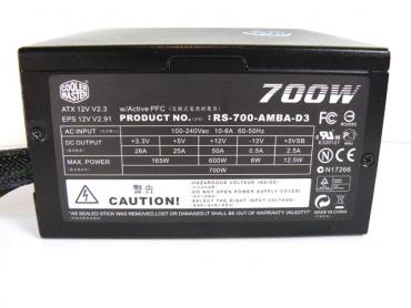

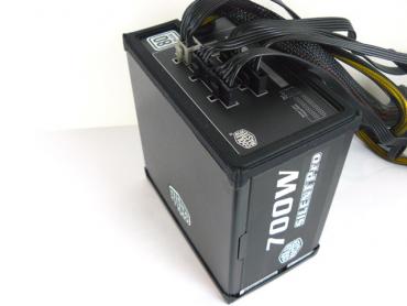

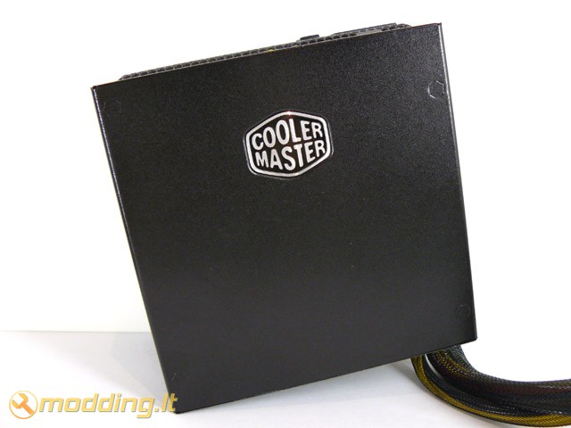

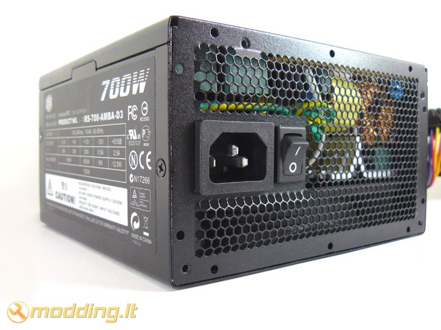

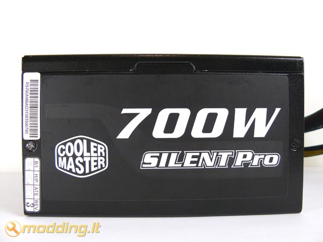

Cooler Master Silent Pro M700 maitinimo bloko viršuje pavaizduotas Cooler Master logotipas. Šonuose matome PSU modelio pavadinimą bei charakteristikų lentelę. Galinėje dalyje yra ventiliacinis tinklelis, lizdas Power laidui bei On/Off mygtukas.

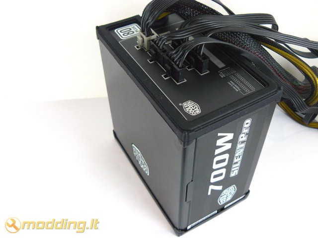

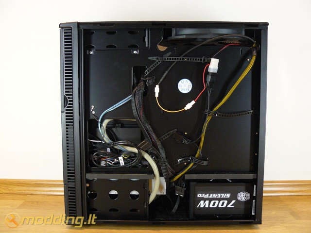

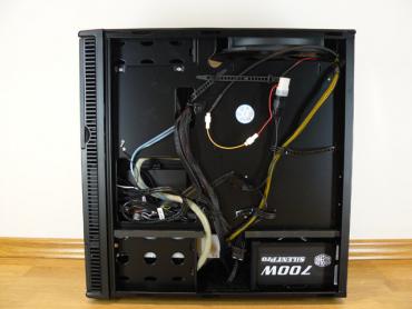

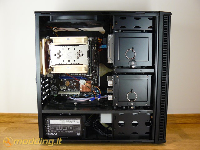

Sienelėje, iš kurios išeina PSU laidai, išdėstyti modular tipo laidų lizdai. Čia jungiami Peripheral, PCI-e bei kiti maitinimo laidai, išskyrus M/B 20+4 Pin Connector bei CPU 4+4 Pin - jie eina iš PSU ir negali būti atjungiami. Ant sienelės pavaizduota schema, kurioje nurodomas laidų pajungimas. Laidų kištukai skiriasi, todėl nėra tikėtina, kad į PSU juos pajungsite neteisingai. Uždedame ant PSU antivibracines tarpines bei pajungiame laidus.

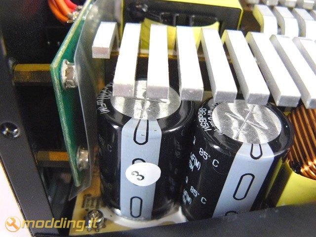

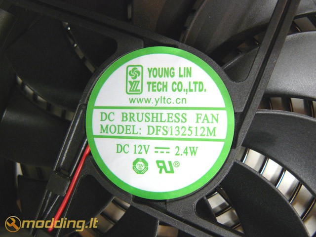

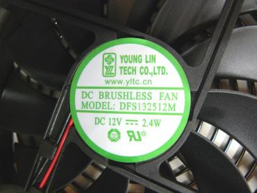

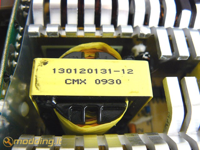

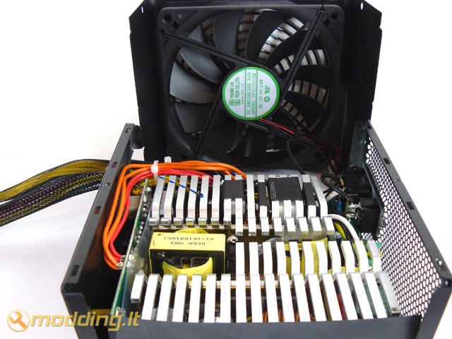

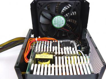

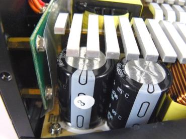

Norėdami pamatyti kas PSU viduje - atsukame kelis varžtus bei atidarome PSU dangtį. Viduje matome ganėtinai didelį radiatorių. Naudojamas Fin Type Design principas - plonos aliumininės radiatoriaus plokštelės išdėstytos taip, kad užimtų kuo didesnį plotą, bet tuo pačiu liktų vintiliaciniai tarpai tarp jų. Radiatoriai, skirti mosfetų aušinimui, pagaminti iš kombinuoto vario bei aliuminio. Šis hibridas padeda dar geriau pašalinti šilumą nuo kaistančių elementų. Panaudoti du žemo profilio kondensatoriai, kurie gali veikti 85 ⁰C. Bloke sumontuoti du transformatoriai. Maitinimo bloką aušina Yong Lin Tech gamybos DFS132512M modelio ventiliatorius, maksimaliomis apsukomis sukuriantis 82CFM oro srautą bei skleidžiantis 37 dBA. Tokio galingo oro srauto ventiliatorius leidžia aušinti PSU esant mažoms apsukoms, todėl gaunamas geras srauto/triukšmo santylis. PSU rėmas standus, skardos pakankamai tvirtos.

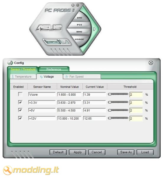

Pateikiu Cooler Master Silent Pro M700 maitinimo bloko įtampų dydžius, užfiksuotus PC Probe II V1.04.74 programa. Stebint šį maitinimo bloką PC Probe II V1.04.74 programa, per valandą nebuvo užfiksuotas nė vienas didesnis nei 2 % įtampos šuolis.
