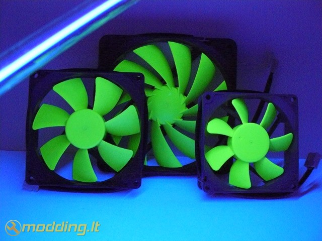

Coolink-Europe įkurta 2005 metais. Azijoje ši kompanija gyvuoja nuo 1996 metų, tačiau pirma jos pavadinimas buvo Kolink. Coolink specializuojasi aušinimo komponentų gamyboje: CPU aušintuvai, ventiliatoriai, HDD aušintuvai, Chipset aušintuvai, VGA aušintuvai ir kita. Ši kompanija neseniai pirkėjams pristatė naują aušintuvų seriją SWiF 2. Šiandieną apžvelgsime Coolink SWiF 2 P serijos 80mm, 92mm bei 120mm ventiliatorius.

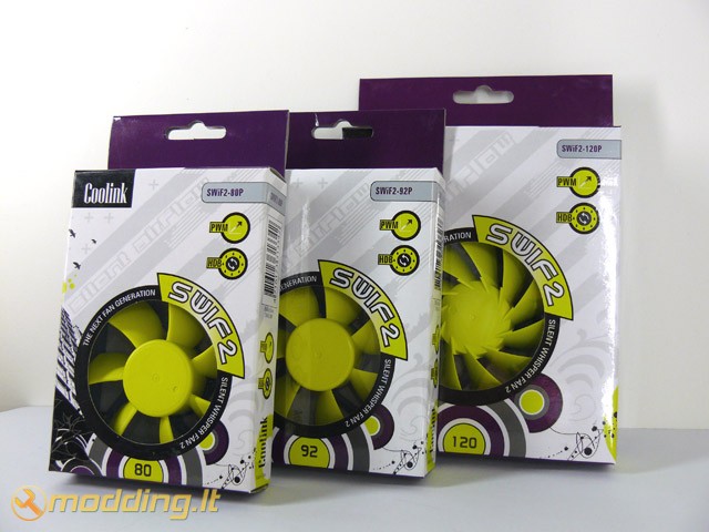

Coolink SWiF 2 P serijos ventiliatoriai supakuoti vienodose pakuotėse: priekinėje dalyje matome ventiliatoriaus fragmentą, nurodytas gaminio modelis. Galinėje pakuotės dalyje pateiktas ventiliatoriaus aprašymas, specifikacijos, ypatumai bei grafikas, vaizduojantis rpm/dBA santykį.

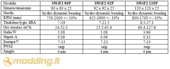

Coolink SWiF 2 P serijos ventiliatoriai siūlomi kelių dydžių: 80mm, 92mm bei 120mm. Pateikiu šių ventiliatorių specifikacijas:

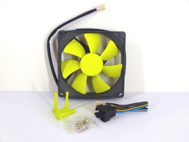

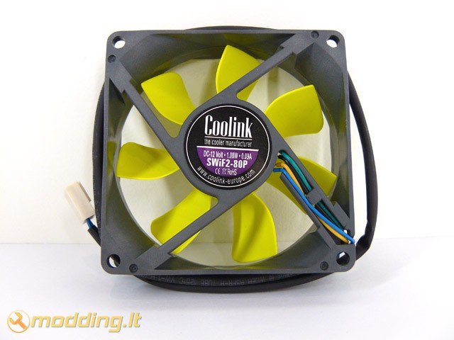

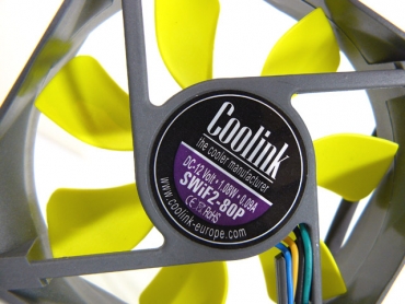

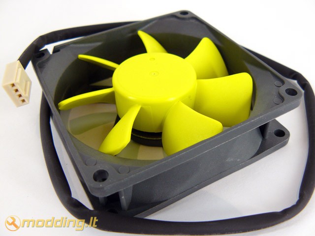

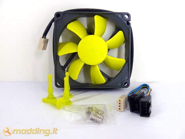

SWiF2 80P
- SWiF2 80P ventiliatorių
 - 4 vnt. tvirtinimo varžtų
 - 4 vnt. tvirtinimo guminių "varžtų"
 - 4 Pin pajungimo adapterį

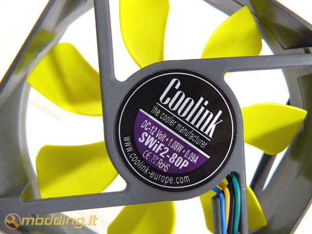

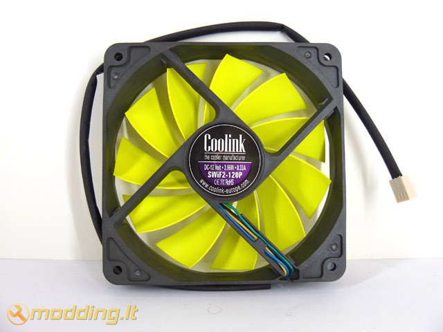

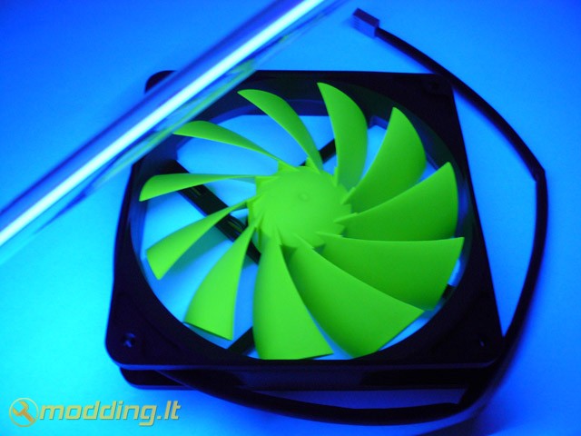

SWiF2 80P ventiliatorius tu 7 menčių propelerį, kuris nudažytas ryškiai žalia spalva. Apšvietus ventiliatorių UV šviesa - propeleris švyti. Ventiliatoriaus rėmas standartinės konstrukcijos, maitinimo laidas įvilktas į juodą termokembriką - ne pats geriausias ir gražiausias įvilkimo būdas. Rinkinyje pridedamas pajungimo adapteris, kuris prie vieno Fan lizdo, esančio ant motininės plokštės, leis pajungti du PWM ventiliatorius. Rinkinyje yra guminiai tvirtinimo elementai, kurie sumažins vibracijas. Metaliniai varžtai taip pat pridedami.

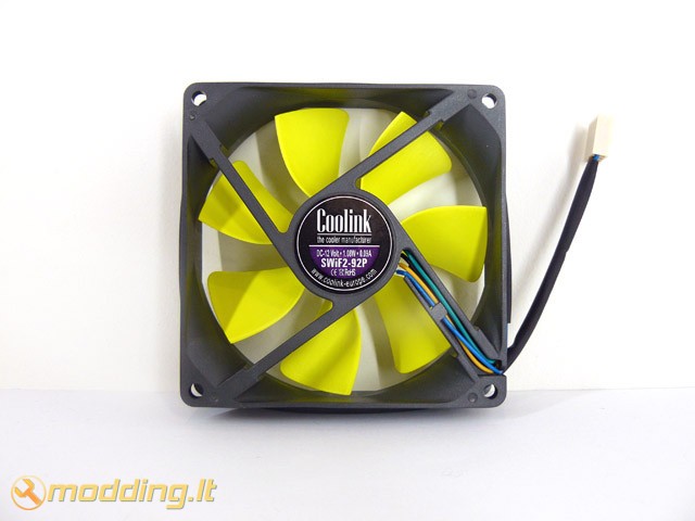

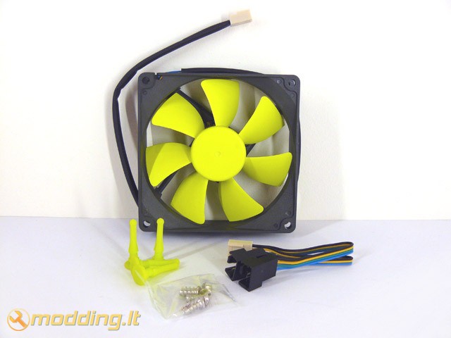

SWiF2 92P
- SWiF2 92P ventiliatorių
SWiF2 92P - 92mm ventiliatorius, turintis 7 menčių propelerį. Startavimo įtampa 7V, esant tokiai įtampai - sukuriamas 25.5 m³/h oro srautas bei 7 dBA triukšmo lygis. Besisukdamas maksimaliomis 1900 rpm apsukomis ventiliatorius skleistų 22.5 dBA.

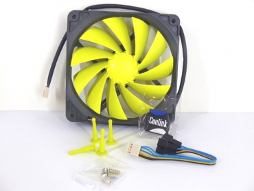

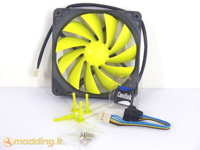

SWiF2 120P
- SWiF2 120P ventiliatorių

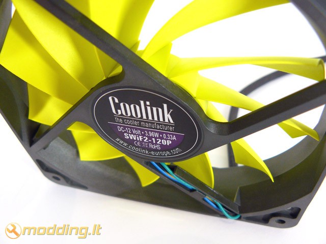

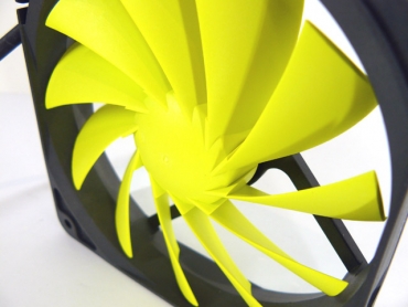

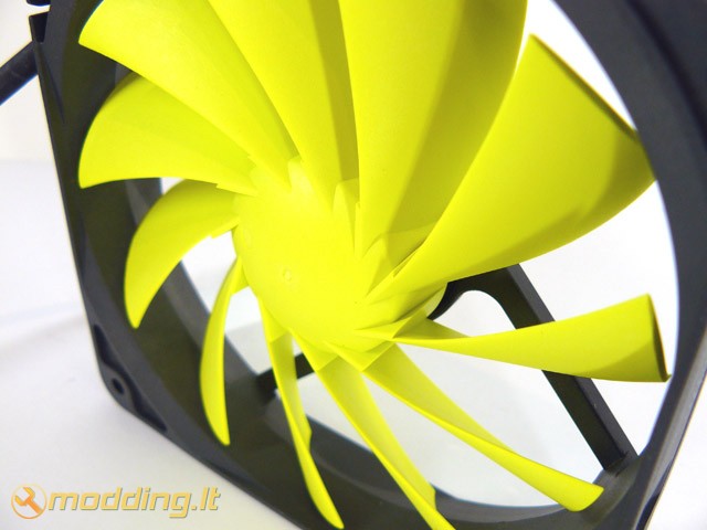

SWiF2 120P - didžiausias SWiF2 serijos ventiliatorius. Šis 120mm ventiliatorius turi kiek kitokį dizainą:  propeleris sudarytas iš 11 menčių bei specifinis centrinės dalies dizainas. Minimalus šio ventiliatoriaus triukšmo lygis yra 8.5 dBA, veikiant 800 rpm greičiu nuo 7 V įtampos. Maksimaslus sukuriamas oro srautas - 127.6 m³/h esant 1700 rpm bei skleidžiant 27.1 dBA triukšmo lygį - tokie parametrai yra vidutiniai: pvz. palyginus juos su NB-BlackSilentPRO PL-2 parametrais, pastarasis būtų truputį tylesnis, tačiau turėtų mažesnį sukuriamą oro srautą.

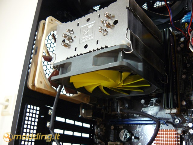

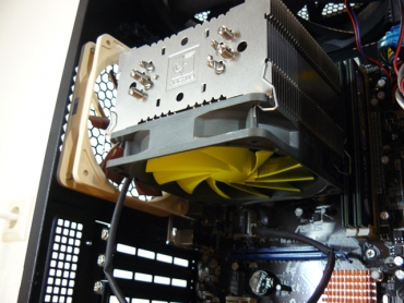

Coolink SWiF 2 P serijos ventiliatoriai prie korpuso gali būti tvirtinami metaliniais varžtais arba guminiais tvirtinimo elementais, kurie skirti sumažinti
ventiliatoriaus į korpusą perduodamas vibracijas. Montuojant SWiF2 120P ant CPU aušintuvo radiatoriaus jokių nesklandumų nekilo - ventiliatorius sumontuotas ir paruoštas temperatūrų testams.

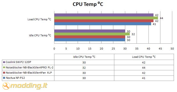

Procesoriaus (CPU) temperatūra testuojama Idle ir Load rėžimais. Load rėžimui naudojama Orthos programa. Temperatūros rodmenys stebėti SpeedFan 4.39 bei PC Probe II V1.04.74 programomis. Testavimams naudotas Antec Mini P180 korpusas galinėje sienelėje turi Noctua NF-S12B FLX 120mm orą ištraukiantį aušintuvą (1200rpm, 100.6 m³/h, 1.31 mm H2O), o taip pat viršuje esantį, orą ištraukiantį, Antec 200mm TriCool ventiliatorių (400rpm, 39 CFM).
Testuose palygintos CPU temperatūros aušinant jį Noctua NH-U12P SE2 aušintuvu naudojant vieną SWiF2 120P ventiliatorių, vieną NB-BlackSilentPRO PL-2, vieną NB-BlackSilentFan XLP arba vieną Noctua NF-P12 ventiliatorių. Visų ventiliatorių apsukos nustatytos 1000 rpm panaudojus Noiseblocker NB-Fanspeed Controller.
Coolink SWiF2 120P ventiliatoriaus rezultatai geri, jis nusileido tik Noctua NF-P12 ventiliatoriui, tačiau aplenkė NB-BlackSilentPRO PL-2. Idle rėžime CPU temperatūra buvo 30 ⁰C, o Load - 42 ⁰C.
