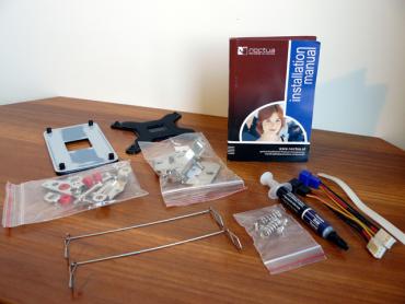

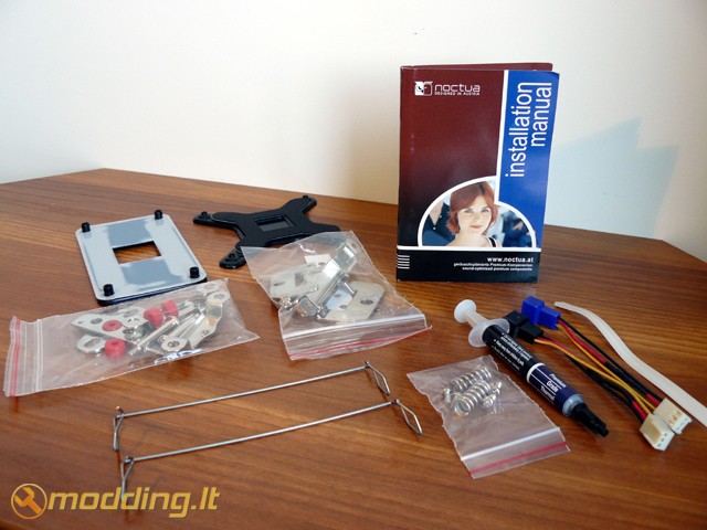

  • radiatorių su NF-P12 ventiliatoriumi
  • tvirtinimo detales AM2(+) ir LGA 775 platformoms
  • termopastą NT-H1

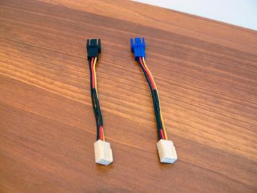

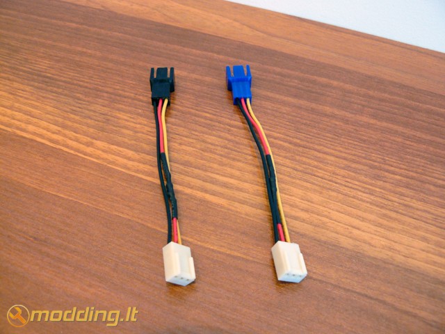

  • du jungimo adapterius: Low Noise Adaptor (L.N.A) bei Ultra Low Noise Adaptor (U.L.N.A)
  • antivibracinė juostelė ventiliatoriui

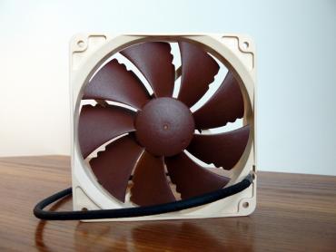

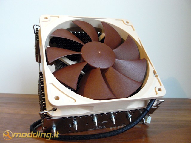

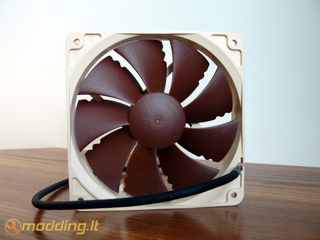

Noctua NF-P12 ventiliatorius pagamintas naudojant ypatingą Vortex-Control Notches technologiją. Naudojant Vortex-Control Notches technologiją, galinės briaunos sūkuriai yra suskaidomi į keletą mažesnių sūkurių. Taigi triukšmas yra paskirstomas didesniame dažnių diapazone, todėl yra gerokai mažiau girdimas. Dėl oro srauto nutekėjimo per išpjovas, esančias ant ventiliatoriaus menčių, srautas susimaišo lygiau, tai sumažina turbulenciją, sumažina greičio praradimą ir triukšmo skleidimą.
Šis ventiliatorius veikia išties labai tyliai - Ultra Low Noise rėžime jis beveik begarsis. Jungiant ventiliatorių be adapterių jis sukasi 1300rpm greičiu bei skleidžia 19.8 dBA - tai irgi mažas triukšo lygis.

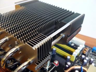

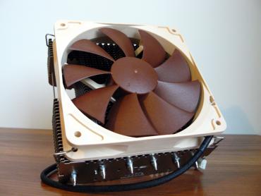

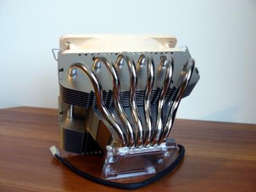

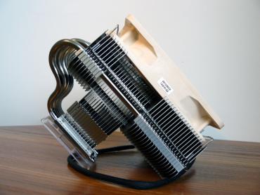

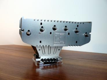

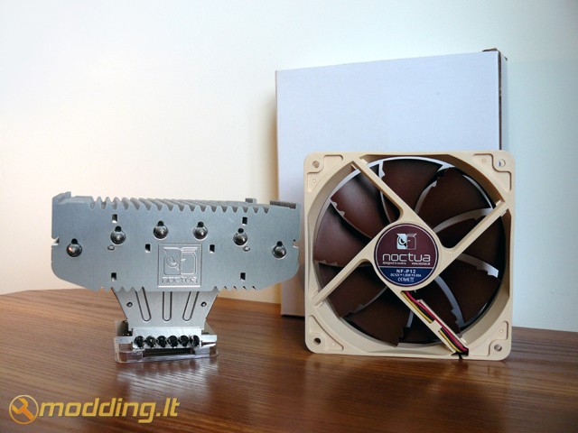

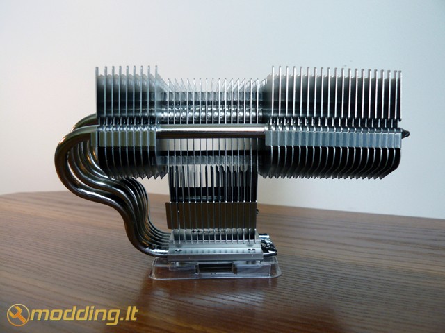

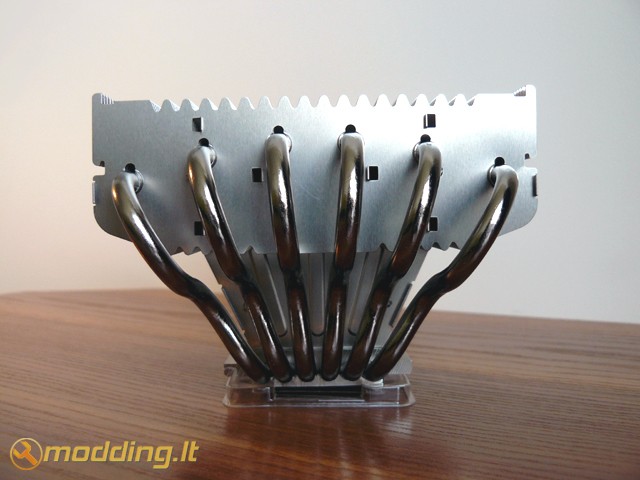

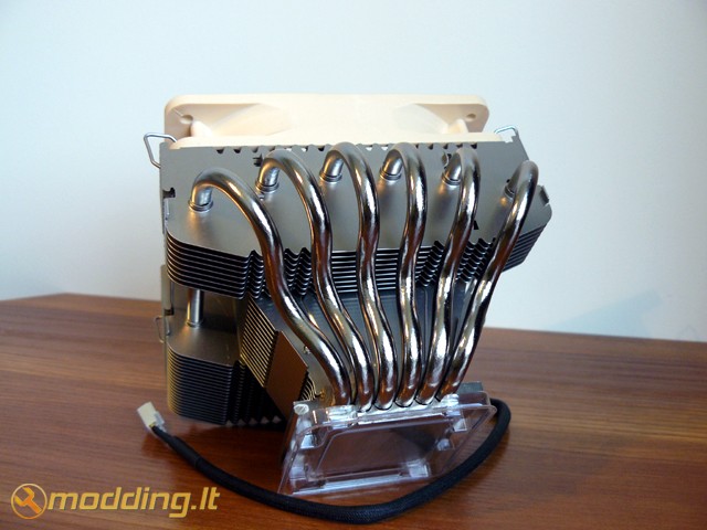

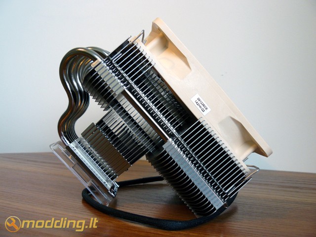

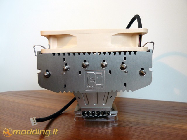

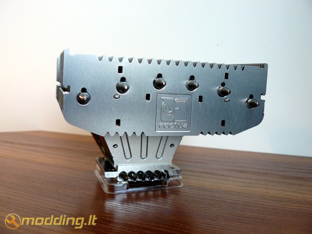

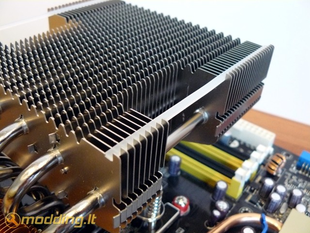

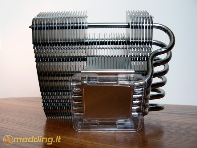

Noctua NH-C12P aušintuvo radiatorius pagamintas iš 6 šiluminių heatpipe vamzdelių, kurie yra padengti nikeliu. Radiatoriui pagaminti naudotas varis bei aliuminis. Apačioje sumontuota plokštelė šilumą nuo procesoriaus perduoda į 6 lygegrečiai išdėstytus šiluminius heatpipe vamzdelius. Jie šilumą perduoda į kitas dvi radiatoriaus sekcijas, kurios yra išdėstytos aukščiau. Virš plokštelės, kuri liečiasi su procesoriaus paviršiumi, padarytas ištisas radiatoriaus plokštelių masyvas. Į jį šiluma pereina tiesiogiai, o į šių plokštelių viršutinę dalį šiluma perduodama per 4 šiluminius heatpipe vamzdelius.

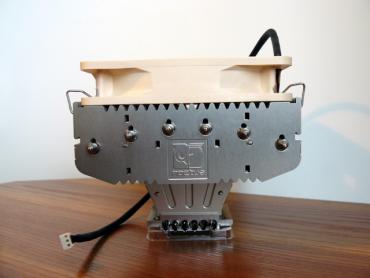

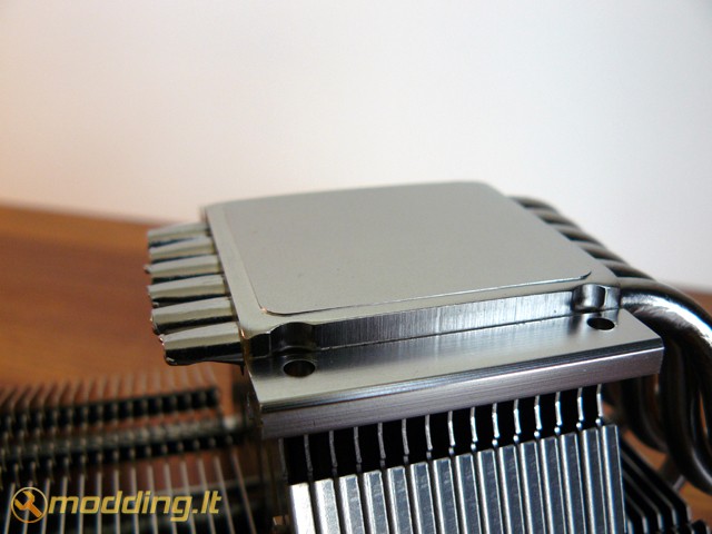

Priekinėje aušintuvo dalyje matome Noctua įspaustą logotipą. Radiatoriaus šonuose yra grioveliai rėmeliams, kurie skirti ventiliatoriaus tvirtinimui. Radiatoriaus paviršius, kuriuo jis montuojamas prie procesoriaus, nėra nupoliruotas iki veidrodinio spindesio. Jis tarsi su nedideliais, viena kryptimi orentuotais, grioveliais. Taipogi negalima nepastebėti plokštelių kraštų dantytumo.

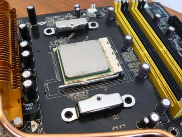

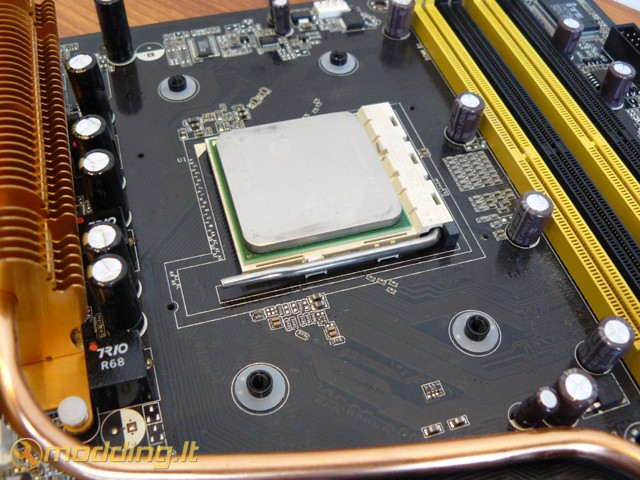

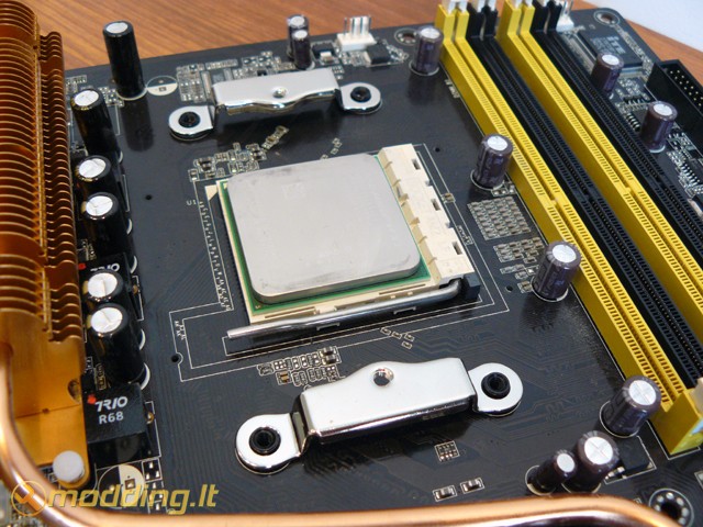

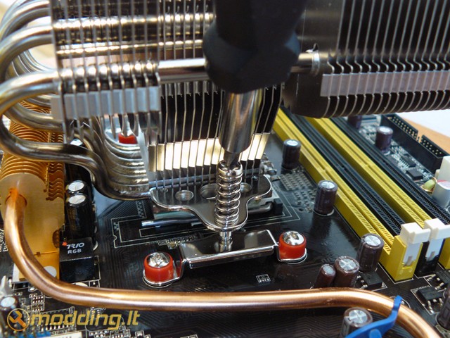

Aušintuvą Noctua NH-C12P montavau AM2 socket'ui. Montuojant reikia nuimti motininę plokštę - tai sukelia papildomų nepatogumų, kadangi pailgėja ir pasudėtingėja montavimo procesas.

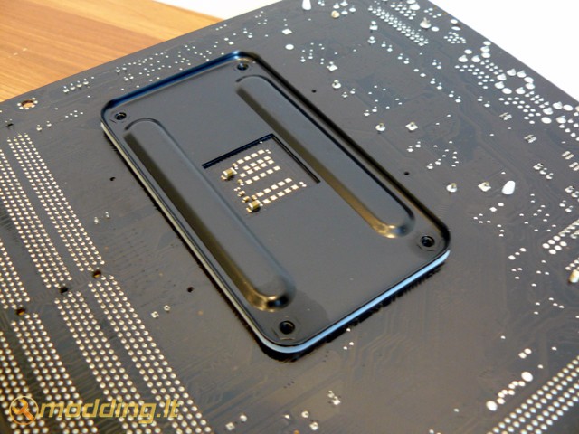

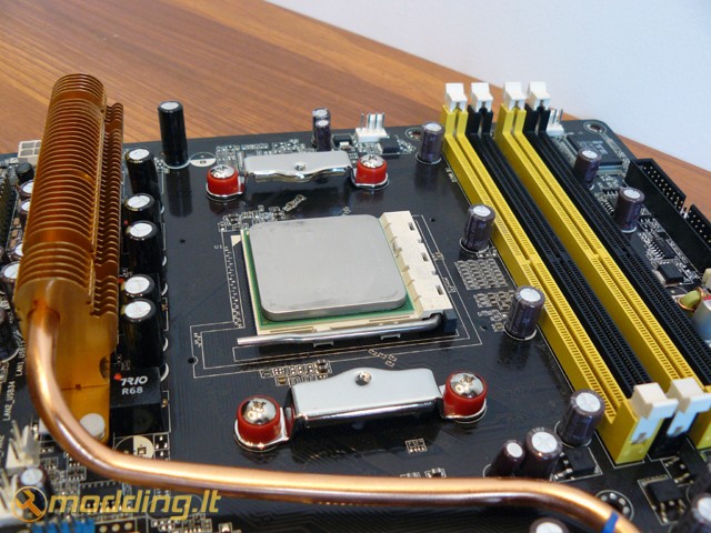

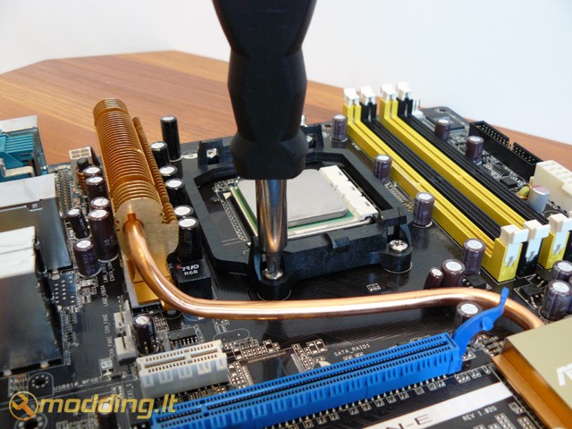

Išimame motininę plokštę iš korpuso, nuimame senąjį aušintuvą, nuvalome senąją termopastą nuo procesoriaus. Tuomet atsukame 4 varžtus, kurie laiko galinę tvirtinimo plokštelę - back plate. Sumontuojame naują galinę tvirtinimo plokštelę (back plate) iš Noctua aušintuvo tvirtinimo rinkinio, ant išorinės motininė plokštės pusės dedamos baltos tarpinės. Ant viršaus dedami metaliniai tvirtinimo elementai.

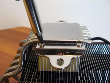

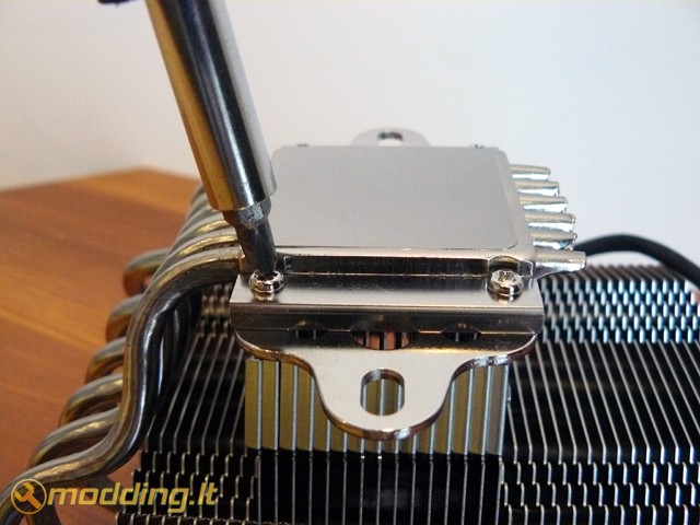

Paimame aušintuvą ir prie jo apačios prisukame dvi tvirtinimo "auseles". Ant tvirtinimo detalių, kurias sumontavome ant motininės plokštės, dedamos raudonos tarpinės bei prisukami 4 varžtai.

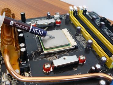

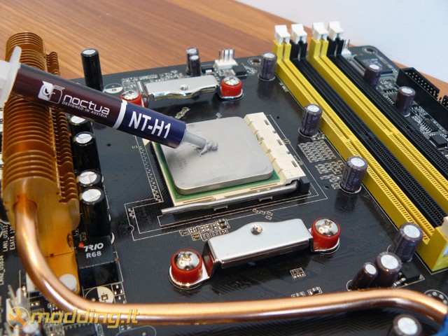

Ant procesoriaus užtepame termopastą. Jei termopastos užtepsite per daug - gali pablogėti šilumos perdavimas. Termopastos reiktų dėti 4-5mm diametro lašą. Gamintojas rekomentuoja termopastos lašą prispausti aušintuvu bei pasukinėti aušintuvą į abi puses nedideliu kampu - taip termopasta vienodai paskirstoma ant paviršiaus.

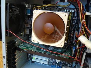

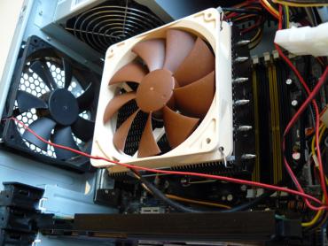

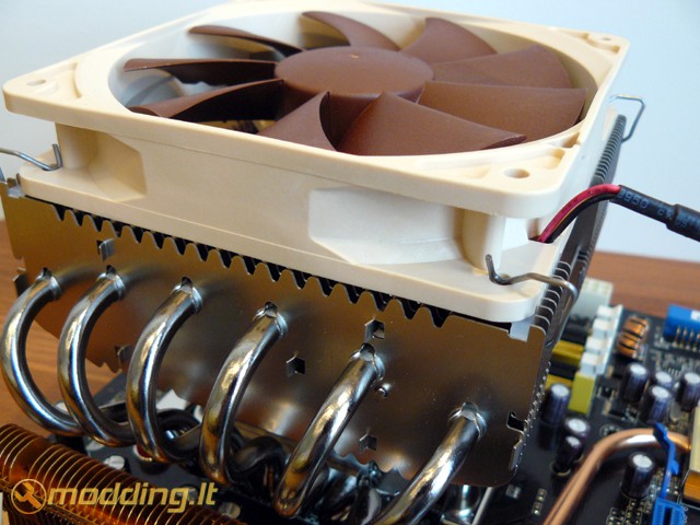

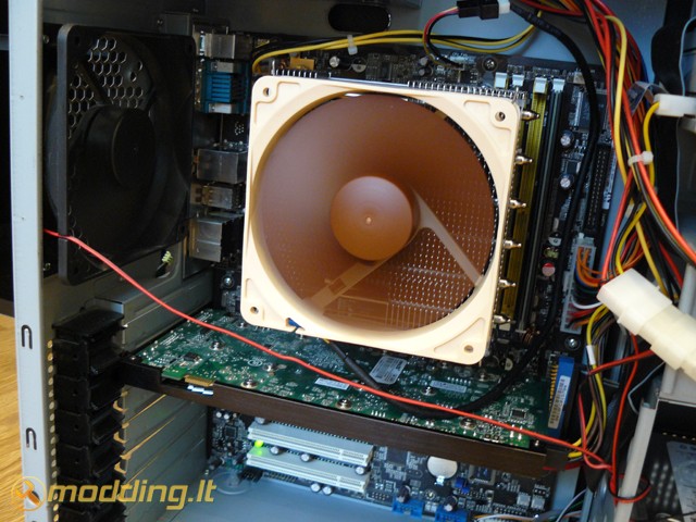

Aušintuvas prie motininės plokštės pritvirtinamas dviem ilgais varžtais, kurių įtempimą reguliuoja dvi spyruoklės. Ant radiatoriaus viršaus priklijuojamos dvi silikoninės antivibracinės juostelės. Ventiliatorius pritvirtinamas prie radiatoriaus dviejų metalinių rėmelių pagalba.

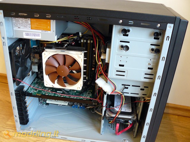

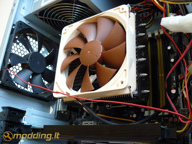

Aušintuvas sumontuotas. Pajungiame ventiliatoriaus laidą į 3pin kištuką naudodami U.L.N.A (mėlynas adapteris), L.N.A (juodas adapteris) arba be jo, priklausomai nuo to, kas jums svarbiau - ar geresnis aušinimas, ar mažesnis triukšmo lygis.
Testuojant buvo išmėginti visi pajungimo rėžimai. Testavimams naudotas korpusas galinėje sienelėje turi 120mm orą ištraukiantį aušintuvą, o taip pat ventiliacines angas korpuso šone.

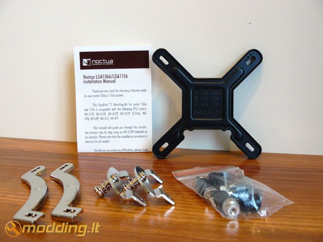

NM-13 Mounting-Kit
NM-13 SecuFirm2™ Mounting-Kit - tai tvirtinimų rinkinys, kuris skirtas socket LGA1366 ir LGA1156. Jis leis NH-C12P, NH-U12F, NH-U12P, NH-U12P SE1366, NH-U9B, NH-U9F, NH-U12 bei NH-U9 aušintuvus naudoti Core i5 ir Core i7 procesorių aušinimui. Šis rinkinys įsigyjamas atskirai.

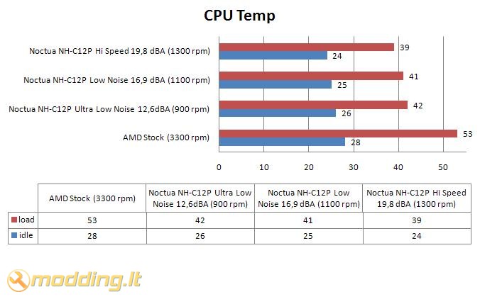

Procesoriaus temperatūra testuojama Idle ir Load rėžimais. Load rėžimui naudojama Orthos programa. Testuojami AMD Stock bei Noctua NH-C12P aušintuvai. AMD Stock aušintuvas sukasi maksimaliais 3300rpm apsisukimais , Noctua NH-C12P sukasi U.L.N.A 900rpm, L.N.A 1100rpm bei hi speed 1300rpm greičiu. Korpuso galinėje sienelėje įmontuotas orą ištraukiantis 120mm ventiliatorius, besisukantis maksimaliais apsisukimais nuo 12V.
Noctua NH-C12P aušintuvo rezultatai labai geri: veikdamas Ultra Low Noise 12,6 dBA rėžime jis 2 laipsniais Idle bei 11 laipsnių laimi prieš AMD Stock aušintuvą. Veikdamas Low Noise 16,9 dBA rėžime NH-C12P aušintuvas laimi 3 laipsniais Idle bei 12 laipsnių Load rėžime. Veikdamas be adapterių, 1300rpm bei 19,8 dBA rėžime aušintuvas NH-C12P 4 laipsniais Idle ir net 14 laipsnių rodo geresnius rezultatus nei AMD Stock aušintuvas.

Noctua NH-C12P įrodė, jog yra rimtas konkurentas hi-end aušintuvų klasėje. Jo konstrukcija leidžia aušinti ne tik procesorių, tačiau ir kitus, šalia esančius elementus, tokius kaip šiaurinis tiltas ar atminties moduliai. NH-C12P aušintuvo komplekte esantis NF-P12 ventiliatorius bei NT-H1 termopasta leidžia pasiekti puikius aušinimo rezultatus. Kokybiškai surinktas, gerai atrodantis, efektyviai ir tyliai veikiantis aušintuvas turi vieną trūkumą - montuojant reikia nuimti motininę plokštę, bei sumontuoti galinę plokštelę (back plate). Galbūt tai daugiau nepatogumas nei trūkumas, kadangi masyviam aušintuvui reikalingas patikimas tvirtinimas. Sumontavus galinę plokštelę galime būti ramūs, jog aušintuvas tvirtai laikosi net transportuojant kompiuterį.
