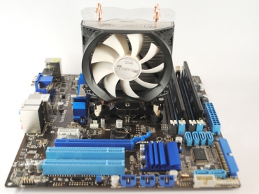

Arctic Cooling vardas daugeliui kompiuterių entuziastų jau žinomas seniai, ši kompanija gamina PC aušinimo elementus, maitinimo blokus bei aksesuarus. Ne per seniausiai ši kompanija, o tiksliau Arctic prekinis ženklas, ėmė gaminti klaviatūras, peles bei hobiui skirtus gaminius, tokius kaip žaisliniai, nuotolinio valdymo pultu valdomi automobilių modeliai. Prieš kelis metus modding.lt apžvelgė kelis Arctic Cooling gaminius, tarp kurių buvo Copper Silent 2L aušintuvas ir Arctic Fan Pro2L TC ventiliatorius. Gaminiai paliko gerą įspūdį. Šį kartą į mano rankas pateko kompanijos Arctic aušintuvas skirtas procesoriams - Freezer 13.

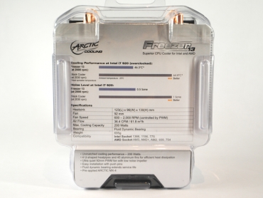

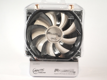

Arctic Cooling Freezer 13 aušintuvas supakuotas į permatomą plastiką, todėl gaminį galima apžiūrėti jo neišpakavus. Galinėje pakuotės dalyje pateikti gamintojo atliktų testų rezultatai, aušintuvo efektyvumas palygintas su i7 920 stock aušintuvo rezultatais. Taipogi aprašomos aušintuvo specifikacijos bei ypatumai. Vidinėje pakuotės dalyje pateiktas trumpas gaminio aprašymas penkiomis kitomis užsienio kalbomis.

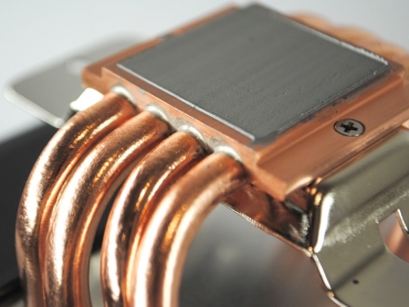

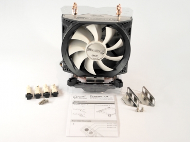

Freezer 13 aušintuvo komplektacijoje nėra jokių papildomų priedų. Rasime tik vartotojui skirtą instrukciją bei tvirtinimo detales AMD ir Intel platformoms. Kaip matote komplektacijoje nėra termopastos, Arctic MX-4 termopasta - jau užtepta ant aušintuvo pado.

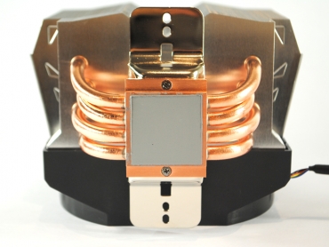

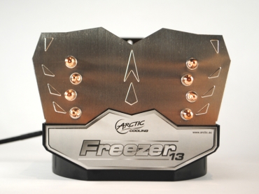

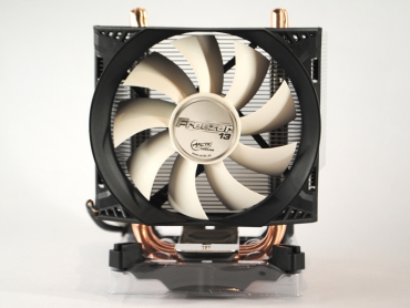

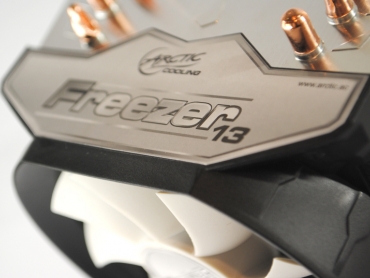

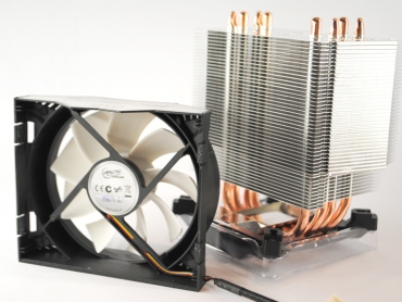

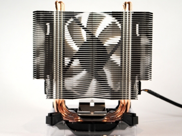

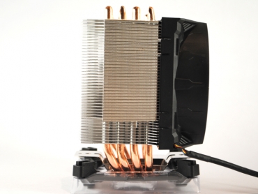

Arctic Cooling Freezer 13 aušintuvas pagamintas naudojant varį bei aliuminį. Keturi variniai heatpipe vamzdeliai, kurie išdėstyti U forma, prie CPU tvirtinami per varinę plokštelę, o heatpipe vamzdelius aušina 45 aliumininės 0.5mm storio plokštelės. Šios plokštelės nėra liaunos, todėl nesilanksto jas stipriau suspaudus - tai pliusas. Aliuminio plokštelės yra specifinės formos, išdėstytos lygegrečiai CPU paviršiui. Aušintuvo šonuose aliuminio plokštelės turi sustandinimus, jie skirti tam, kad plokštelės nejudėtų ir nesusidarytų tarpai tarp jų ir šiluminių vamzdelių. Aušintuvo pagaminimo kokybė yra gera, todėl iš šio gaminio galima tikėtis gerų aušinimo rezultatų.
Arctic Cooling Freezer 13 aušintuvas komplektuojamas su 92mm ventiliatoriumi, kuris palaiko PWM funkciją - ventiliatoriaus apsukos gali būti reguliuojamos automatiškai 600 - 2000 rpm diapazone, priklausomai nuo CPU temperatūros. Ventiliatorius turi specifinį rėmą bei tvirtinamas prie radiatoriaus su visu rėmu, fiksuojamas auselėmis. Dėja, toks sprendimas apriboja galimybę šį aušintuvą naudoti su kitais ventiliatoriais. Tuo atvėju, jei ventiliatorius suges, kompanija Arctic pirkėjams siūlo Spare Parts - atsargines komplektuojamas dalis. Tarp jų yra ir Freezer 13 ventiliatorius.

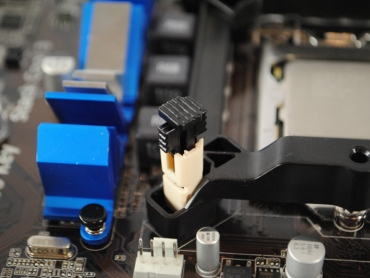

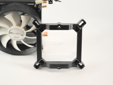

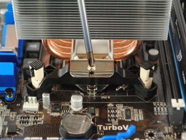

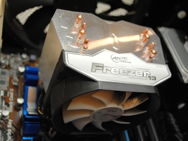

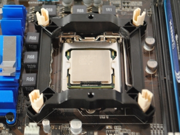

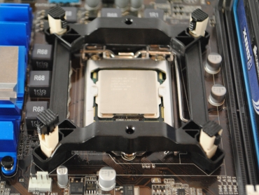

Dėl specifinio Freezer 13 montavimo mechanizmo, prieš montavimą nuo aušintuvo reikia nuimti ventiliatorių, nes jis užstoja varžtą, kuris priveržia visą aušintuvą prie motininės plokštės socket'o rėmelio. Montuojant aušintuvą Intel platformai - montuojamas papildomas rėmelis, kuris dedamas ant priekinės motininės plokštės dalies. Gera žinia yra ta, jog tiek Intel, tiek AMD platformoms nereikalinga papildoma backplate plokštelė, o tai reiškia, kad jums neteks išiminėti motininės plokštės iš korpuso.

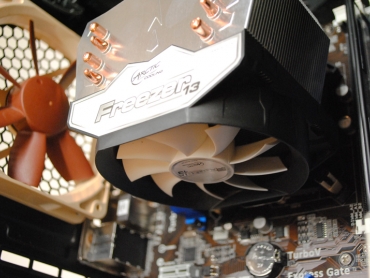

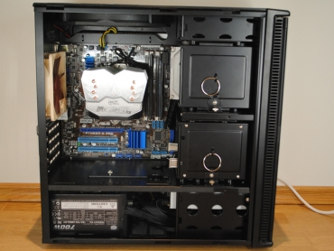

Nuimame ventiliatorių nuo radiatoriaus, tuomet pagal istrukcijos nurodymus sumontuojame rėmelį ant motininės plokštės: sudedame įdėtines detales, kurios fiksuojamos specialiais plastmasiniais kaiščiais. Vėliau ant rėmelio montuojame Freezer 13 aušintuvą, bei paeiliui prisukame ir užveržiame du varžtus. Ventiliatoriaus maitinimo laidą prijungiame prie CPU_FAN lizdo ir jau galime įjungti PC.

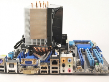

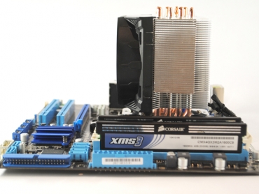

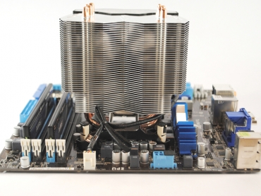

Arctic Cooling Freezer 13 aušintuvo radiatorius kraštuose turi nedideles išpjovas, todėl radiatoriaus plokštelės netrukdys net ir didelį profilį turintiems RAM moduliams. Taipogi galima naudoti watercooling elementus.

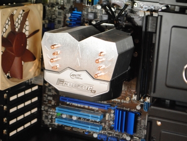

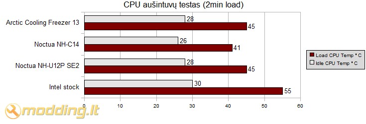

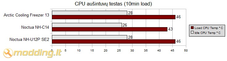

Procesoriaus (CPU) temperatūra testuojama Idle ir Load rėžimais. Load rėžimui naudojama Orthos programa. Temperatūros rodmenys stebėti SpeedFan 4.39 bei PC Probe II V1.04.74 programomis. Testavimams naudotas Antec Mini P180 korpusas galinėje sienelėje turi Noctua NF-S12B FLX 120 mm orą ištraukiantį aušintuvą (600rpm, 49.2 m³/h, 0.34 mm H2O), o taip pat viršuje esantį, orą ištraukiantį, Antec 200 mm TriCool ventiliatorių (400 rpm, 39 CFM).
Arctic Cooling Freezer 13 aušintuvas pajungiamas be PWM funkcijos, jo apsukos yra maksimalios. Visų pirma testuojama CPU idle rėžime - procesorius neapkrautas dirba 30min. Vėliau įjungiama Orthos programa, kuri apkrauna abu CPU branduolius. Stebimos temperatūros:
Testas tęsiamas ir stebimi 10min load aušintuvų rezultatai:
Arctic Cooling Freezer 13 aušintuvo rezultatai geri: jis efektyvumu nusileido tik Noctua NH-C14 aušintuvui 3 ⁰C po 10min load. Reiktų paminėti, jog mano naudojama PC Probe II V1.04.74 programa fiksavo 2280 rpm Freezer 13 apsukas, vietoje gamintojo nurodomų maksimalių 2000 rpm. 2280 rpm veikiantis Freezer 13 aušintuvas skleidžia nemenkai triukšmo, todėl jo veikimas gali įkyrėti.
